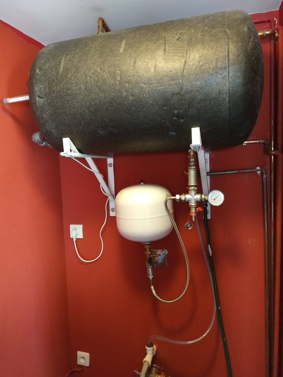

Tak dokladnie napompowalem do naczynia ok 3,3 bara. Wstepne cisnienie bylo 3,5 bara. Po zagrzaniu wody w bojlerze do temperatury maksymalnej ok 50 stopni (wiecej grzalka sie nie dalo osoagnac) cisnienie wody wachalo sie od 3-3,5 bar. Poki co jest dobrze. Jestem ciekaw jak bedzie sie to zachowywac zima jak dojdzie grzanie bojlera wezownica woda z kominka z plaszczem. Ale na logike nie powinno sie nic zmienic poniewaz wiecej niz 50 stopni w bojlerze nie powinno byc. -

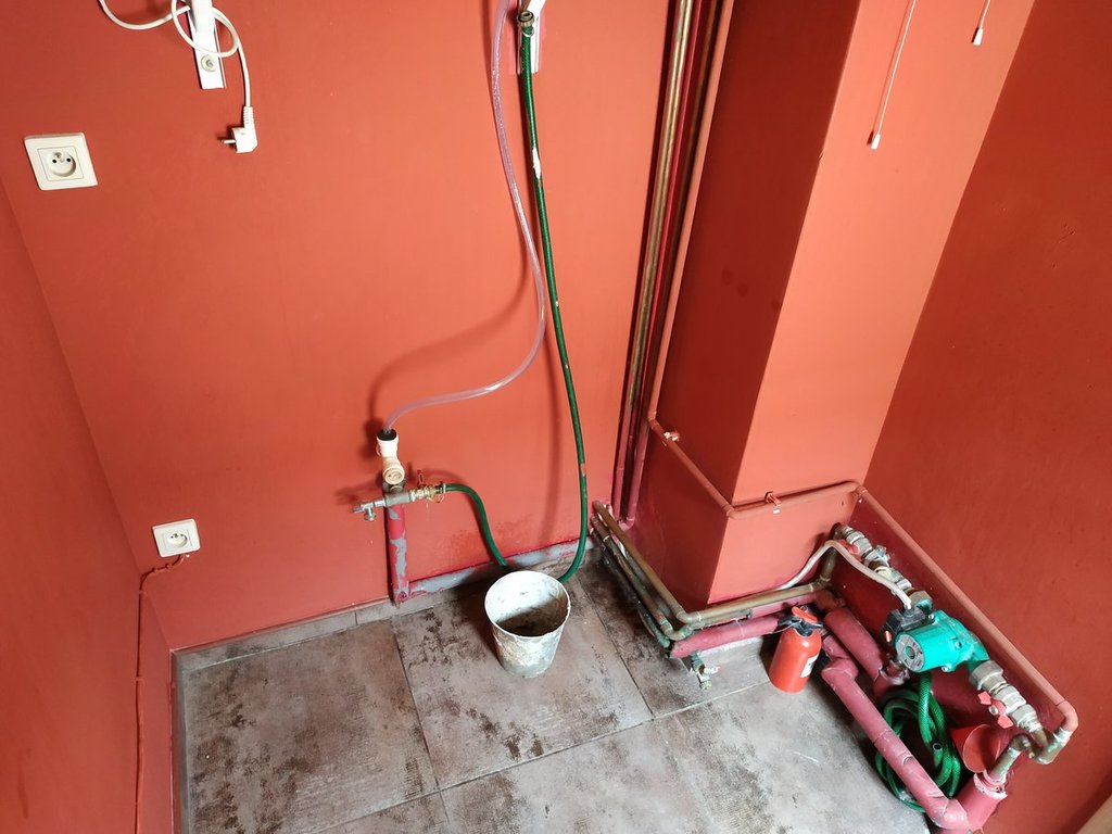

Zgodnie z obietnica wrzucam tutaj moja prace. Jedyne co mnie mocno zaskoczylo i czego do teraz nie rozumiem to sytuacje, ktora miala miejsce podczas montazu. Otoz wszystko poskrecalem, odcialam zaworem naczynie przeponowe by sprawdzic cisnienie na "zimnej" instalacji. Manometr pokazal okolice 3,5 bara. Przy takim cisnieniu przez zawor bezpieczenstwa znow zaczelo cieknac. Nie przez wyrzut (gdzie jest zalozony wezyk) tylko przez niego samego, gdzie jest dzwignia. Nastepnie napompowalem odpowiednio naczynie i otworzylem zawor. Od tego czasu zawor nie cieknie. Nic z tego nie rozumiem. Zawor powinien sie otwierac od 6 barow. Przypominam ze zostal wymieniony na nowy. Ktos moze to wytlumaczyc? -

Zrobie jak zaproponowales: Nachynie pojdzie na sciane i bedzie polaczone wezem elastycznym. To bedzie lepsze rozwiazanie niz mocowanie naczynie p. pod bojlerem. Nawet z tego powodu jakby ktos sie o to naczynie oparl to moze nawet cos zlamac i problem gotowy. Dzieki za wielka pomoc. -

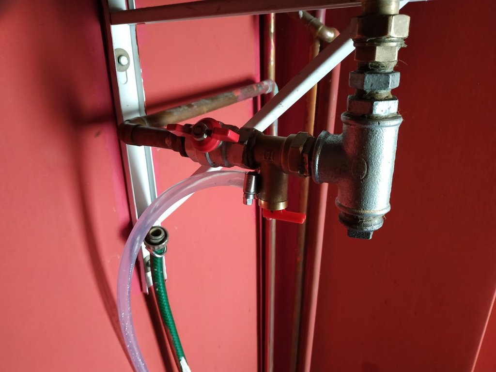

To jeszcze mam jedna sprawe do sprecyzowania. Mianowicie gdzie zamontowac naczynie przeponowe w tym przypadku. Technicznie wiem gdzie. Tylko obawiam sie ze jak zamontuje je na czworniku "od spodu" bo kamien z bojlera bedzie do tego naczynia wpadal - i nie wiem z jakim skutkiem. Jesli zamontuje "z boku" czwornika po prawej stronie to mam obawy czy jak sie naczynie wypelni to pod wplywem wlasnego ciezaru nie bedzie "wyginac" calej instalacji oraz druga obawa, czy jak w tym miejscu zamontuje szybkozlaczke to czy naczynie przeponowe sie oprozni po otwarciu zaworku na szybkozlaczce. Moim zdaniem tylko w polowie sie oprozni. Co bys mi kolego emigrant poradzil? -

Jeszcze mam pytanie odnosnie samego montazu tego naczynia przeponowego. Tak to rozumiem, ze zeby ustalic jakie mam cisnienie w instalacji musze zamontowac na tym czworniku ktory dojdzie "od dolu" tego trojnika co widac na zdjeciach manometr i napelnic instalacje woda. W tym momencie nie podlaczam jeszcze naczynia przeponowego, prawda? Nastepnie gdy ustale ze cisnienie w sieci jest powiedzmy 4 bary pompuje naczynie ktore nie jest jeszcze w instalacji do 3,5 bara i NASTEPNIE juz napompowane je podlaczam do instalacji. Dobrze rozumiem? Jesli tak ,to sensowne bedzie dolozenie zaworu przez naczyniem przeponowym by nie spuszczac calej wody drugi raz i w przyszlosci w celu kontroli cisnienia w naczyniu (by sciagnac naczynie bez wylewania calej wody z bojlera). Dobrze mysle? -

Dzieki kolego za wyczerpujaca informacje. Wlasnie planowalem dac ponizej czwornik, by podlaczyc zarowno naczynie przeponowe, manometr i zawor spustowy. Mam nadzieje ze to pomoze rozwiazac problem. -

Dzieki za pomoc. Jeszcze mam pytanie bo gdzies wyczytalem ze napompowane powietrze z czasem ubywa i trzeba dopompowac. Jak czesto nalezy to robic? Srednio raz do roku? I jeszcze mam jedno pytanie. Czy bedzie sensowne jesli na tym trojniku od dolu zamontuje filtr by wylapywal zanieczyszczenia (np odrywajacy sie kamien kotlowy) by chronic zawor bezpieczenstwa, manometr ktory musze zamontowac i naczynie przeponowe? Czy w tym miejscu nie bedzie mialo to zadnego sensu? -

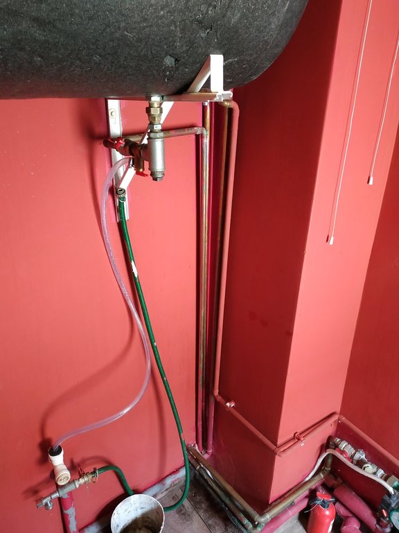

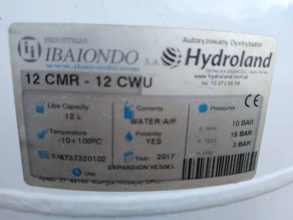

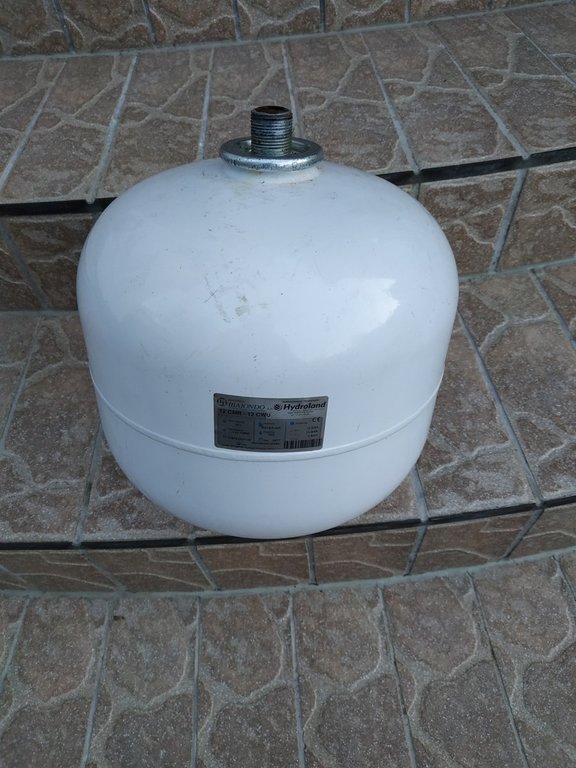

Nie cieknie na laczeniach. Cieknie w miejscu gdzie na zaworze znajduje sie ta dzwignia do recznego otwierania zaworu. Cieknie jakby przez ta dzwignie... 1) Czy mozecie mi powiedziec czy jesli zamontuje naczynie przeponowe na tym trojniku "od spodu" to bedzie to wlasciwe miejsce na naczynie przeponowe? 2) Ile nalezaloby napompowac powietrza? 3)Czy takie naczynie co posiadam bedzie wlasciwe (na zdjeciach)? -

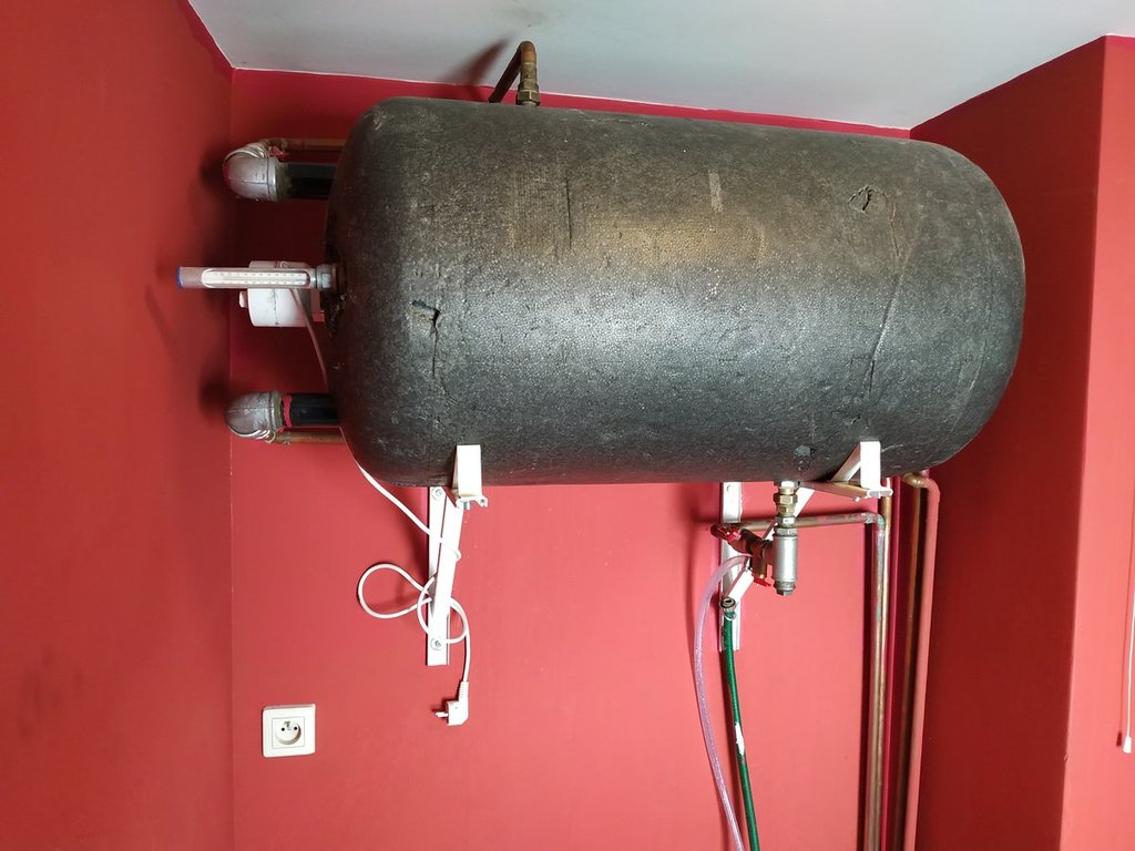

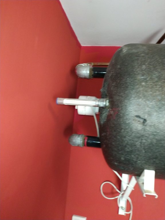

Witam serdecznie Mam problem z cieknacym zaworem bezpieczenstwa bojlera. Bojler jest z wezownica, ogrzewany zima kominkiem z plaszczem wodnym. Kilka lat wszystko dzialalo poprawnie (moze z wyjatkiem denerwujacego odglosu przelewania wody w momencie uruchomienia pompy c.o. i przeplywu wody przez wezownice oraz tego, ze raz w roku musze czyscic z kamienia odplyw cieplej wody z bojlera bo sie zapycha-"zarasta kamieniem") ale od pewnego juz czasu zaczelo cieknac z zaworu bezpieczenstwa bojlera w momencie gdy woda sie w bojlerze troche podgrzeje. Pierwsza mysl to uszkodzony zawor. Wymienilem zawor bez. na nowy. Niestety po 5 godzinach palenia w kominku i osiagnieciu temp. wody w bojlerze jak na zdjeciu 27 stopni z zaworu mocno kapie. Co ciekawe nie cieknie tylko z wyrzutu zaworu ale rowniez "przez niego". Podobnie bylo w tym starym. Wiem ze moze miec to zwiazek z brakiem wymaganej banki powietrza. Moje pytanie jest dlaczego wczesniej ten problem nie wystepowal? Co sie zmienilo skoro instalacja jest bez zmian? W jaki sposob mozna temu zaradzic? Czy jesli na tym trojniku bym zamontowal naczynie przeponowe i je napompowal rozwiazaloby to problem? (jesli tak to ile napompowac?). Z gory dziekuje uprzejmie za pomoc. Na zdjeciach mozna zobaczyc jak wyglada instalacja. -
