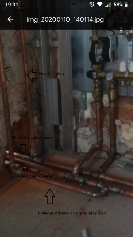

  2. ? tak to byglada planuje rure z parteru na grzejniki zaslepic i wpiac pompke dorury zasilajace góre oraz dololzyc trujnik do tej rury do rozdzielacza za dole rozumiem za jest ok? jeszcze pytanie czy dobrze jest wpiete naczynie oraz jego litrarz

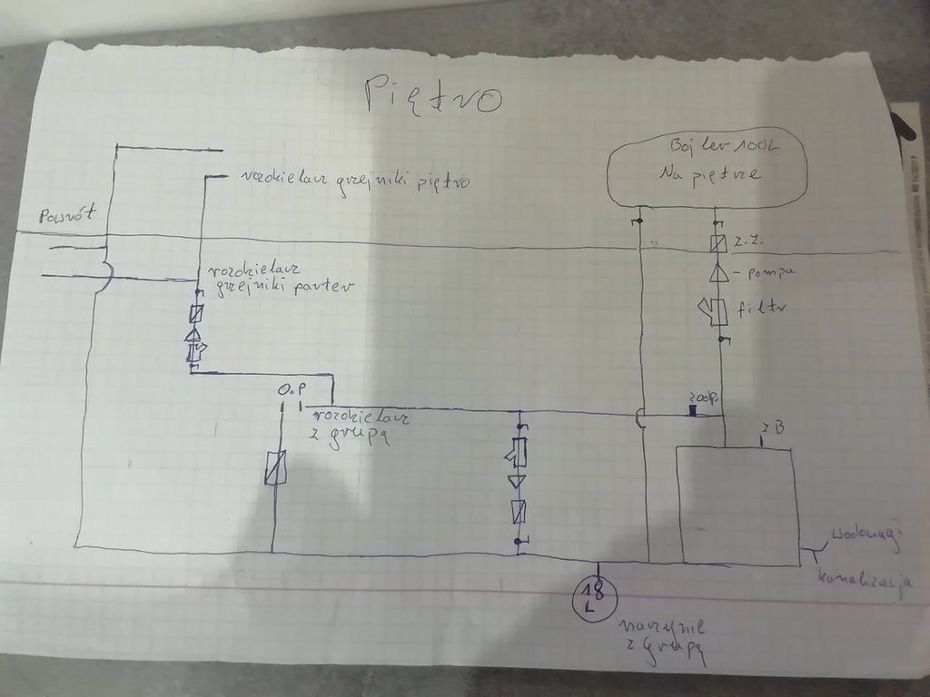

  5. Witam wzięłam gościa do zrobienia instalacji c.o niby fachowiec że startem mieszkam w mieszkaniu około pół roku okazuje się że instalacja nie działa jak powinna próbuje sam to jakoś posklejać do kupy aby to działało jak powinno przy obecnie działającej podłodze nie grzeją grzejniki proszę o sprawdzenie schematu
  6. Dziękuję za pomoc.Czy dałoby radę ominąć jakoś zawór 4 drozny

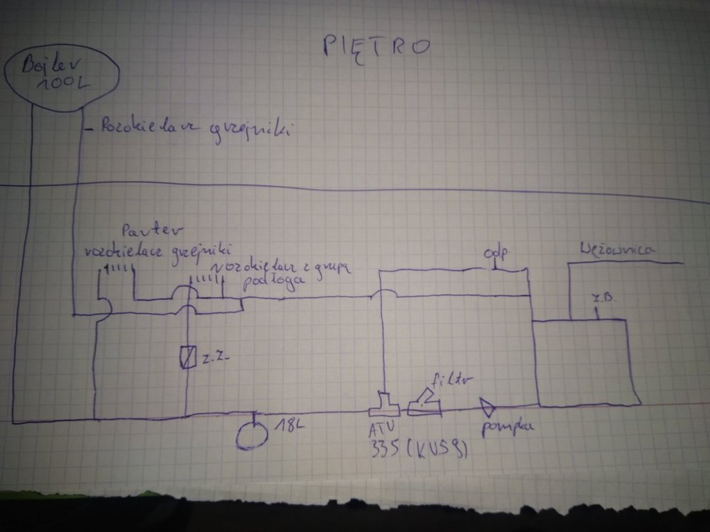

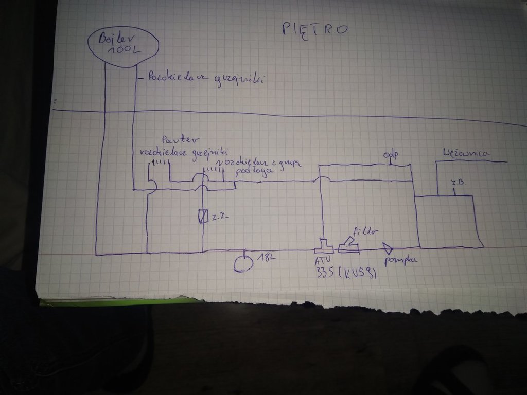

  7. Witam. Problem polega na tym że jak działa podłogówka, grzejniki nie grzeją (w załączniku schemat). Rury miedziane 28, pompka na powrocie 25-40, układ zamknięty). Naczynie po stronie ssawnej 18 l, ochrona poprzez zawór ATV 335, pierwszy wpięty bojler który się znajduje na piętrze (zamiast tego bojlera planowane wpięcie rozdzielacza na 4 grzejniki na piętrze )później trójnik do rozdzielacza z grupą na podłogę i od tego trójnik do rozdzielacza na parter grzejniki . Planuje wpiąć bojler jako pierwszy z osobną pompka i powrót podłączyć jako ochronę kotła zamiast zaworu ATV. Na pietrze aktualnie remont, planuje dać tam rozdzielacz na 4 grzejniki i teraz pytanie. Czy ta pompka 25-40 która jest na powrocie uciągnie rozdzielacze na parterze i na pietrze oraz w którym miejscu połączyć ze sobą rury dolnego oraz górnego rozdzielacza jeżeli ta pompka da radę,a jeśli nie da rady gdzie wstawić kolejna pompkę?Na miejsce aktualnie znajdującego się bojlera, rozdzielacz na nowe grzejniki u góry. Z góry dziękuje za zainteresowanie i wszelką pomoc.
