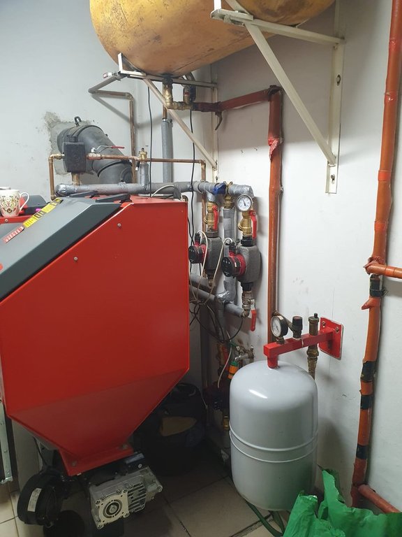

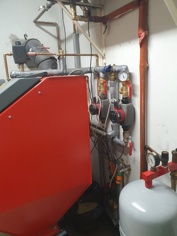

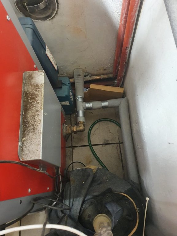

  10. Ok super za cenne rady naprawdę mi pomogloście i rozwialiście moje wątpliwości. Jak sezon się skończy to zaraz to przerobię wszystko. Ale to naczynie w takiej odległości może być?
  11. Ogólnie sam to zrobię. Tylko chciałem aby ktoś mi pomógł abym babola nie zrobił. A powiedz mi czy jest tu sens montażu sprzęgła hydraulicznego? A i na jakiej wysokości powinno być zamontowane naczynie przeponowe?
  12. A tak wygląda kotłownia. I jeszcze parę zdjęć.
  13. A czy jak wstawię zawor 4d i zrobię to wg rysunku to będzie działać to na takiej zasadzie że piec ma zadania temp. 65° Ale zawor 4 d będzie ustawiony tak aby puszczał np 45° na grzejniki?
  14. Kociol Defro uni eko 15KW palone ekogroszkiem skarbek, wesoła bodajże 28Mj temp na piecu 65°, kocial działa cały czas na pidzie.
