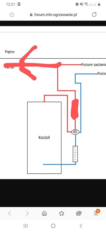

  1. Rozumiem jak powinna wyglądać, jednak nie jestem w stanie wszystkiego zmienić, pompkę na bojlerze mam gdyż mam zamontowane kolektory. I tutaj przepiąc bojler bezpośrednio na kocioł jest niemożliwe, tak samo zmiana podłączenia zbiornika wyrównawczego. Czy jeżeli dołożę pompkę na zasilaniu za zaworem 4D to powinno pomóc? I którą pompkę podłaczyć pod sterownik kotła jak pompa CO? Gdyż obecnie mam podpiętą pompkę na powrocie, a jeżeli dodam pompkę na zasilaniu, to mogę ją podłaczyć pod sterownik jako pompkę cyrkulacyjną?
  2. Jeszcze chciałem dodac, ze ten obieg co narysowalem w lewo czerwona linia to idzie na bojler. I czy tutaj gdzie narysowałam ten czerwony prostokąt to jest odpowiednie miejsce do zamontowania pompki? I wowczas którą pompke podłączyć pod sterownik kotła, gdyz na ta chwile mam podłączoną tą co jest na powrocie.
  3. Ok rozumiem, a moglbys mi wyjasnic jak to dziala? Bo myślałem ze jak mam pompke na powrocie to ona juz pompuje wode w kaloryfery również
  4. Niestety naczynie przelewowe musi zostać tu gdzie jest, nie mam możliwość az takiej ingerencji w cala instalację. Czyli dodatkowa pompka na wyjsciu z pieca przed zaworem 4d, czy pomiedzy zaworem 4D, a grzejnikami? (Na wyjściu z zaworu 4d)?
  5. W którym miejscu sugerowałbyś założyć dodatkową pompkę? Wlasnie taki problem ze grzejnik ktory znajduje sie na gorze najdalej bardzo slabo grzeje jedynie przy większym otwarciu zaworu 4D
  6. Ręczny, a gdzie sugerowałbys założyć pompke? To rozumiem ze pompka na powrocie jest zbedna i nic nie daje?
  7. Witam, Mam problem i postanowiłem poprosić Was o pomoc. Robię remont łazienki i jednocześnie małą przeróbkę instalacji CO - dołączenie dwóch grzejników, które znajdują się poniżej poziomu powrotu do kotła. Instalacja jest stara na grubych rurach, wyposażona w pompkę na powrocie znajdująca się przy kotle oraz zwór 4D. Łącznie z poziomów znajdujących się na parterze wyprowadzonych 5 grzejników na piętro, przy czym na odejściu na grzejniki zamontowany jest trójnik i jedna rura wchodzi na grzejnik a druga wyprowadzona jest w pionie aż do strychu, prawdopodobnie gdzieś te rury się schodzą i są skierowane do naczynia wyrównawczego znajdującego się na strychu. Tak w skrócie przedstawiłem jak wygląda fragment którego nie załączyłem na poniższym schemacie. Zmiany, które dokonałem to odcięcie obecnego grzejnika w łazience na piętrze (rura powrotu została wycięta z poziomu i zaślepiona, natomiast rura zasilająca została zaślepiona na trójniku, aby zachować przepływ do zbiornika wyrównawczego. Kolejnymi posunięciami było dołożenie dwóch grzejników - w łazience na parterze oraz w kuchni na parterze w sposób pokazany na schemacie. Po podłączeniu grzejnika w łazience na dole - nie grzeje. Obawiam się, że jeśli podłącze ten grzejnik w kuchni na dole będzie ten sam problem. Bardzo proszę o pomoc, gdyż nie wiem jak sobie z tym poradzić, aha jeszcze dodam, że grzejnik w łazience na górze nie został jeszcze podłączony jedynie są wyprowadzenia i nie jestem w stanie teraz stwierdzić czy on będzie grzał.
