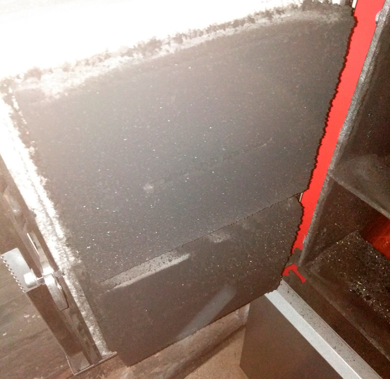

Sprawdziłam węgiel na fakturze i podali 24 MJ/kg. Nastawy na 53*C i histereza temp. 2. temperatura powrotu 44*C. Dmuchawa ma 40W - 1490 obrotów/min i jest ustawiony limit obrotów na 40%. Modulacja wyłączona. Zmieniłam podajnik na 9s i pauza 80s. Podtrzymanie dmuchawy 10min. Moc dmuchawy w podtrzymaniu 52%. Podtrz. dawka z 22 sekund ustawiłam na 9 tak samo jak wcześniej, krotność 1. Na drzwiczkach i ściankach zbiera się dalej troche sadzy, a ma nie być w ogóle..? później dodam trochę więcej temperatury i zobaczę czy dalej się zbiera w takim tempie.. Załączam zdjęcia oblepionych drzwiczek. Wiosną będą nam zakładać zawór 4dr - czy dopiero wtedy problem ten minie?- 31 odpowiedzi

Dzień dobry. Od niedawna posiadam piec na ekogroszek z podajnikiem, 9kw. Ostatnio zaczął unosić się czad. Otworzyłam dolne drzwiczki a płomień aż wychodził z 10 cm przed drzwi+była cofka brązowego dymu. Gdy je zamknęłam dym wylatywał...jakby znalazł ujście nad drzwiami. Było też trochę popiołu..Drzwiczki góra+dół oblepione większymi i mniejszymi grudkami sadzy. I teraz, o ile to istotne: ogólna zmiana temeratury, kocioł ustawiony na 47*C (teraz mam na 53). Temp. na zewnątrz 12+. Używam niby tego lepszego ekogroszku. Suszymy + ma wbudowaną rurkę do podsuszania w razie co. Zawór czterodrogowy mamy w planie zrobić na wiosnę. Jak myślicie, dlaczego miała miejsce taka sytuacja? Jak uniknąć na przyszłość takich sytuacji? Co ile czyścicie tego typu kotły i palnik?
