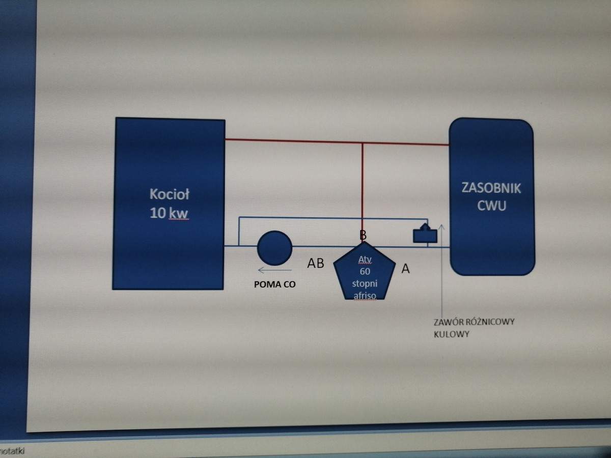

  7. Witam. Posiadam zawór ATV 60 stopni afriso. Niestety podczas próby palenia w kotle zawór się nie otwiera od strony A przestawionej na uproszczonym schemacie. Na kotle temperatura 90 stopni. Więc teoretycznie zawór powinien się otworzyć. Co może być przyczyną tego problemu? Z góry dziękuję za podpowiedź.
  8. Może Pan rozwinąć myśl?
  9. Może Pan rozwinąć myśl co się może zablokować?
