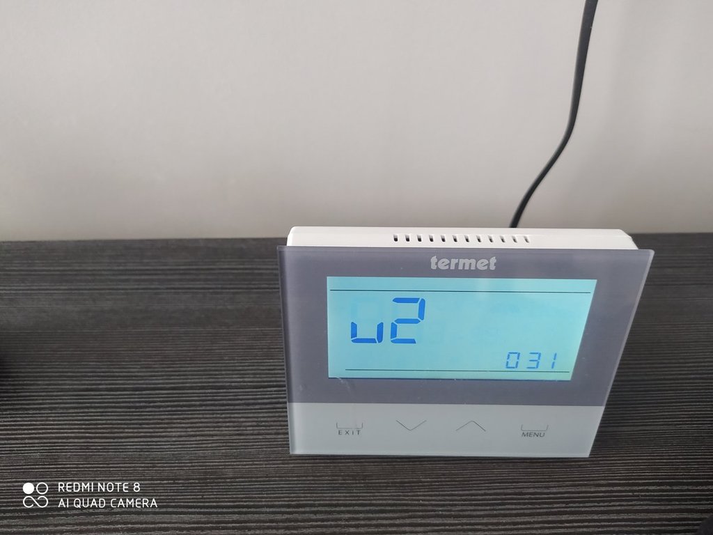

  1. Cześć. Wystarczyło wymienić baterię. Teraz jak spadną dwie kreski z czterech beterii, wyświetla ten komunikat i baterie trzeba wymienić. Wygląda na to, że baterie muszą być w pełni naładowane, bo inaczej świruje. Pozdrawiam
  2. Bateria ma trzy z czterech kresek. Problem na pewno nie leży po stronie kotła. Nawet jak jest wyłączony na wyświetlaczu wyskakuje co jakiś czas ten komunikat. Czy serwisant od kotła będzie mi w stanie pomóc?
  3. Witam. Zakładam temat, ponieważ nie znalazłem odpowiedzi na mój problem. Mam piec Termet ecocondens silver 20 kw + sterownik st292-v2. Od kilku dni sterownik wariuje, co jakiś czas podświetla się i wyskakuje na wyświetlaczu u2 031. Kocioł wyłącza się i po chwili włącza ponownie, na sterowniku resetuje się godzina. Poza tym kocioł działa bez zmian. Czy to czas na wymianę sterownika czy jakiś problem z kotłem. Jeśli ktoś może coś doradzić to dziękuję. Pozdrawiam
