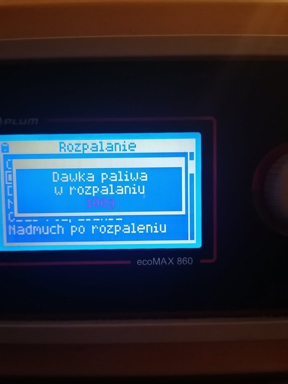

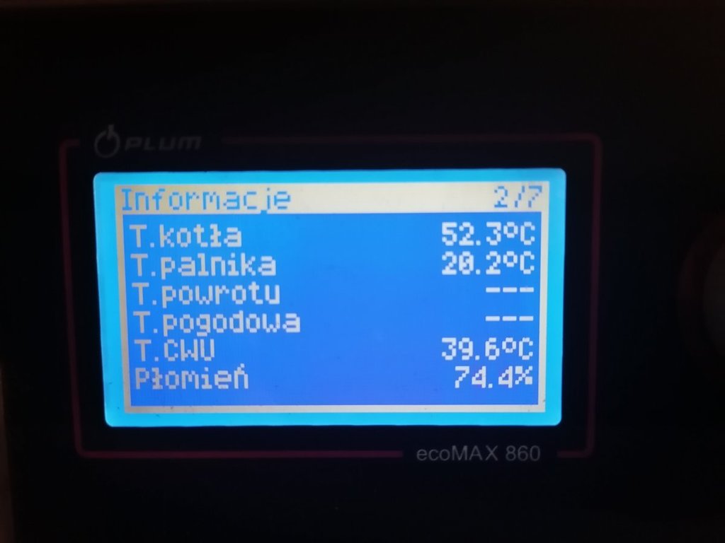

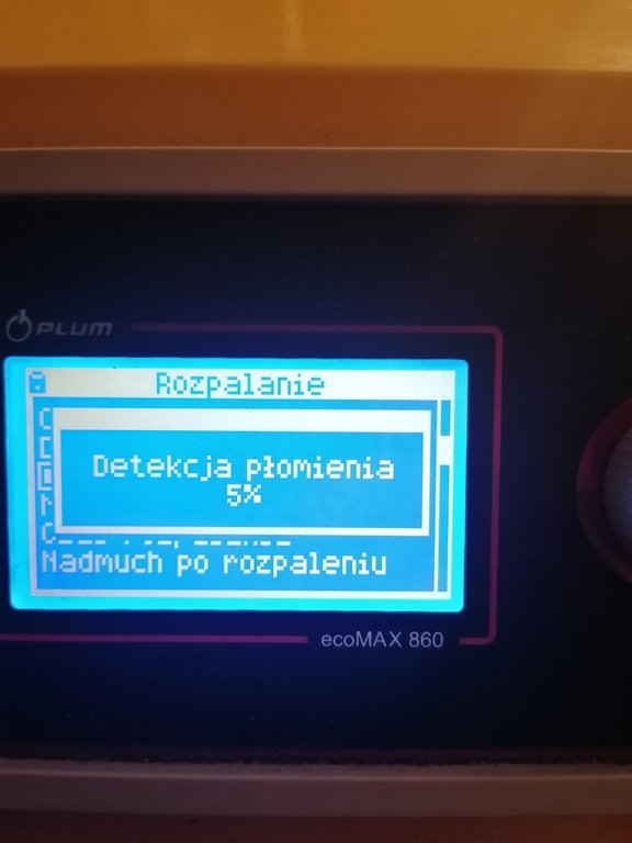

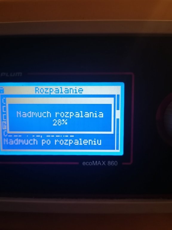

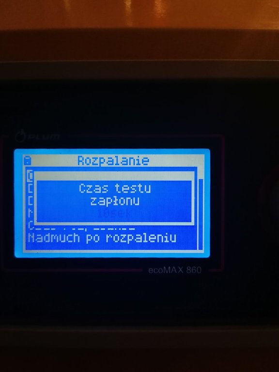

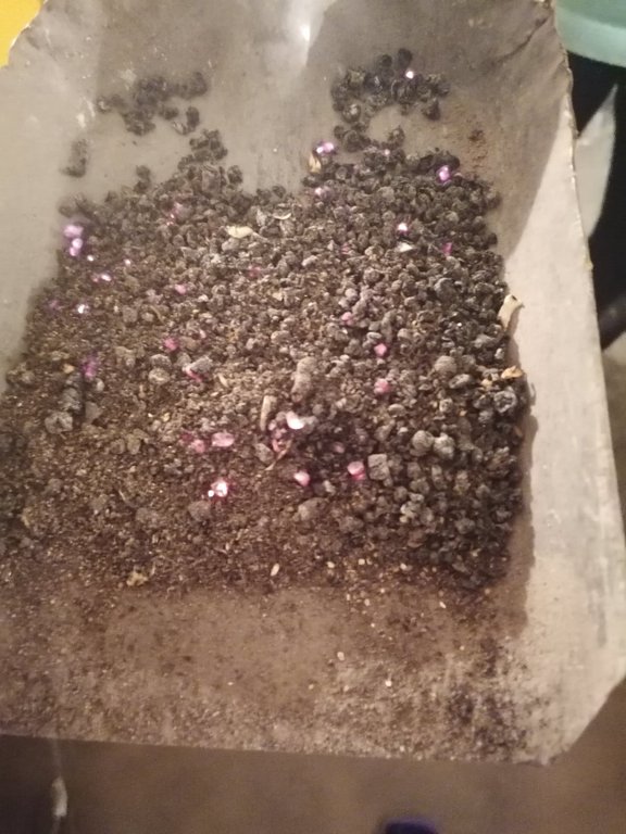

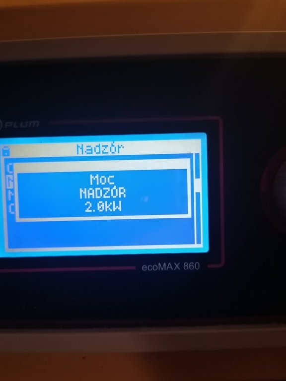

  1. Płomień jest duży procentowo nie spada poniżej 40 procent więc jestt dobrze. Zastanawiam się też nad procentami dmuchawy gdyż czytałem że mogę miec duży ciąg przez komin i przez to jest za dużo powietrza i pellet się nie spala
  2. Na 5.6 nadal nie dopalony.
  3. Termostatu pokojowego nie ma mieszcz ma grzejniki i głowice też są Załączę zdjęcia ustawień
  4. Same kaloryfery nie ma podłogówki ,Rury cienkie miedziane.

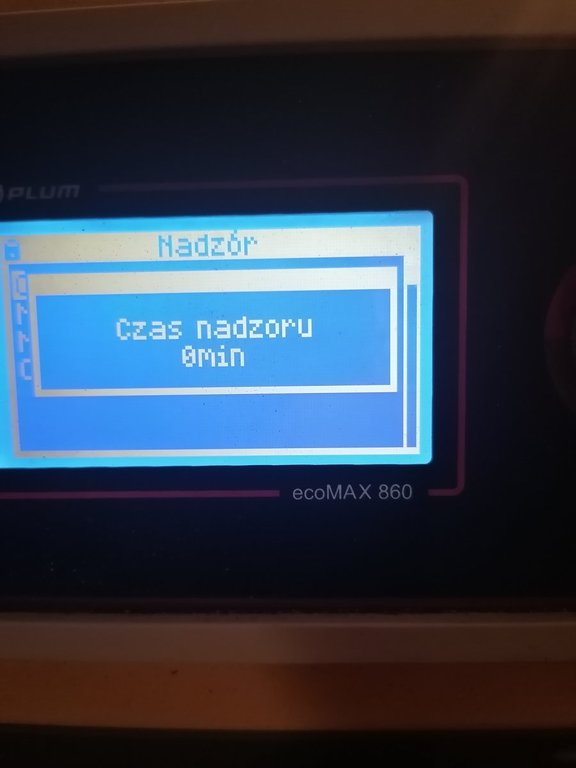

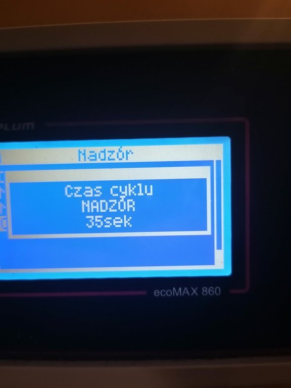

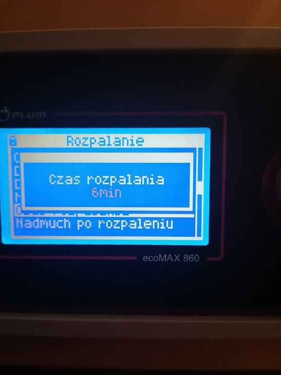

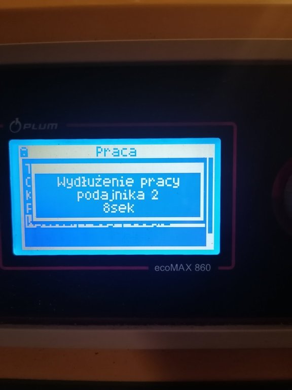

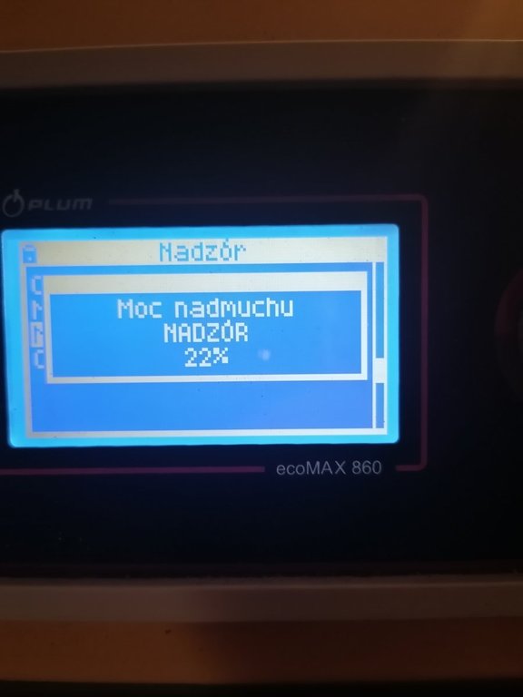

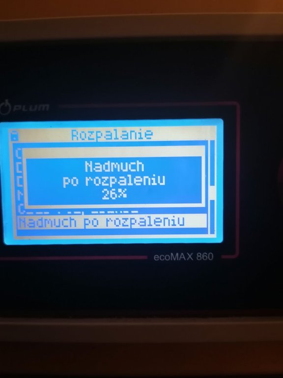

  5. Rozebrał calutki.A jaki nadzór na palniku ? Aktualnie mam 0 min .

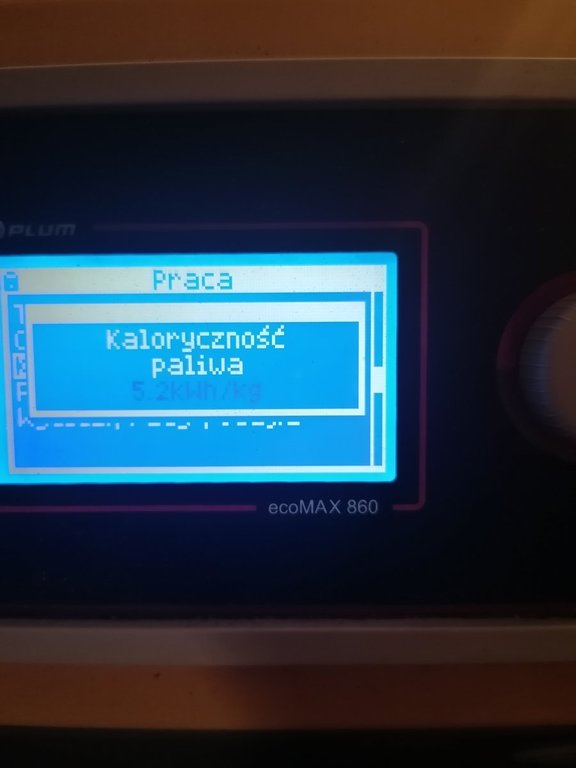

  6. Wziął 250 wyczyścił palnik i powiedział że ponowne przeważenie zmniejszy spalanie. Chodź pellet cały czas ten sam.

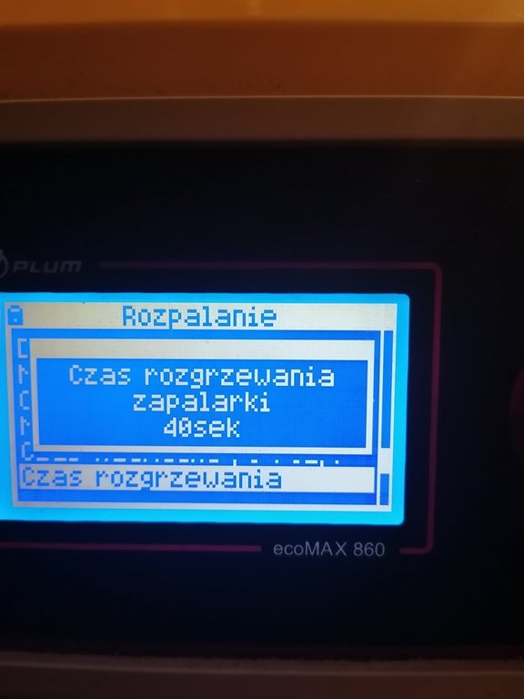

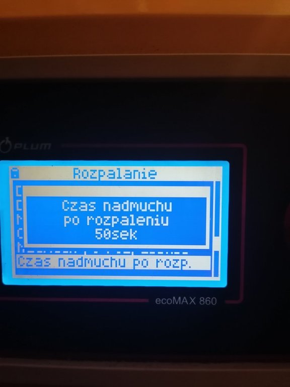

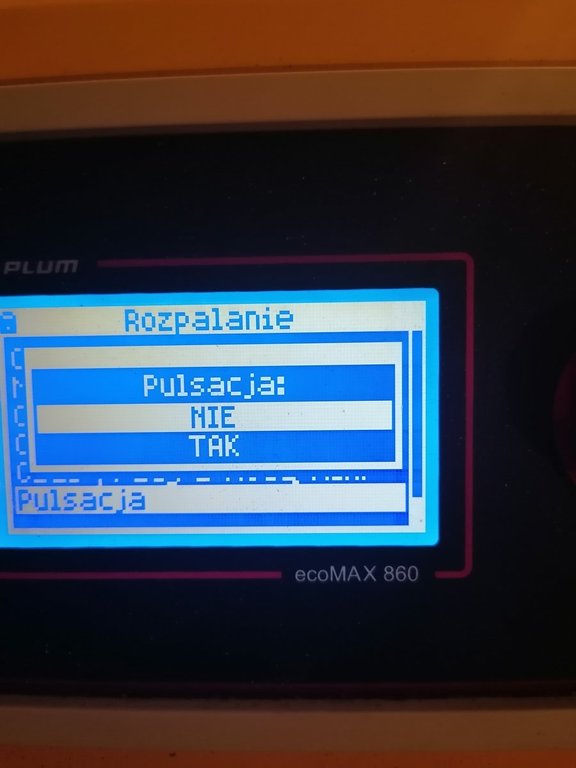

  7. O 4996 działa mogę zmieniać. Czy mógłbyś podać mi jakie wartości ustawić lub na jakie zwrócić uwagę.
  8. Podając hasło 0000 nie mogę nic zmienić jedynie podejrzeć ustawienia.Dzwoniąc do firmy lumo powiedzieli że nie podadzą bo nie wolno tam nic zmieniać ....
  9. Nie wiem czy o to chodzi ale mam zamontowany mieszacz
  10. Właśnie mam też problem z tym nadzorem,nie mogę nic ustawić gdyż mam zablokowane ustawienia serwisowe. Ustawiłem wszystko.Miejmy nadzieje że to coś pomoże ?

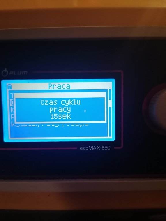

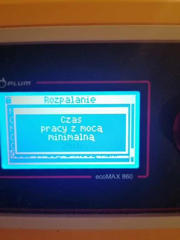

  11. Okej zaraz wprowadzę korekte moich ustawień i zobaczymy jutro jak to będzie.A jeszcze mam pytanie bo czytałem i nie wiem jak to w końcu zrobić.Czy ustawić kocioł na 60 stopni z histerezą 10 czy może być 55 stopni i histereza 5.Rozumiem że im większa histereza tym mniej rozpaleń co idzie też w mniejsze zużycie ? minimalnej nie zmieniałem więc jest 2 kw.
  12. Spieki nie są duże są na ok 0.1-0.2 cm.Wczoraj zmniejszyłem trochę dmuchawę i spieków już jest mniej.Kocioł aktualnie ma ustawioną moc max 12 kw a średnią 9 kw.
