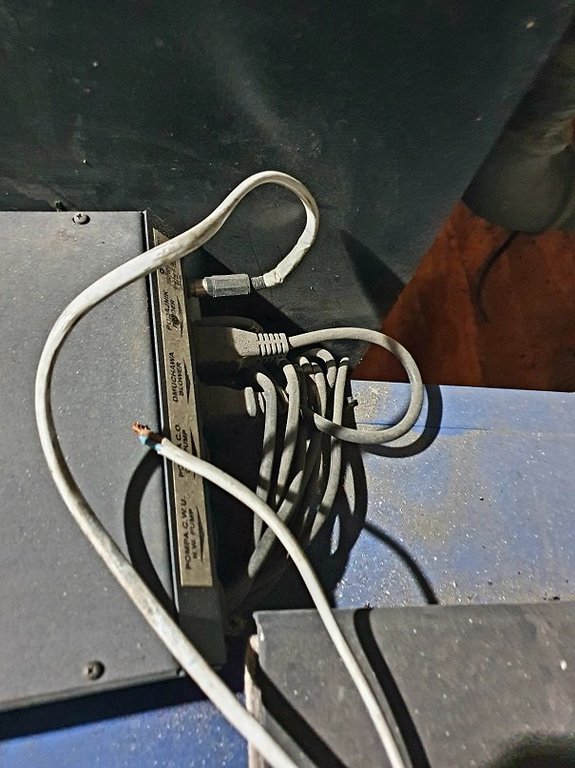

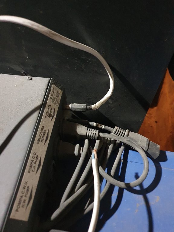

  3. Tak, biały kabel, pierwszy od lewej. To właśnie on jest ucięty.
  4. Zamieszczam zdjęcia.

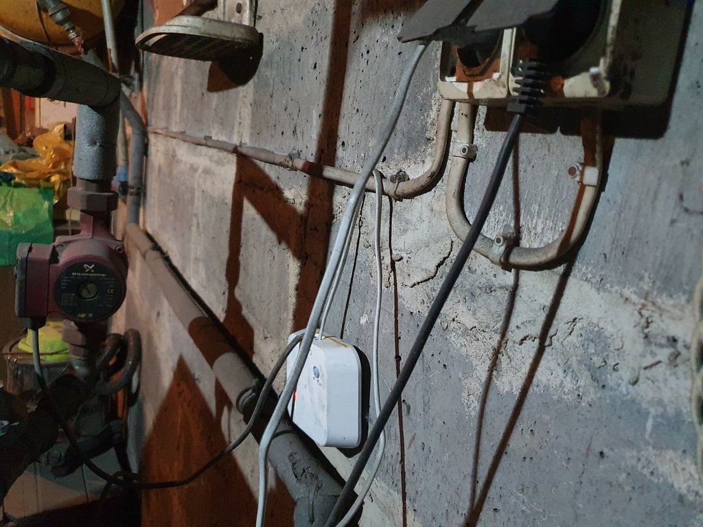

  5. Wyżej wrzuciłem zdjęcia. Jest kabel od termostatu do pompki. On wcześniej był podłączony ze sterownikiem. Został ucięty i podłączony z termostatem. Teraz łączy pompkę z termostatem. Na zdjęciu widać ucięty kabel od sterownika do pompki.
  6. Termostat nigdy nie był podłączony do sterownika. Facet, który go zakładał obciął kabel łączący pompkę ze sterownikiem i połączył termostat bezpośrednio z pompką. Ten kabel od sterownika to pozostałość po podłączeniu sterownika z pomką. Aktualnie przełączyłem tryb termostat na Dzień/Noc. Wcześniej wyczyściłem piec. Zobaczę, co się będzie działo.

  8. Tak wygląda u mnie podłączenie termostatu do pompki. Niestety nie mam na sterowniku temperatury ochrony powrotu.
