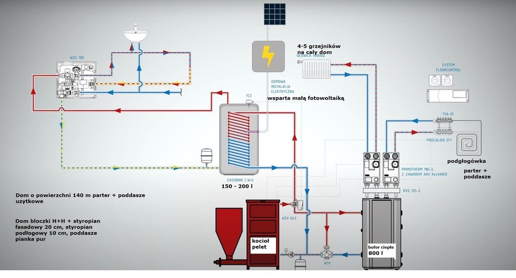

"I te 12kW nie jest na wyrost że objawia się nadmiernym spalaniem." - > absolutnie nie wiem jak mam sprawdzić w którym kotle jest na wyrost, a w którym nie. Obecnie najbliżej mi do defro smart ekopell 12kw - czy on byłby ok? Co do Twojej kalkulacji to wydaje się być ona baardzo zadowalająca dla mnie. -

kult5 mówisz, że wybrałbyś kocioł 12kw - jaki rozmiar bufora do tego byś dobrał przy tej instalacji? -

Myślałem o grzejnikach niskotemperaturowych połączonych bezpośrednio z podłogówką. Jeżeli to zły pomysł to mnie poprawcie. Mają być tylko w łazienkach i garażu. Oczywiście "sprzęgło i graty" też ciągle wchodzi w grę... -

No dobrze. To może teraz ktoś doradzi konkretny model, który poradzi sobie z nakreślnym schematem? Myślałem o którymś defro -
Już byłem blisko zakupu ferroliego, już rozmawiałem z instalatorem, już szukałem autoryzowanego serwisu w regionie... ale po przeczytaniu wątku szukam kotła dalej.

Tylko, że to 8KW to z tego co wiem zapotrzebowanie maksymalnie... Rozumiem co mi przekazujesz i na pewno wezmę to pod rozwagę. Proponujesz szukać raczej 16 kw czy 20kw? -

Tak, zainspirowany tamtym schematem. Co do samego domu te 140 m to jest powierzcnia parteru i poddasza, a nie samego parteru, zabrakło tam przecinka. Muszę wybrać kocioł, który mi to wszystko obsłuży. No to teoretycznie bez bufora mógłbym wybrać kocioł o mocy minimalnej 3kw i nominalnej 10kw. Nie mam jednak pojęcia czy tak samo postapić z buforem. Nie jestem fanem przewymiarowania kotła, bo miałem taką sytuację u brata, który przy podobnej kubaturze i ociepleniu miał kocioł z minimalną 5 lub 6 kw i urządzenie dostarczało wielu problemów. Zaznaczę jednak, że on nie miał bufora. -

Co byś mi więc radził w kwestii kotła rzucając okiem na schemat, który zamieściłem? -
Eliks interesuje mnie ta pierwsza opcja. Jaką moc pieca i jaki bufor byś polecił do takiego domu jak ma kolega?

wychodzi 8kw ale z cwu 13kw -

Właśnie dlatego pytam o to jaka moc jest tutaj polecana. -

Według ciepła właściwego kocioł powinien być o mocy minimalnej 13KW -

No właśnie podałem chyba wszystkie informacje potrzebne do określenia zapotrzebowania cieplnego? Trudno bym to sprawdził jak dom się dopiero buduje ? -
Cześć, Niedawno pytałem o pellet i fotowoltaikę. Naprowadziliście mnie na bufor ciepła. Po znajomych znalazłem bardzo fajne rozwiązania, które sprowadzają się do dużych oszczędności. Chciałbym je zastosować u siebie. Generalnie wszystko co chciałbym zrobić obrazuje poniższych schemat: na schemacie opisałem też pokrótce dom. Prośba natomiast o dobór kotła. Nawet nie tyle mi chodzi o markę co o moc takiego kotła by radził sobie w tym zaproponowanym schemacie. Z góry dzięki PS. Dodam także, że rozważam również mniejszy bufor tj. 500 l - tutaj też proszę o radę.
