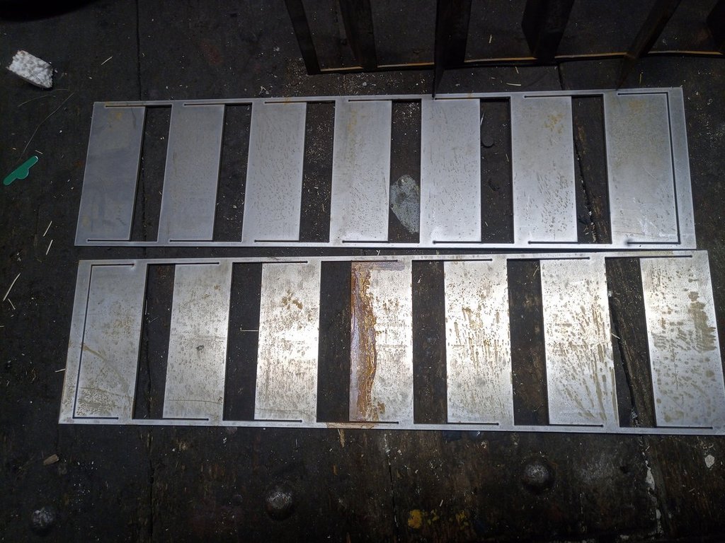

  1. Tak żeby nie zadusić ciągu w piecu Też przegiąłem w swoich zapędach obniżania temperatury i w piecu praktycznie nie było ciągu ?
  2. Jaką zapalarkę polecacie na Alledrogo są od 139 zł i wyglądają bardzo podobnie jak te za 250 niby oryginalne KIPI Pozdrawiam
  3. Spoko Dla LUMO np 25 kW temp max 135 stopni czyli coś jak u mnie na pełnej mocy, myślę że jak na razie jest u mnie ok
  4. Niestety nigdzie nie mogę znaleźć dla mojego palnika takich danych
  5. Instrukcji palnika czy kotła ?? Kocioł ma 15 lat i instrukcji nie mam

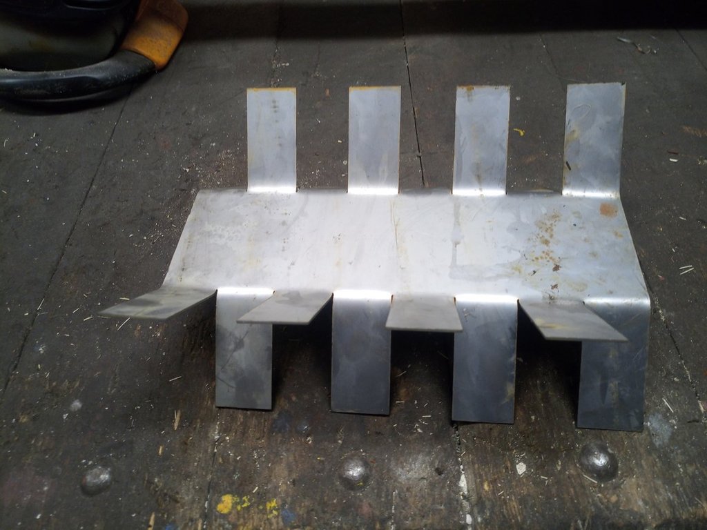

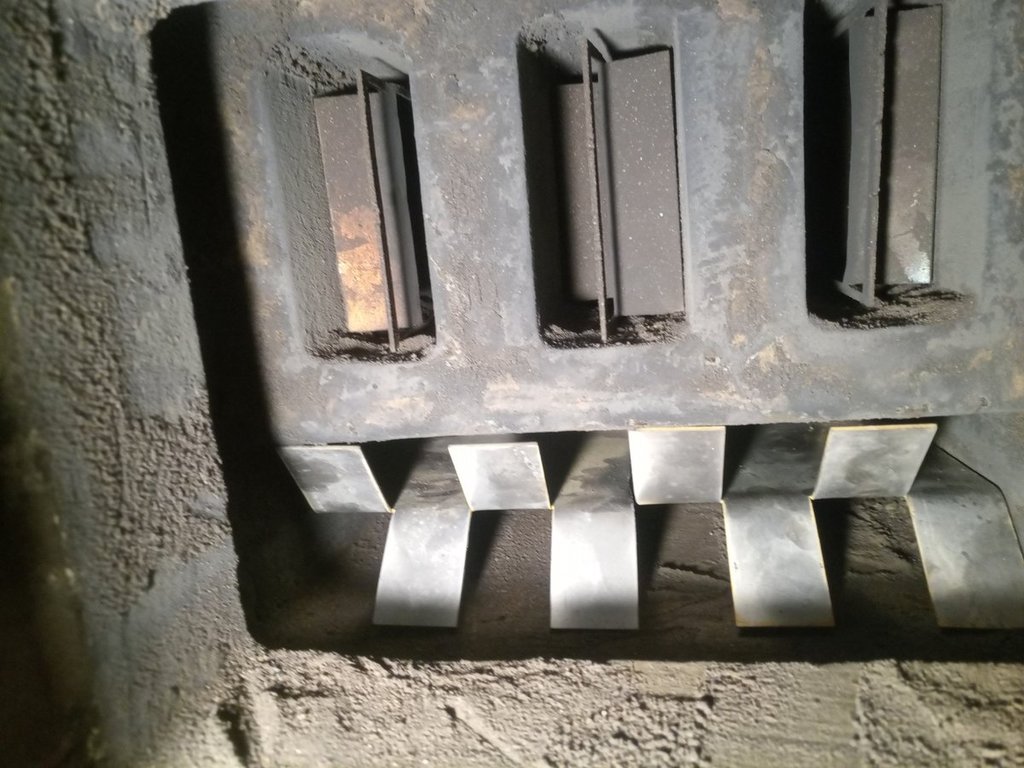

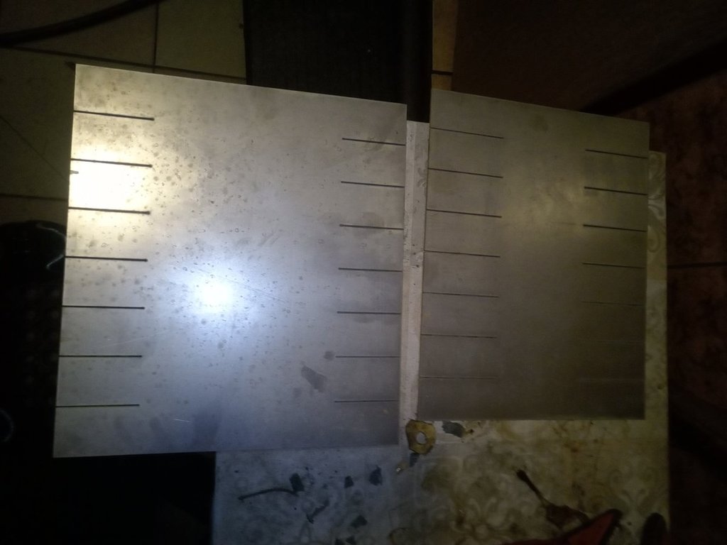

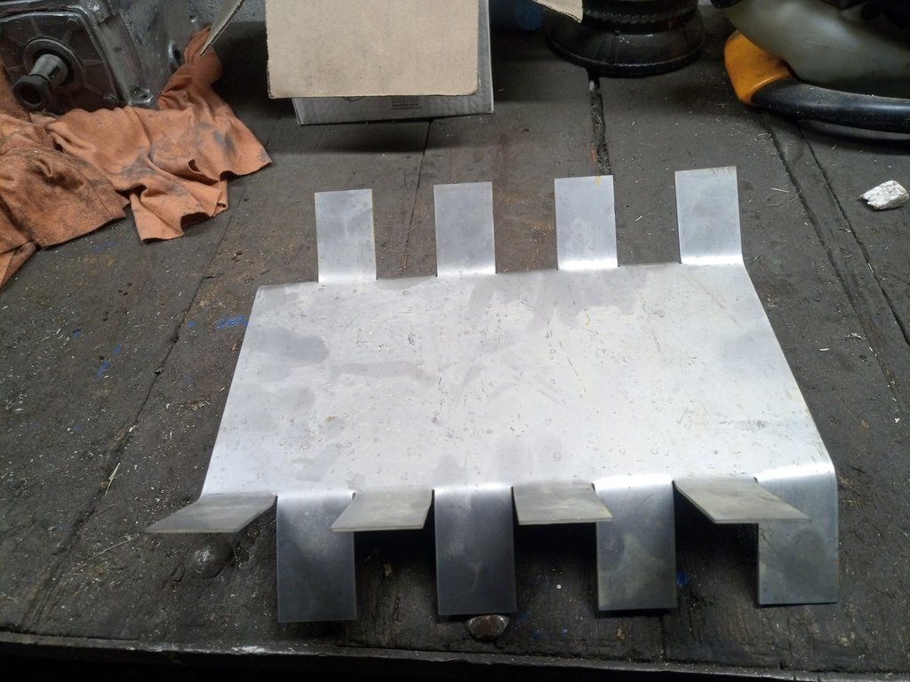

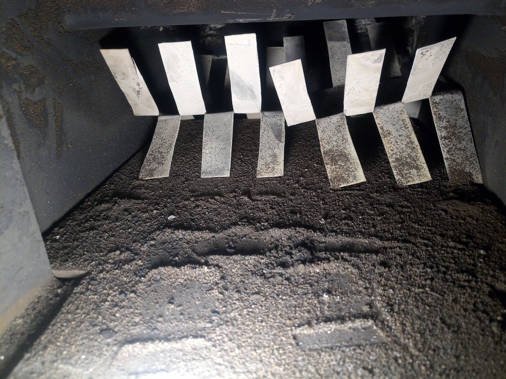

  6. Dzięki Panowie za odpowieź Ustawiłem przesłonę w połowie regulacji i zmniejszyłem nadmuch i jest ok Przekonał mnie fakt lepszego czyszczernia ? U mnie akurat od min do max przesłony widać różnicę jak płomień zaczyna się szarpać. Co do temperatury spalin to po dorobieniu dwóch półek i zawirowywaczy zszedłem z ok 180 - 190 stopni na przymkniętym w połowie czopuchu do 110 - 120 z otwartym czopuchem przy mocy palnika 22 kW przy pełnej mocy mam ok 135 stopni ale zostałem przy 22 ponieważ mój miałowiec ma tylko 2 m2 wymiennika. Pozdrawiam
  7. Dzięki za odpowiedź Pytanie odnośnie przysłony w palnikach 6-26 kW Jak fabrycznie jest ustawiona przysłona ? U mnie była całkowicie zamknięta ale gdzieś w tym wątku wyczytałem że ktoś miał otwartą w połowie Pozdrawiam
  8. Pytanie do kolegó Dałem dzisiaj w palnik i ustawiłem pełną moc 26 kW Na ściankach zrobił się biały nalot czy to dobrze czy źle ??
  9. Ja już mam poustawiane lepiej nie będzie a do kotłowni i tak chodzę na fajkę ? Ale może kiedyś ?
  10. Ostatnie 4 lata paliłem już węglem bo nie miałem siły do tego syfu. Wkład kominowy zamontowany 2 lata temu Zastanawiam się jeszcze nad EcoNetem fajna sprawa ale nie wiem czy jest mi aż tak potrzebny. Piec ustawiłem na sondę szerokopasmową z STAGA którą używam do aut RCK też zamontowany
  11. Dzięki Gdyby nie ten temat to pewnie długo jeszcze bym błądził ?
