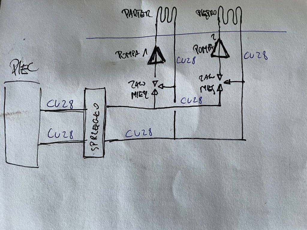

  1. Ostatnie pytanie, W starej instalacji mam separator powietrza Flamco 1", gdzie go umieścić?
  2. Myślę ze pisze z sensem, Zdjęcie kotłowni masz w pierwszym poście, jeżeli radzisz zastosować dane sprzęgło, pompy i rozdzielacze to ostatnie pytanie jest o rury w kotlowni. Jeżeli sprzęgło jest 5/4 to rury mogą zostać cu28?
  3. Czyli nie ma sensu wymiana, także zostawiam, rury w kotłowni są cu28, zostawić?
  4. Przyszło sprzęgło, tylko widzę ze to wersja OC bez kierownicy przepływu, Wersja CD ma kierownice przepływu i jest dedykowana pieców kondensacyjnych lub pomp ciepła, Wymieniać na wersje CD? Tylko wersja CD jest 55 lub 90kW, Co radzisz? Pieniądze te same....
  5. czyli co radzisz?
  6. Część osprzętu ogarnięta, a teraz co z sterowaniem, CW400 oraz czujnik zewnętrzny mam zakupiony, Od każdego pomieszczenia mam wyciągnięte przewody pod sterowanie które idą do rozdzielaczy, Myślałem nad sterownikami pokojowymi i siłownikami w rozdzielaczach np. salus Na mieszaczach ustawiam np. 33 parter a 25 piętro i siłowniki odpowiednio się otwierają zależności od temperatury w pomieszczeniu.
  7. Czyli takie możne być? Sprzęgło Hydrauliczne SHE-CD 90kW Condens + SMART Z magnesem neodymowym? nie za duże 90Kw?
  8. eurokonusy są 3/4 cala, Czyli podsumowując: Kupuje 2x YONOS PICO 25/1-6 WILO Sprzęgło hydrauliczne 70 KW AFRISO czy Flamco 40KW? zawory mieszające ESBE
  9. Kolega Sambor pisał o zasilaniu rurą 5/4, takze jaki mieszacz zastosowac?
  10. Czyli cos takiego, pytanie jaka pompa i mieszacz? pompa Grundfos ALPHA1L 25-60 czy Yonos PICO 25/1-6 Mieszacz kvs 16 czy 25?
  11. Rury do rozdzielaczy ida osobno, PEX32, Co masz na myśli dwa mieszacze na jedno wyjscie?

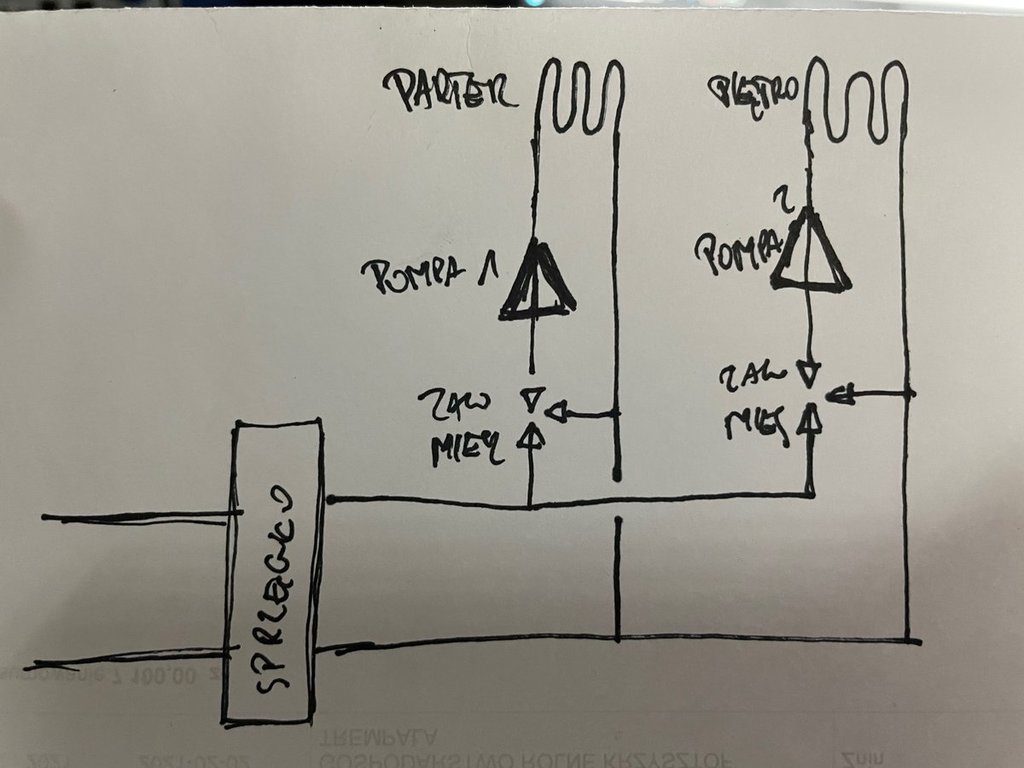

  12. Wszędzie są rozstawy rur ok 12cm, w garażu ok 25. Czyli wyrzucam z rozdzielaczy pompy i regulatory, W kotłowni daje sprzęgło oraz 2 pompy 60 z mieszaczami. Czy takie rozwiązanie będzie poprawne?
  13. Czyli jakie rozwiązanie proponujesz?
  14. Przerobie instalacje, rury są osobno do każdego rozdzielacza. Proszę o schemat jak powinno być to zrobione.
