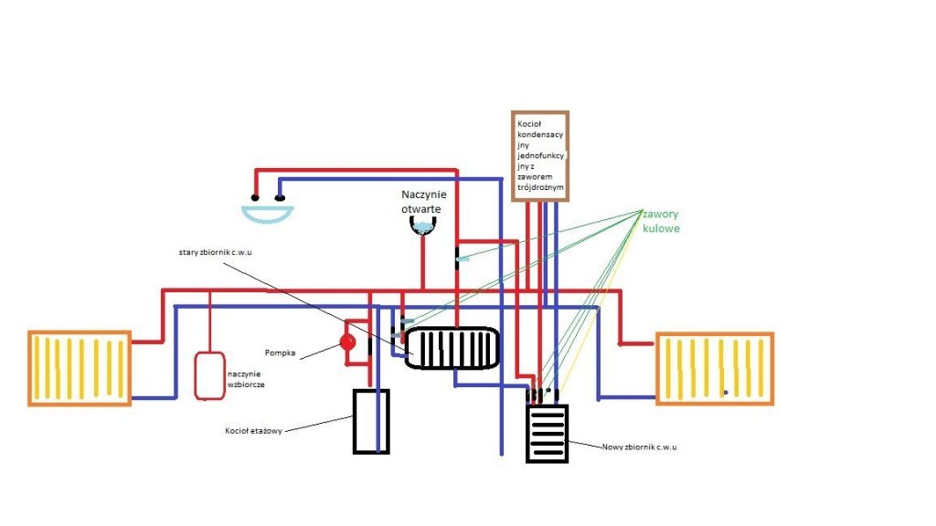

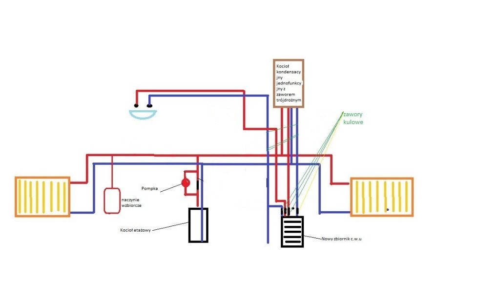

  1. dodam że nigdy nie będę chciał korzystać z obu kotłów w jednym czasie i pytanie jak zachowywałby się tutaj wymiennik płytowy?

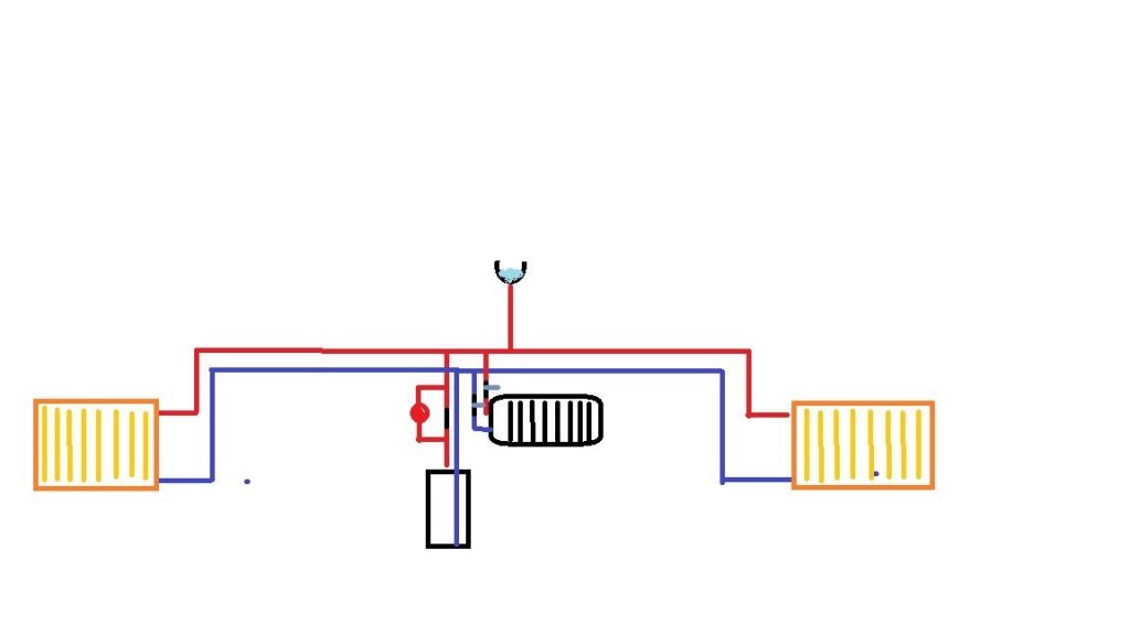

  2. Witam, mieszkanie i c.w.u ogrzewam drewnem sezonowanym w okresie grzewczym i bardzo chciałbym dołożyć kocioł gazowy kondensacyjny. Kotłownia usytułowana w piwnicy, mieszkanie na pierwszym piętrze, w mieszkaniu posiadam junkers na ciepłą wodę używany poza sezonem grzewczym. Chciałbym zdemontować junkers i zamontować w jego miejsce kocioł kondensacyjny jednofunkcyjny z zaworem trójdrożnym plus zasobnik c.w.u. Instalacja którą używam do tej pory w całości wykonana z rur miedzianych i pracuje to w układzie otwartym. Chcąc dołączyć kocioł kondensacyjny planuję usunąć naczynie wyrównawcze i zastąpić je naczyniem wzbiorczym. Poniżej załączam rozrysowane połączenia jak mniej więcej to wygląda i jak miało by wyglądać. Proszę kolegów o weryfikację
