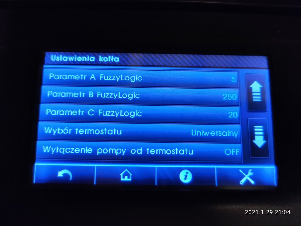

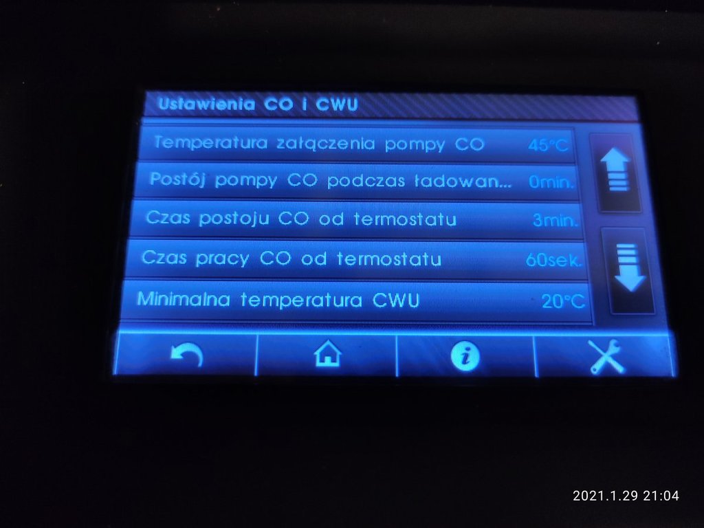

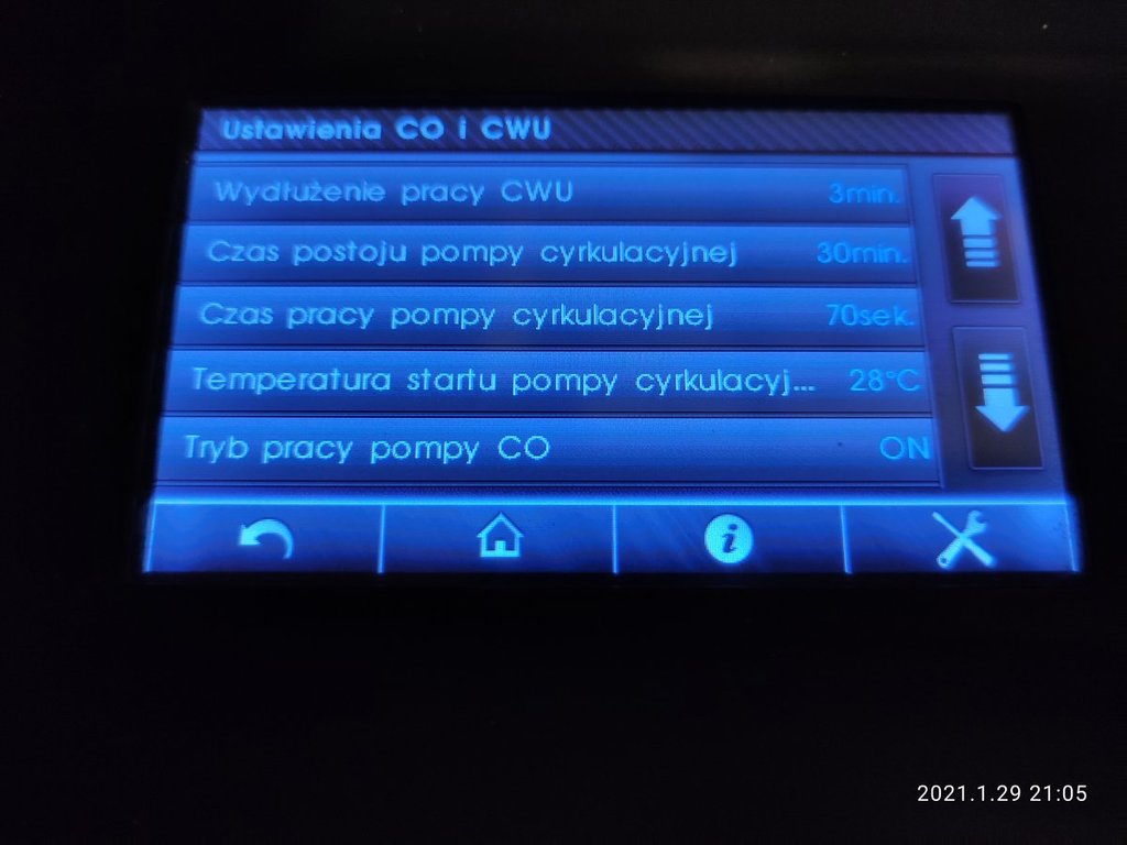

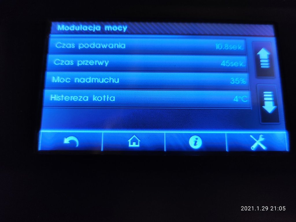

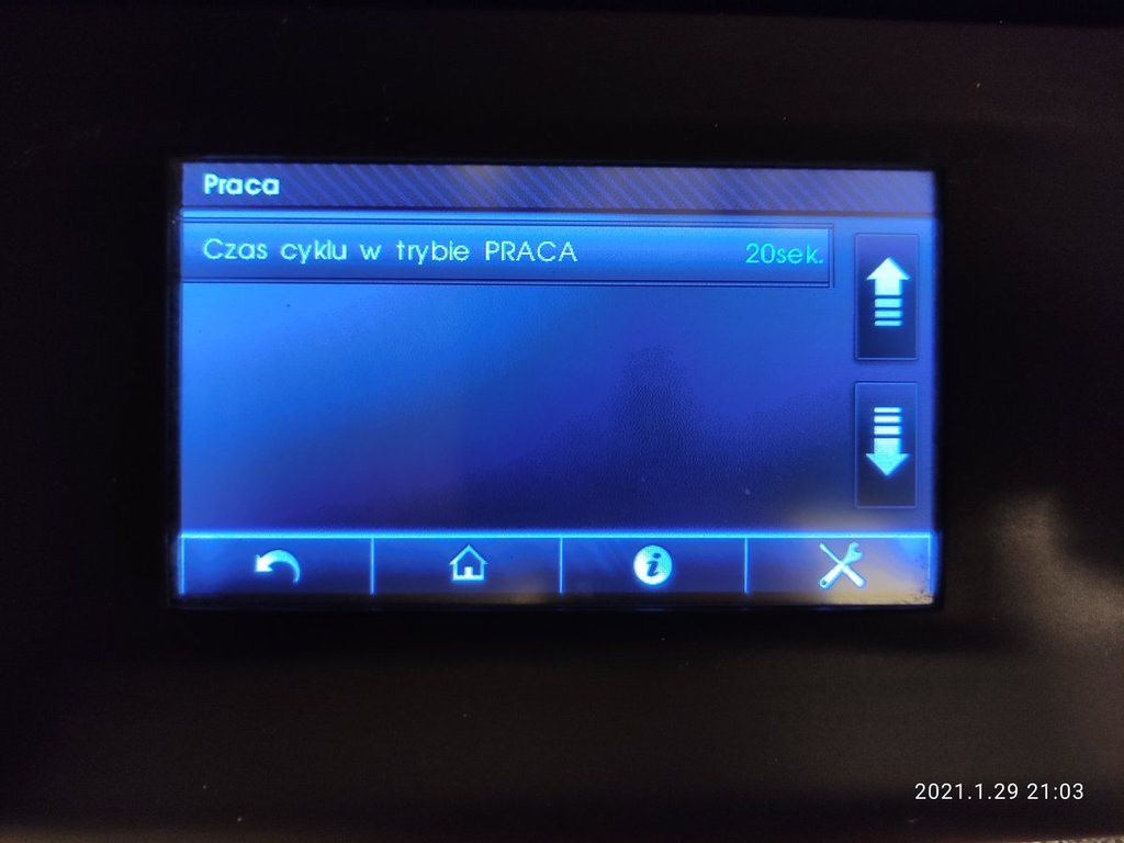

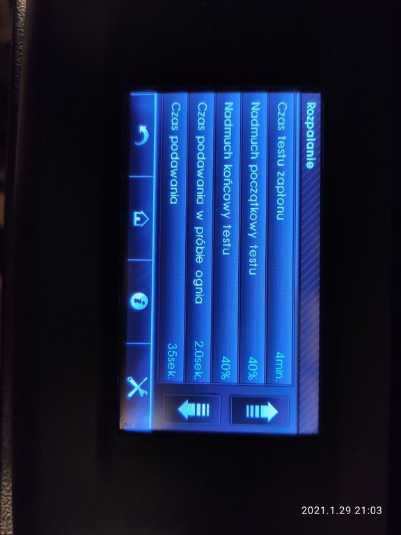

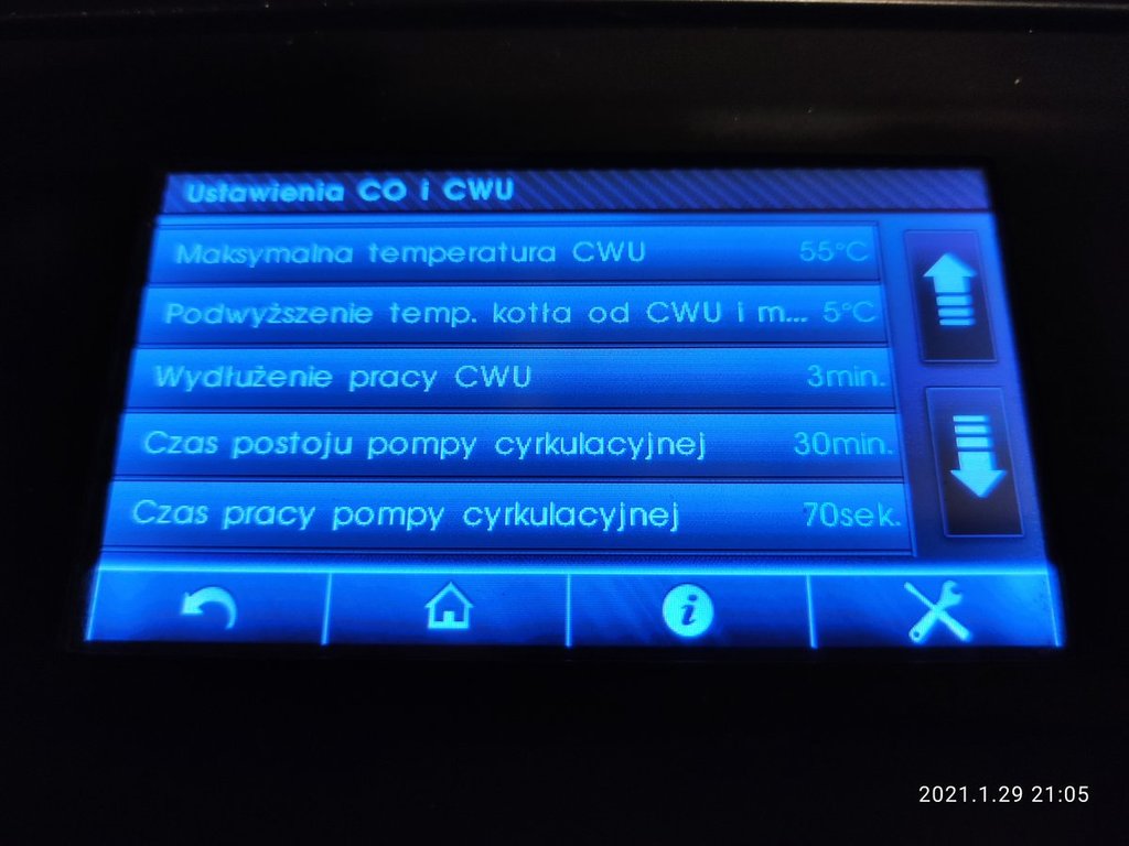

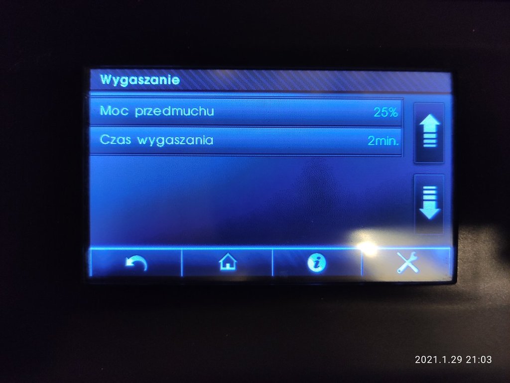

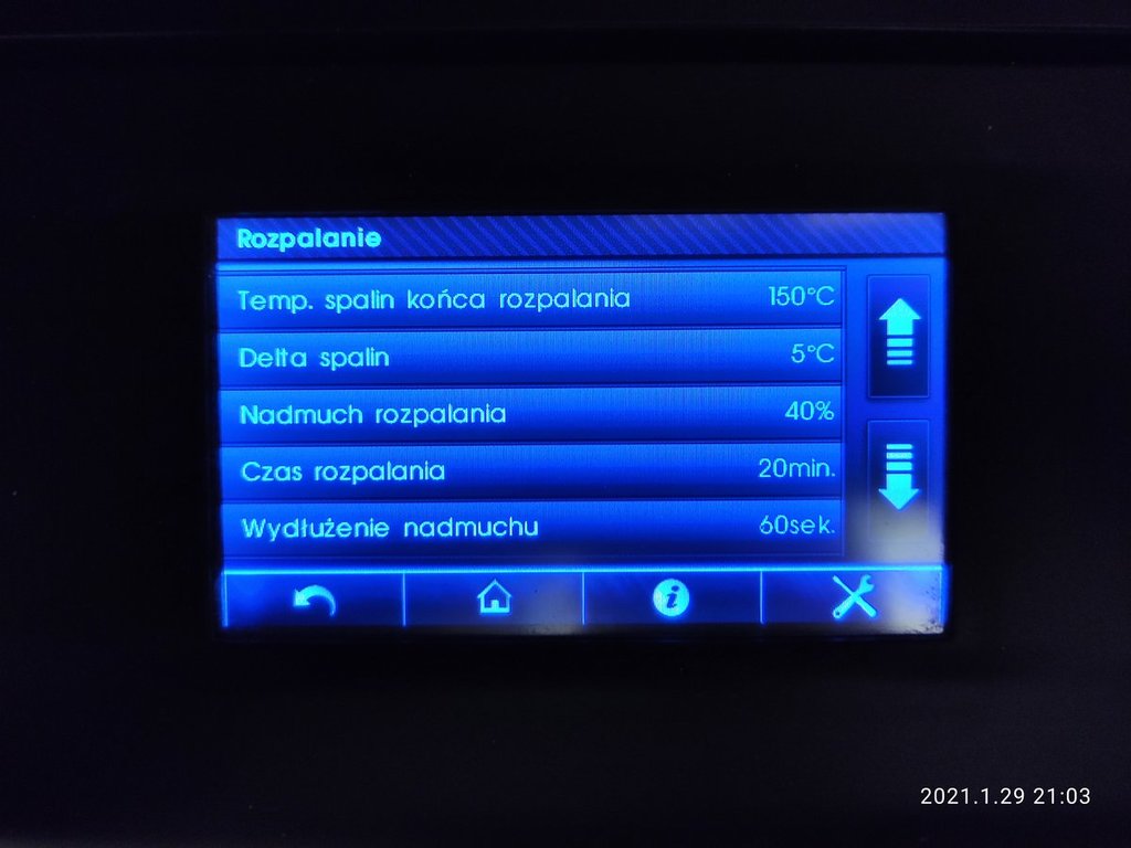

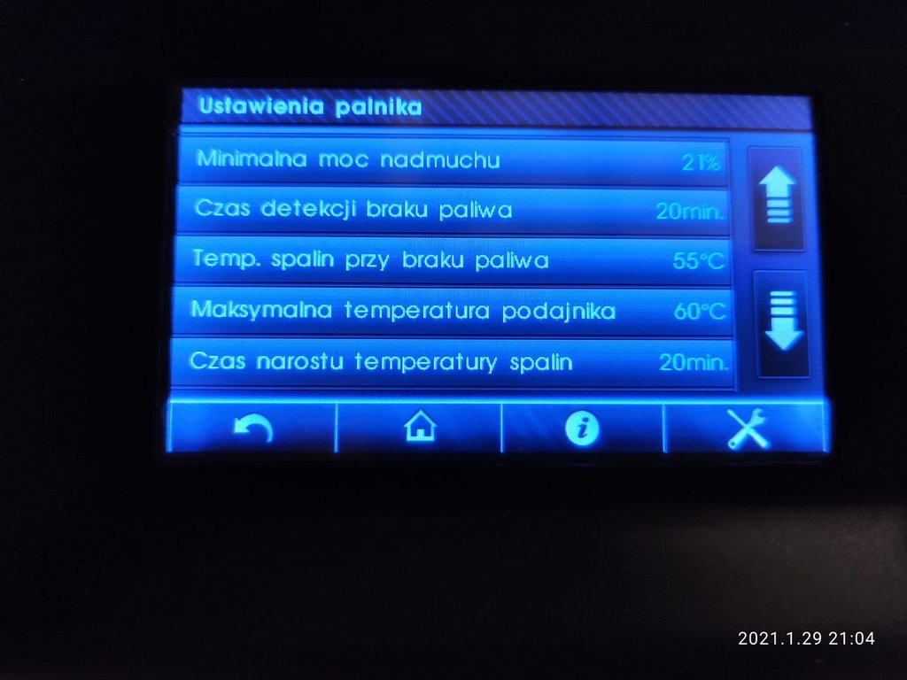

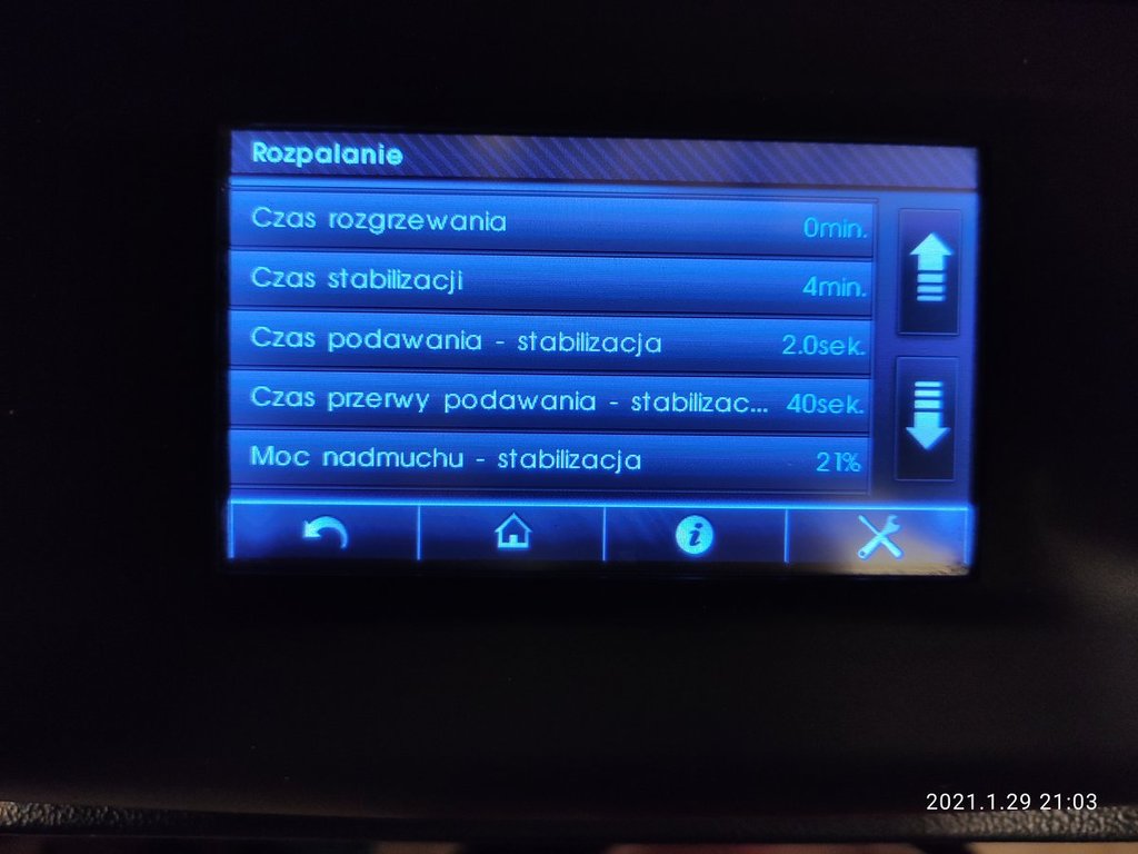

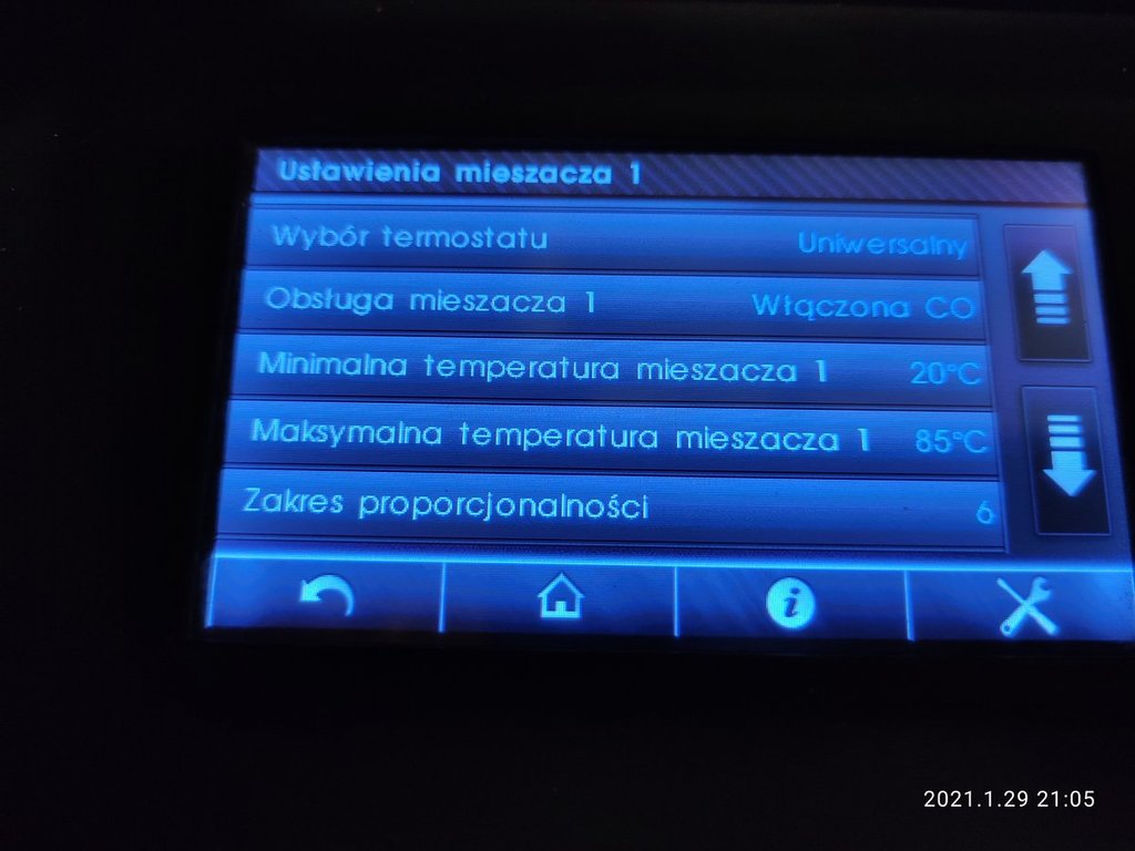

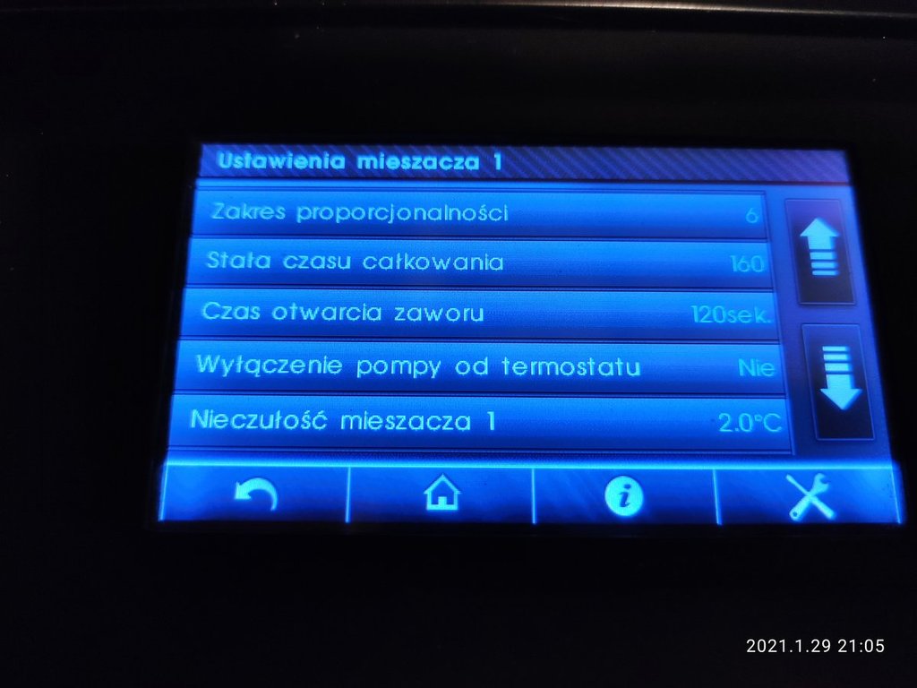

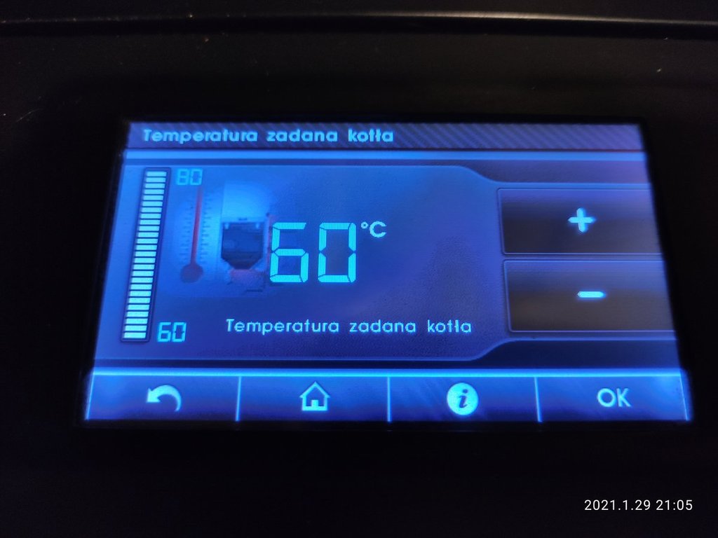

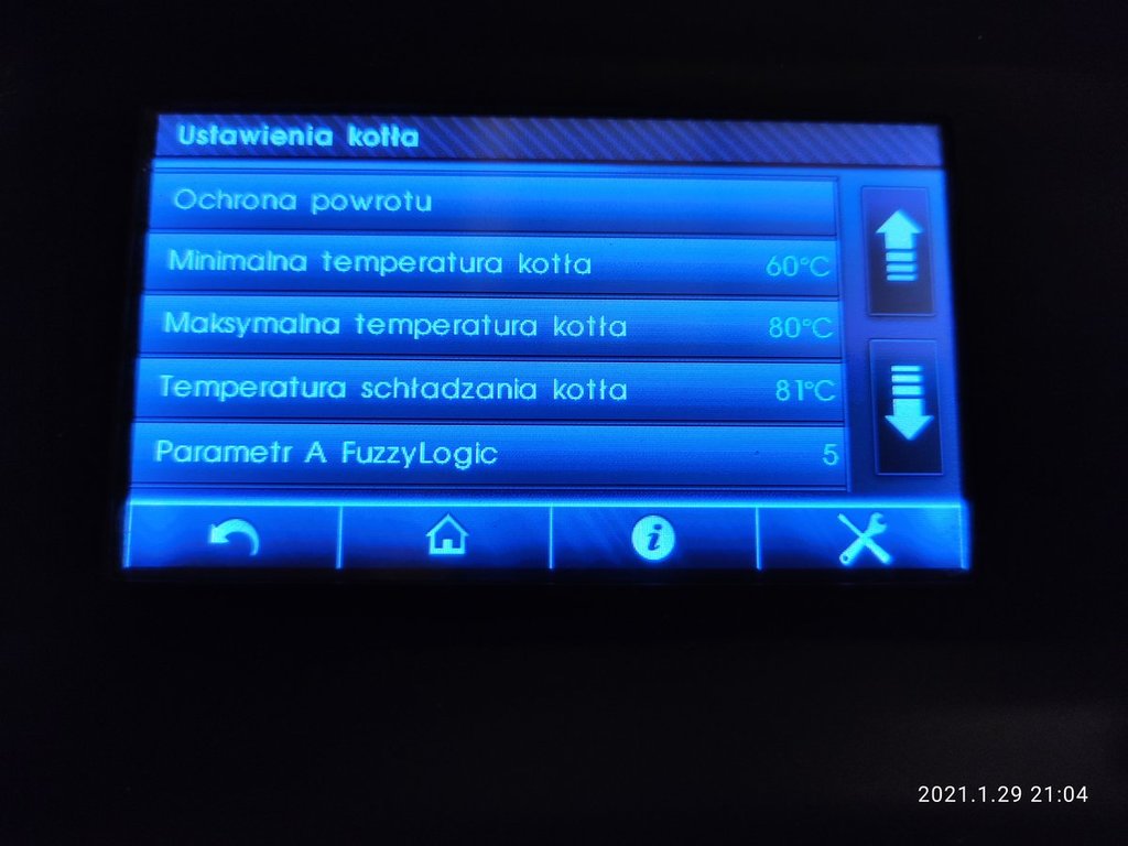

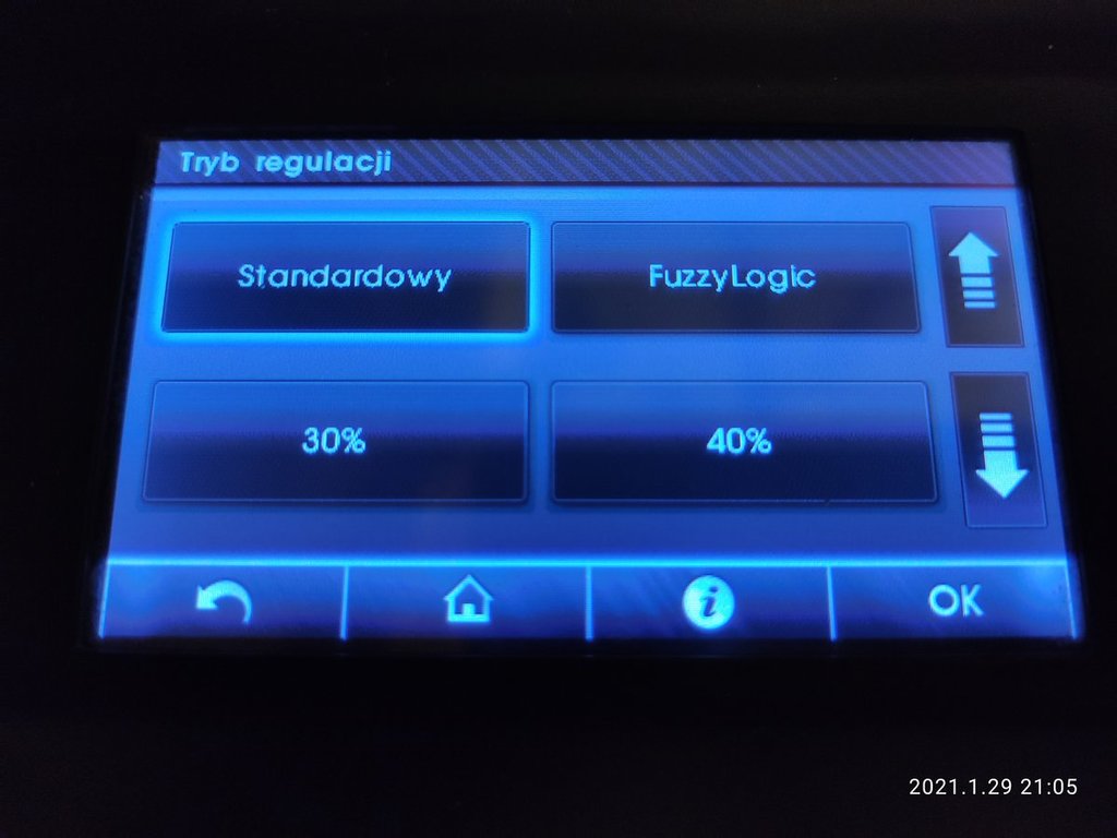

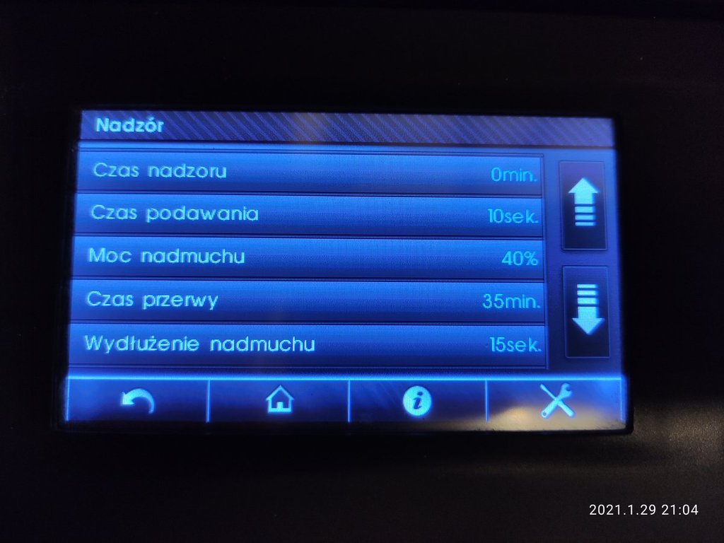

  4. Dobry wieczór, Od ponad dwóch lat użytkuję kocioł Metal Fach Smart Plus 15 PLATINUM z podajnikiem na ekogroszek. Od początku piec robi spieki i nawet kilkukrotna wizyta serwisanta nie pomogła, spieki się tylko zmniejszyły (na początku potrafiły być wielkości głowy dorosłego człowieka, obecnie wielkości połowy pięści). Od jakiegoś czasu piec ma problemy z rozpaleniem się po całkowitym wygaszeniu. Podczas ostatniej wizyty, przed samym końcem gwarancji, serwisant stwierdził, że należy przy wyjmowaniu popiołu wyjmować osłonę retorty, którą poprzedni serwisant przyklejał, bo bez tego zapalarka nie będzie działać. Dzisiaj rano zabrakło węgla, więc po powrocie z pracy zasypałem zasobnik i usunąłem popiół. Piec nie potrafił się rozpalić więc chciałem pomóc mu paliwem do biokominka, ale mimo wszystko pięć miał problemy. W nerwach zmieniłem minimalną moc nadmuchu z 21% na 78%, piec się elegancko rozpalił, ale po powrocie tego parametru na 21% okazało się że wszystkie ustawienia mocy wentylatora zmieniły się na 78% i tak zostały. Bardzo proszę o pomoc jak powinny być ustawione. Zmniejszyłem je (jak widać na załączonych zdjęciach), ale na pewno nie są to poprawne wartości. Jeśli ktoś ma sugestie co zmienić, aby usunąć spieki, również będę wdzięczny.
