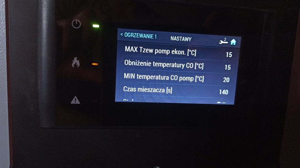

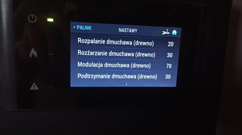

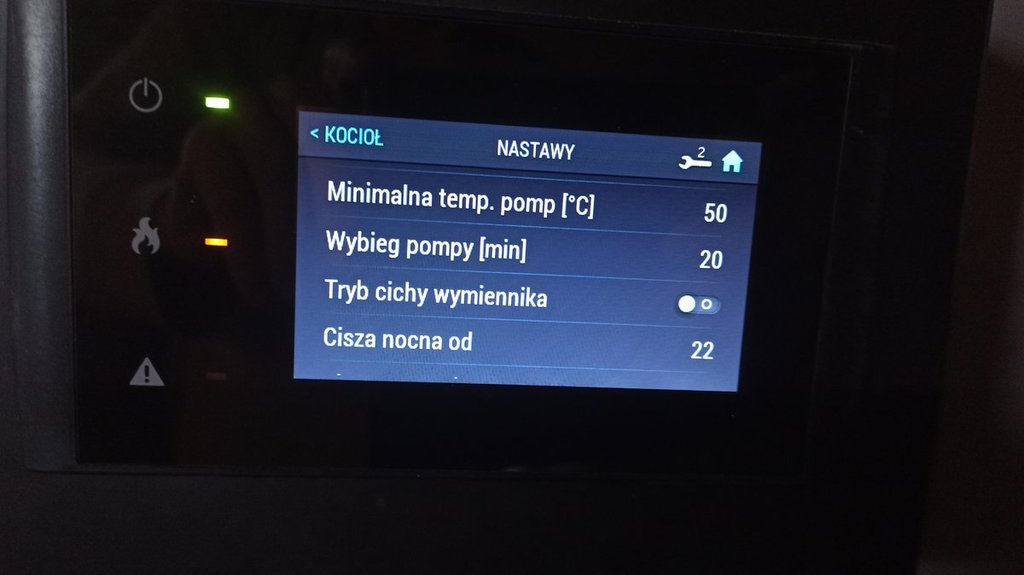

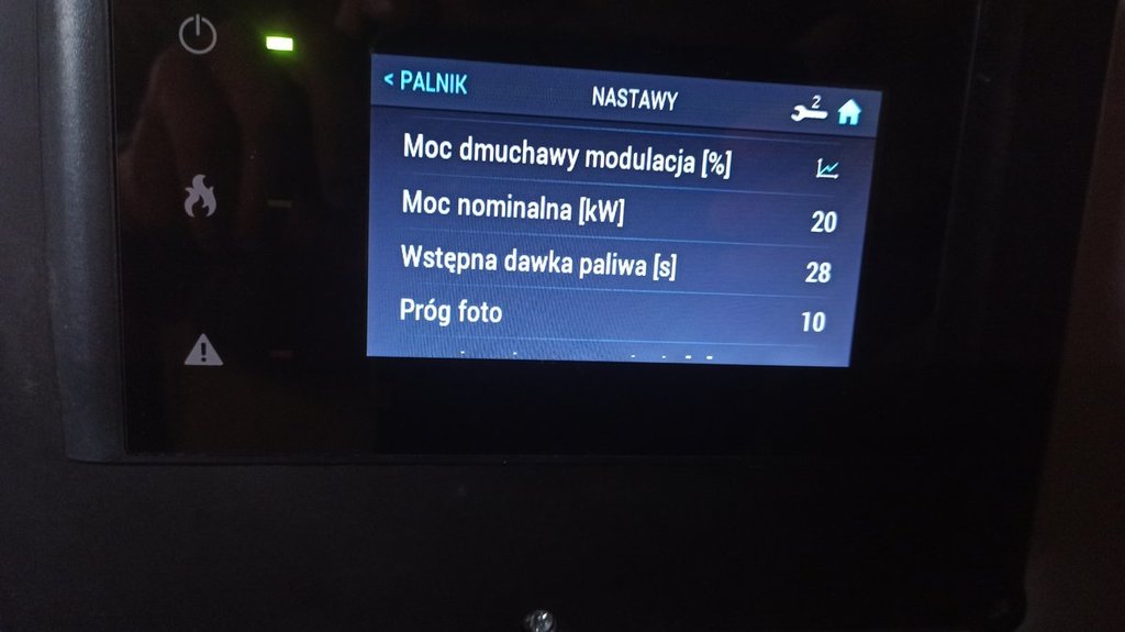

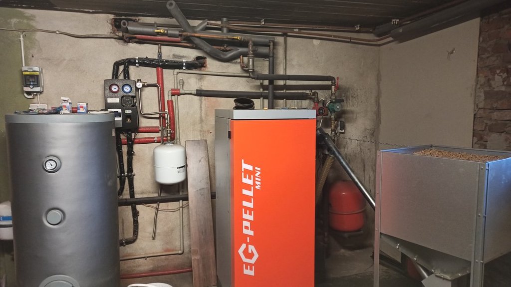

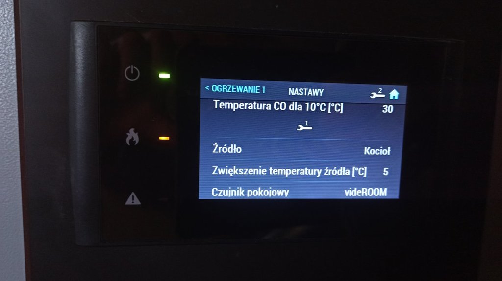

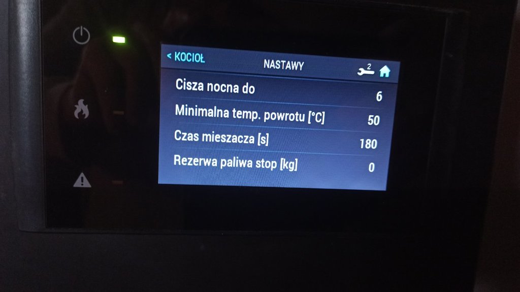

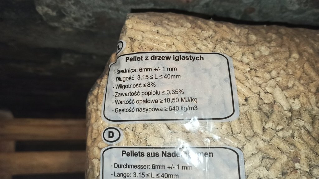

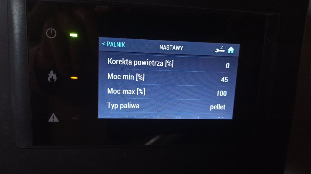

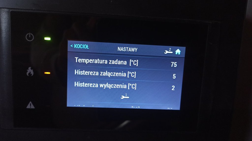

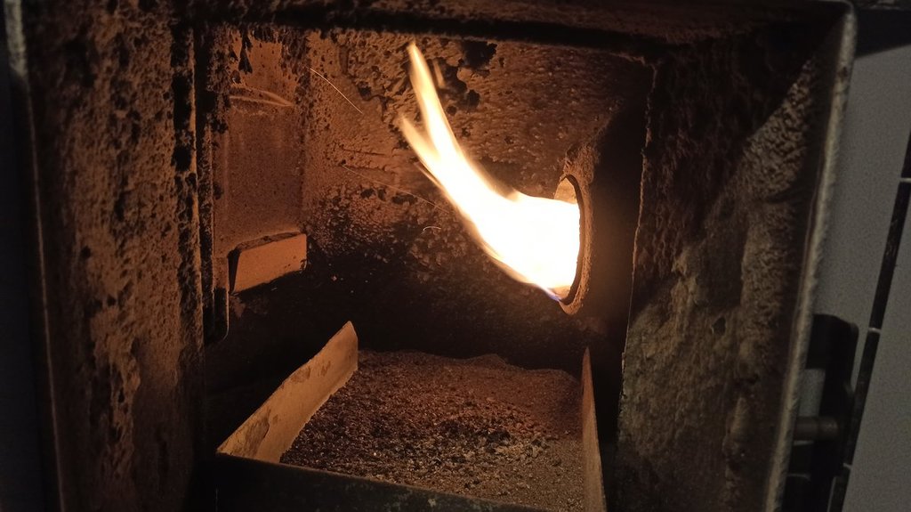

  1. Witam. Posiadam kocioł na pellet eg-pellet mini Revo 20kw od 2019 roku. Od tamtego czasu chodził na ustawieniach ustawionych przez serwis. Przytrafiła się awaria grzałki w palniku, Pellasx Revo obrotowy, serwisant z pellasa stwierdził błędne ustawienie palnika, brak włączonego obrotu, przeważył pellet, zrobił korektę ustawień i tak to sobie chodziło. Tej zimy zmieniłem dostawcę pelletu, przewazyłem go, wprowadziłem koretkę do komputera sterującego, dokupiłem również czujnik pokojowy bezprzewodowy od estymy Vide room, podłączyłem i wszystko działa. Ustawiłem temperaturę komfortową i ekonomiczną według swojego uznania, w komputerze sterującym uwzględniłem czujnik pokojowy, histereze temperatur. To tak słowem wstępu, teraz pytania. Załączam zdjęcia chyba wszystkich ustawień jakie są, i proszę o podpowiedź czy wszystko jest ok. Czy w opcjach przy czujniku pokojowym, czujnik co ma być aktywny czy nie? Do czasu podłączenia czujnika pokojowego kocioł brał informacje o temperaturze wody powracającej z kaloryferów, tak sądzę. Zauważyłem też że pomimo przestawienia na automatyczne włączanie pieca z uwzględnieniem godzin i temperatury w pokoju to nie zawsze się piec chce odpalić, przykład temperatura w pokoju spadła do 18,5 stopnia, na czujniku ekonomiczna ustawiona 20,5, komfortowa 21,5, histereza 1 stopień, a pięć nie chce ruszyć. Jeżeli potrzeba jeszcze więcej informacji to proszę pisać co potrzeba.
