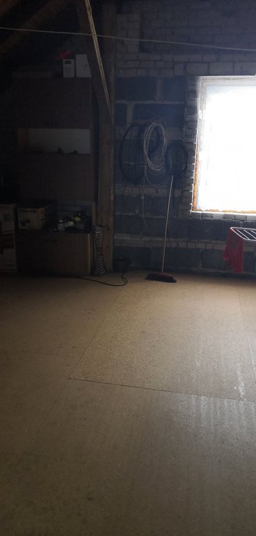

  1. Nie skręcałem, nie było takiej potrzeby. Płyty leżą równo, nie uginają się i nie odstają. Tak, że nikt nie zachaczy nogą i się nie przewróci. Tam, gdzie widać jakby trochę była uniesiona płyta z jednej strony to moja robota. Chciałem w tym miejscu wąskim płaskownikiem podnieść płytę by pokazać styropian, jednak trochę się uniosła, a on złamał się i nie zdążyłem wyjąć końcówki nim zdjęcie zrobiłem .

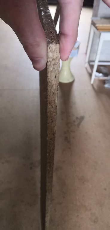

  2. Tak to wygląda

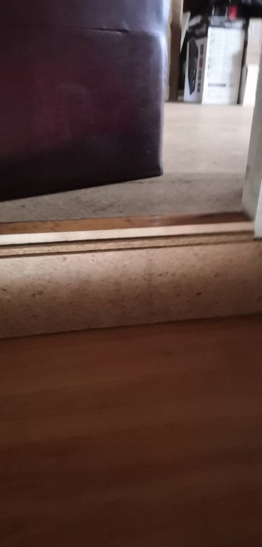

  3. Ja mam na stropie EPS 12cm o lambda 0.036 w/mk. Naprężenie ściskające 100kPa. Na to bezpośrednio płyty osb 12mm(leżą luźno bez przyklejania) i od 13 lat wszystko jest w porządku. Na strychu stoją stare meble i kilka gratów. Wieszam tam też pranie. Pod styropianem nie mam foli. Daje się ją tylko wtedy jak jest nowy budynek, gdzie jest jeszcze wszystko świeże. W budynkach mających kilka lat jest to bez sensu. W tym roku dodam kolejne 8cm. Xps lub eps. Więc te bajki że trzeba legary wsadźcie między bajki. Po co robić sobie dodatkowe koszty i dodawać pracy. Eps o 100kPs jest na tyle odporny na nacisk, że nic więcej nie potrzeba. A jak ktoś się boi to dać xps który ma odporność ściskania od 300kPs. Amen
