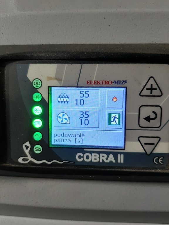

  2. Rozumiem że jak zmniejsze przerwy wtedy płomień na palniku powinien bardziej się ustabilizować i wypalac podawany pellet w większym stopniu i jest szansa ze dziwne spieki ustana ? W takim razie zostawię nadmuch tak jak jest A codziennie lekko zmniejsze przerwe o 1s i będę obserwował Skoro doszliśmy już że pracuje w PID to jedyne co mogę zrobić tak naprawdę to poprawić właśnie to żeby nie było tych spieków, bo co do zuzycia pelletu to piec już sam powinien zrobić robotę tak naprawdę
  3. Tak w lewym dolnym rogu zmieniają się temp spalin zegar i % To chyba orientacyjna moc z jaką pracuje kocioł. W sumie to faktycznie w Momencie kiedy zbliża się do temp zadanej to zamiast 100% zmienia się np na 70% I mam wrażenie że tak jakby czas podawania był krótszy. To znaczy ze z automatu ma coś na zasadzie PID bez włączania go? Co do tych prób z temperatura to już próbowałem właśnie co kilka h zmieniać o 1% w dół tylko że byłem już z nadmuchem przy 27% I wydaje mi się ze to już dość mały nadmuch A nic się nie zmieniło pod względem tych spieków i nie wiem czy dalej zmniejszać
  4. Co do spieków to właśnie pojawiają się one, ale nie jest to jakiś twardy żużel tylko raczej posklejany popiół który można skruszyć w proszek ręką, ale fakt faktem zalega on na palenisku i w jakimś stopniu zakłóca spalanie, kwestia w którą stronę regulować nadmuchem bo to pewnie Nim można pozbyć się problemu. Co do temp podłogi to aktualnie nie mam żadnych regulatorów pokojowych itp, jedyne co moge zrobic to wyregulować temp wody podlogowki przez zawor 3d z siłownikiem

  6. Tylko że właśnie ten sterownik nie ma w ogóle funkcji PID i mam opcję jedynie zmianę tych 4 parametrów które są na zdjęciu. Żyje jedynie jeszcze nadzieją że poprawi się coś po ociepleniu stropu. Może masz rację, aktualnie są kładzone gładzie to ma co schnąć.
  7. Już pisze coś więcej, sorki ale dopiero się zarejestrowałem. Co do trybu to nie mam czegoś takiego jak np PID, jedynie nastawiam manualnie Czas podawania Czas przerwy Dmuchawa Max % Dmuchawa min % Dołączam zdj. Tego co zaproponowal mi serwis Co do spalania to jest to prawie 60 kg. Bardzo zaskoczyło mnie to że sprawność podajnika jest tak duża.. wychodzi około 22,6kg/h jak robiłem próbę na zasadzie włączenia ręcznej pracy podajnika na 10 min pomnozeniu x6 i zważenia pelletu
  8. Witam czy posiada ktoś może piec pelletowy Termo tech pell niull 18 kw ze sterownikiem cobra 2? Potrzebowałbym jakiś informacji odnośnie prawidlowych nastaw podawania oraz nadmuchu Dom nowy, jeszcze niezamieszkały 160 metrów parteru+ poddasze nieużytkowe jeszcze nieocieplone Styropian grafit 20 cm Podłogówka na całym parterze Wedlug nastaw serwisu spalanie jest ogromne dlatego moja próba poszukiwania może kogoś kto również posiada ten piec
