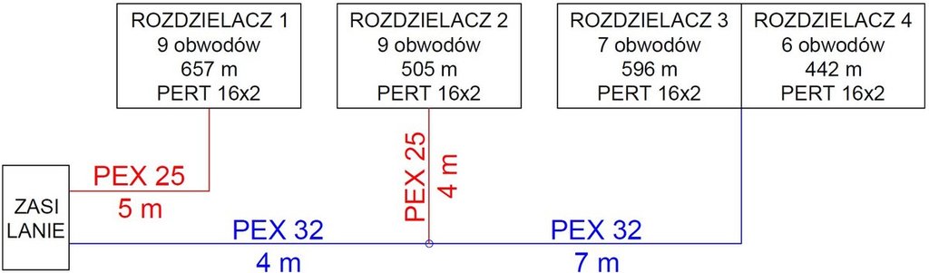

  1. Instalacja ogrzewania podłogowego zasilana będzie z kotła kondensacyjnego ustawionego na temperaturę z wyliczeń OZC i projektu podłogówki (załóżmy że wartości te będą poprawne). Na rozdzielaczach do sterowania założyć siłowniki NO czy NC? W razie wyłączenia prądu teoretycznie lepsze NO bo jeszcze piec popracuje na upsie.
  2. Budynek ma ~ 300 m2. Pętli dużo bo np. w salonie jest drewno co się przełożyło na duże zagęszczenie. Kocioł będzie gazowy kondensacyjny - jeszcze nie dobrany konkretny. Pętle są jak poniżej - przerzucono jedną z rozdzielacza 1 na 2 żeby wyrównać bardziej w stosunku do obrazka z pierwszego postu.
  3. Ok. To będzie poprawione natomiast czy przy takich długościach wystarczy pompa z pieca czy trzeba dawać sprzęgło (coś o tym majstry mówiły a nie widzę przekonania)?
