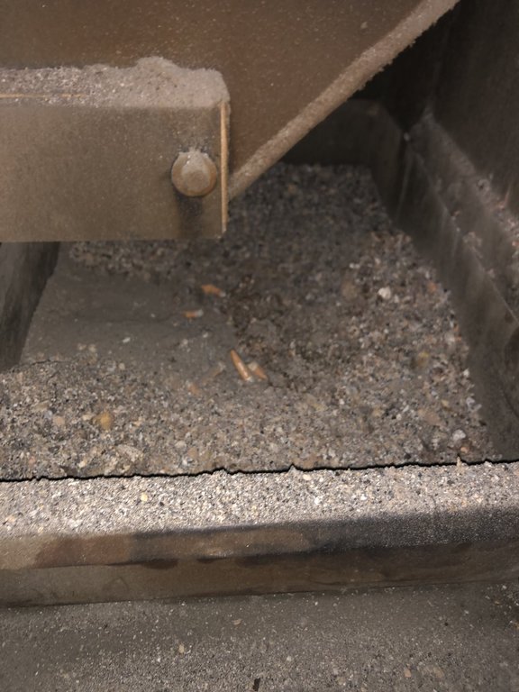

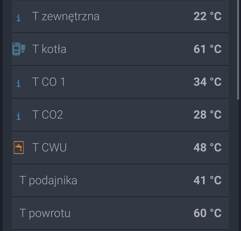

  1. niestety nie zakleilem tych dziur i troche zaluje. Wode grzeje ekogroszkiem, ale stosuje ekogroszek ogien 22-24mj i na nim mam niska temperature podajnika, na sobianku lew zar na wode mi sie cofal i temperatura podchodzila do 48st. Przed sezonem bede chcial rozkrecic i je zakleic
  2. No 38 i to jest git:) sam walczę o taka temperaturę ? u mnie jest 38-43.
  3. Oki, daj znać czy pomogło, ale wierze, ze tak się stanie, u mnie temperatura podajnika jest 43st. A te dziury pod zasobnikiem zakleiłeś?
  4. one sa chyba produkcyjne dziury, w nowych nowych kotlach juz ich nie ma, zaklej je silikonem, moze uciekać powietrze przez nie, albo zaciaga palnik i zar sie cofa zbyt gleboko. Ja te dziury zakleilem po rozmowe z jednym serwisantem.

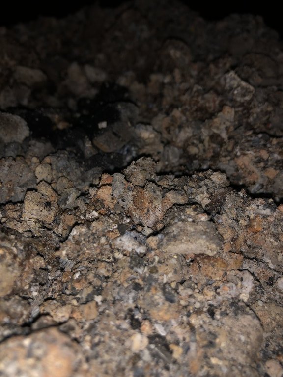

  6. Na pewno przez to jest ciezko utrzymac kopczyk, chociaz w lato i na sama wode zawsze bylo ciezko utrzymac kopczyk, zeby sie nie zapadal. Sprobuj tez palic malo kalorycznym weglem na wode. Fajnie sie pali "eko ogień" z sibugol. ma 22-24, ale wypala sie na pyl czysto w kotle. Ja dopalam bartexa silver i zaczynam na wode nim palic.

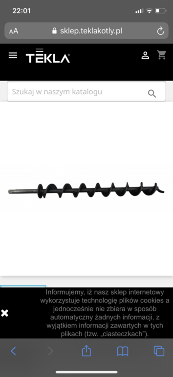

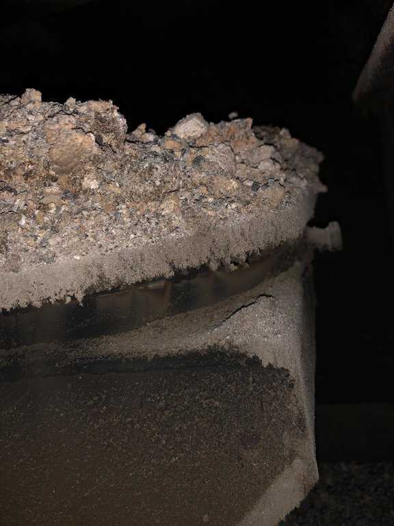

  7. przepalony slimak masz... powinien byc taki jak na zdjeciu.
  8. Ogarniesz na pewno. Na końcu ślimaka jest coś takiego. normalnie się go wyciąga z całym motoreduktorem.
  9. odkręcasz cztery sruby jak jest motoreduktor i wyciagasz slimaka z calym silnikiem, jak odkrecisz to tam jest tuleja dystansowa i jak bedziesz wymienial slimak to koniecznie posmaruj delikatnie smarem tam gdzie jest tulejka. Silikon do polaczenia z zasobnikiem tak, zeby bylo wszystko szczelne. Pozniej zawleczke wyjmujesz(wybijasz delikatnie) i slimak powinien wyjsc sam. Jakbys odkrecal cala rure to musisz pozniej pamietac, ze przy polaczeniu z kotlem rowniez dajesz silikon. Ja sam zalozylem caly palnik, nie ma tam nic trudnego ? wiecej szarpania. Chociaż z mojego pkt widzenia, powinieneś uderzać do serwisu, bo kocioł jest na gwarancji i oni akceptowali temperaturę podajnika. Masz na to dowód, bo wspominałeś, ze pisałeś z nimi. ?

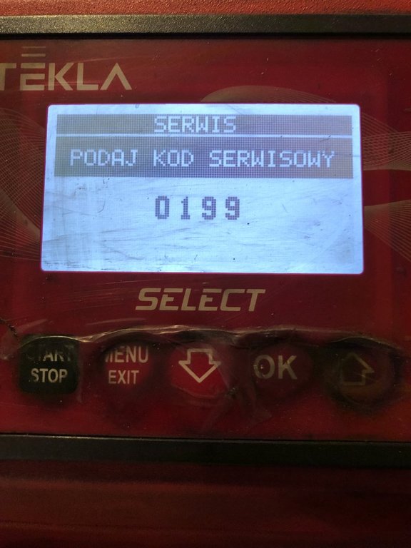

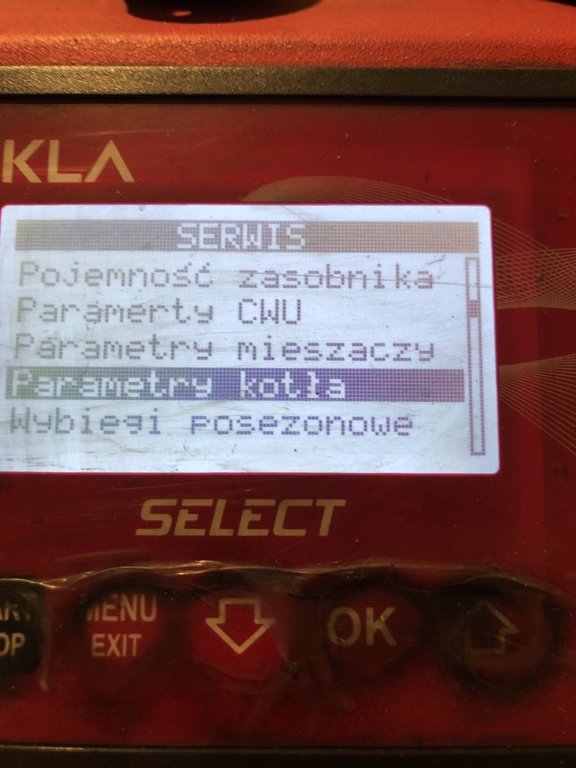

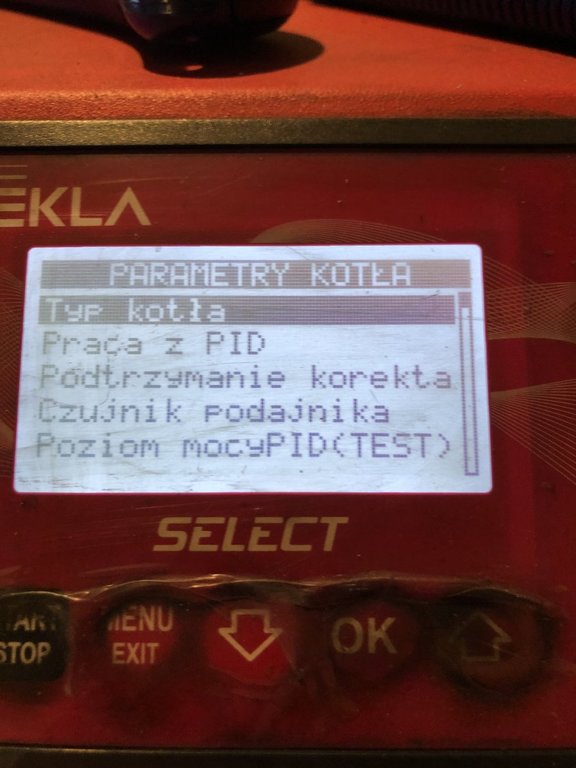

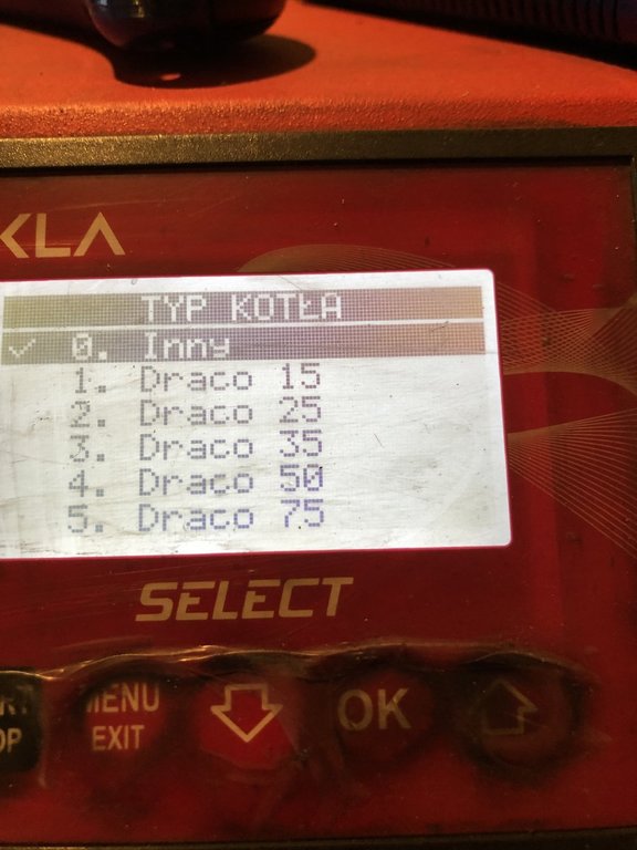

  10. Żeby zmienić czas podawanie musisz na sterowniku zmienić model kotła na inny. Kod serwisowy serwisanta to 2211 ? przez trzy lata z tym sterownikiem przerobiłem wszystko od pidu po dwu stan. Jak wpiszesz kod 2211 to będziesz mogl tez zmienić temperatura kotła z 50 na 60 U mnie serwis tez tak wygladal, odpalił niby kocioł i pojechał. Tak działa serwis Tekli. Przy moim palniku rynnowym nawet uszczelkę spierdzielili i nie chcieli przyjechać poprawić tylko oczywiście za kasę a fuszerkę zrobił serwisant. poczytaj sobie jak ludzie pala na palniku rynnowym w kotle Tekli. Dosypują do ekogroszku peletu, to przecież chore… ktoś powinien się za to wziąć, bo Tekla robi co chce i w dupie maja wszystko.
  11. nie znam sie za bardzo, ale nie wyglada zle... a czemu taka wysoka temperatura podajnika to nie mam pojecia... jesli masz na gwarancji kociol to dzwon do serwisu, zeby przyjechali i zobaczyli, chociaz dam sobie reke uciac, ze powiedza, ze tak ma byc ? zobacz tez, czy masz wszystko szczelne... pod zasobnikiem moga byc otwory dwa, jesli sa to zasilikonuj je. u mnie najlepiej i kopczyk byl na odpowiednim poziomie jak ustawilem 14/46 i dmuchawa 135-140, ale wtedy spalanie mialem duze. dmuchawe mam inna, bo orginalna padla w sezonie grzewczym i kupilem podobna w sklepie o takich samych parametrach. ja w swojej tekli wymienilem dwa razy dmuchawe, rure podawcza gdzie jest slimak, palnik rynnowy pekl. mozesz tez sprobowac odkrecic wszystko i w kolanie zasilikonowac te dziury co sa... podobno sa one do oddymiania zasobnika(tak mowi producent). ja zaluje ze tego nie zrobilem po ponoc to poprawia sytuacja z temperatura podajnika. Sam mysle, zeby przed sezonem grzewczym je zasilikonowac, na chwile obecna nie chce mi sie walczyc z kotlem, bo narazie chodzi i jestem jakos zadowolony po trzech latach walki z palnikiem rynnowym.
  12. Wydaje mi się, ze masz po ślimaku…. Ale to tylko przekonuje mnie, ze kotły Tekla są ch… warte… u mnie kocioł już dłuższy czas jest na podtrzymaniu i wyglada tak obecnie. Jak będzie pracował to nagram film 5/22 dmuchawa 122 obecna temperatura podajnika 44st Tutaj wrzucam film jak się obecnie pali i zdjęcie gdzie jest czujnik podajnika. https://we.tl/t-GIfm6wc6j0
  13. Ja mam draco versa 17kw z palnikiem rynnowym, ale wymieniłem ten palnik na retorte od Tekli. Palnik rynnowy to totalna porażka od nich… syf taki jak przy kotle zasypowym i dym z komina… jaka masz teraz temperaturę podajnika? Ja nigdy nie miałem więcej niż 48st, która była na chwile praktycznie. fajnie jakbyś wrzucił film jak Ci się pali teraz i jak palnik wyglada. Porównam sobie z tym co mam u siebie;)
  14. Jaka miałeś temperaturę podajnika? U mnie jest w granicach 38-45st. Może faktycznie zar był zbyt nisko. ustawienia mam 5sek podawania , 22(23) sek przerwa i dmuchawa 120-130
  15. mozesz zmienic temperature kotla po wpisaniu kodu 2211 i tam mozna ustawic minimalna temperature kotla lub przez charaktetystyke pogodowa, jesli masz regulator pokojowy i wylaczy pompe CO temperatura kotla spadnie do 50st, tak jest ustawiona przez producenta, choc w instrukcji kotla jest napisane, ze minimalna temperatura kotla wynosi 65st.
