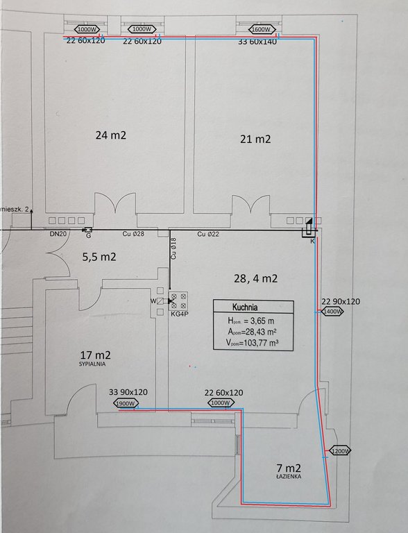

  9. Myślałem nad tym żeby zmienić tą instalacje od pieca do pierwszego grzejnika w kuchni (1400W) dać większą średnice, a później przed łazienką iść na trójnik i jedna odnoga do łazienki, a druga do grzejnika 1000W i pokoju obok z grzejnikiem 1900W. Podobnie w pokojach na górze. Do pierwszego grzejnika 1600W iść wiekszą średnicą, a do 2 następnych zostawić obecną.

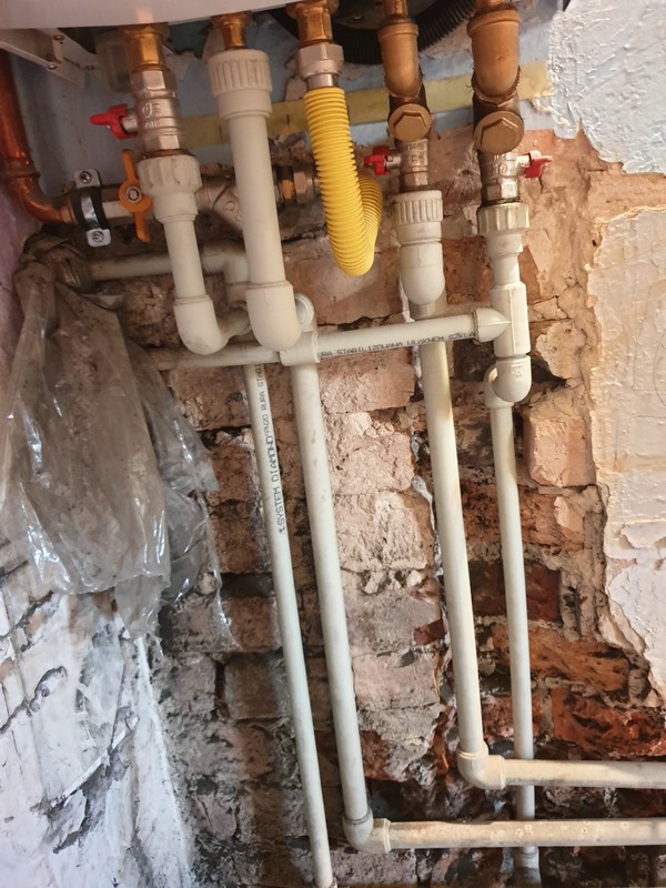

  10. Dziękuje za odpowiedzi, a w szczególności @WojtuNie Ma być to przegląd "0". Na stronce termeta jest zakładka instalatorzy i serwis, wybrałem osobę z zakładki "instalatorzy". Chciałbym żeby ta osoba wykonała pierwsze podłączenie kotła jak i również ogarnęła cała instalacje, typu regulacja zaworów itp. Pytanie, czy taki przekrój rur będzie dobry? Instalacja wychodząca z kotła wygląda mniej więcej tak:
  11. Dzień dobry, Za niedługo przychodzi do mnie instalator i będzie włączać piec pierwszy raz oraz regulować grzejniki (kryzować itp). Musze dokupić jeszcze parę rzeczy do kotła i tutaj potrzebuje Waszej pomocy. Kocioł to Termet Ecocondens Gold Plus 25, w mieszkaniu mam mniej więcej taką instalacje: Z pieca idzie trójnik na lewą i prawą stronę, wszystko w PP-R STABI GF Fi 20x2,8, na powrocie tak samo. Nie znam się na tym kompletnie i wymyśliłem sobie, że do kotła dam sterownik i pogodynkę zewnętrzną + na grzejnikach będą termostaty które będą "pilnować" temperatury w pokojach. Czy takie rozwiązanie będzie dobre? Jeśli tak, to jaki sterownik polecacie? Widziałem, że Termet ma w swojej ofercie parę sterowników np. TERMET ST-292 v3, czy warto inwestować w sterownik z OPENTHERM np. Elektrobock BT52. Prosiłbym doświadczonych użytkowników i porady co warto wiedzieć, albo na co jeszcze zwrócić uwagę podczas pierwszego uruchomienia instalacji CO? Pozdrawiam
  12. Doszedłem do wniosku, że całość będzie robiona w grzejnikach płytowych stalowych. Biorąc tak około zapotrzebowanie 100W na m2 (chociaż w mieszkaniu nawet przy takich mrozach i braku jakiekolwiek ogrzewania, jakoś zimno bardzo nie ma), więc powinno tyle starczyć. Zrobiłem mini plan. Instalacja ma być wykonana z rurek ALUPEX, i pierwsze pytanie brzmi. Jaka średnica rurek? Wiem, że ciężko tak na "oko" cokolwiek powiedzieć, ale... całość chce poprowadzić od pieca jedną rurka miedzianą średnica 22 tak z dwa metry i od tego trójnik już na alupex 20 lub 18. I tutaj poleci jedna stroną po długości do pokoju 21m2 i 24m2 zasilając ogólnie 3 grzejniki: 2x 22 60x120 + 33 60x140. A po 2 stronie do tak jak widać na "planie". Pytanie następne. Czy te średnice będą oki biorąc pod uwagę, że muszą zasilić takie grzejniki? Tym bardziej ta strona kuchnia>łazienka>sypialnia przy czym właśnie na końcu w sypialni jest spora kobyła 33 90x120. I czy tyle grzejników pod jedną linie to dobry pomysł. Jeśli nie, to to rozumiem że trzeba zrobić jeszcze jedną dodatkową linie zasilającą? Pytanie jeszcze co do samych grzejników. Jest coś godnego polecenia? Myślałem między Stelrad, Purmo, Kermi lub Brugman. Fajne byłoby się zmieścić do około 500zł za taki grzejnik 22 600x1200 wraz z mocowaniami. Pozdrawiam!
