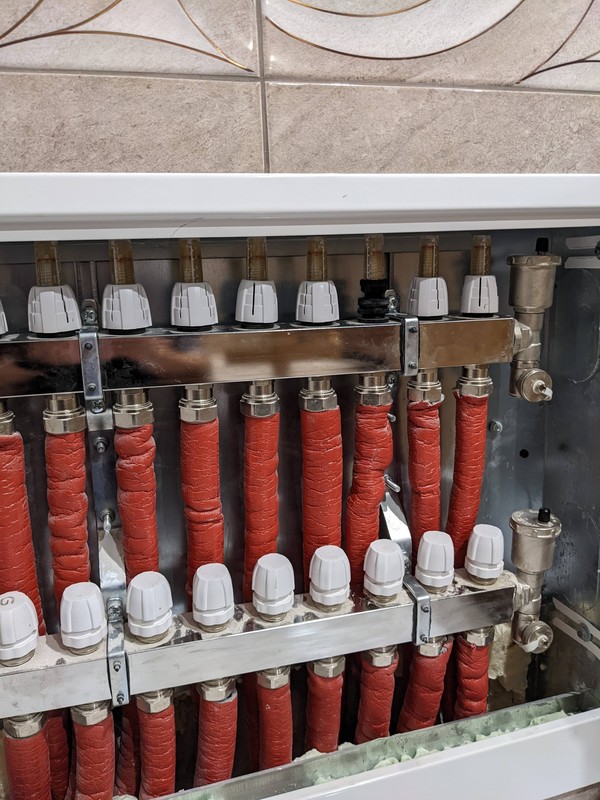

Siemka! Od jakiegoś czasu walczę z ustawieniem temperatur dla poszczególnych obiegów podłogówki na piętrze, jako że wszystko mam obsługiwane z jednej grupy pompowej (parter oraz piętro - na dole 7 pętli + grzejnik drabinkowy podłączony pod rozdzielacz, na górze 8 pętli + grzejnik drabinkowy podłączony pod rodzielacz). Jedno z pomieszczeń notorycznie jest niedogrzane, inne przegrzane itd. Instalację zrobili mi tak beznadziejnie że nawet nie oznaczyli gdzie która pętla dokładnie biegnie itd, ogólnie straszny dramat. Doszło do tego że ogarnąłem sobie kamerę termowizyjną i sam ustaliłem gdzie jest co i jak. Jednakże ciągle mam problem z jednym niedogrzanym pomieszczeniem. Jak już ustaliłem które pętle gdzie są to zacząłem regulować to rotametrami, jednak jedna pętla z niedogrzanego pomieszczenia zachowuje się bardzo dziwnie, a raczej rotametr od niej. Rotametr tej pętli praktycznie nie reaguje na regulacje, jednak jak zamykałem i otwierałem całkiem obieg na danej pętli to widać jakby się zamykał (podskakuje, ale nie idzie do samej góry). Stwierdziłem że obieg jest zapowietrzony chyba, więc zamknąłem wszystko, dałem pompkę na maxa i wszystko na tę pętlę, rotametr praktycznie nie reagował, ale słychać był szum przepływającej wody, gdy zamykałem powrót, szum ustawał. Sama pętla generalnie coś tam grzeje, bo widać to na termowizji, ciężko stwierdzić jak dobrze bo mam panele i termowizję dość słabej klasy, aczkolwiek nagrzane rurki widać 🙂 Zgodnie ze zdjęciem, gdy pompki w ogóle nie pracują, rotametr leży na samym dole (tam gdzie strzałka), pomimo że jest pełen wody. I teraz, czy może to być uszkodzony rotametr, czy trzeba odpowietrzyć pętlę metodą "przelania wody"?

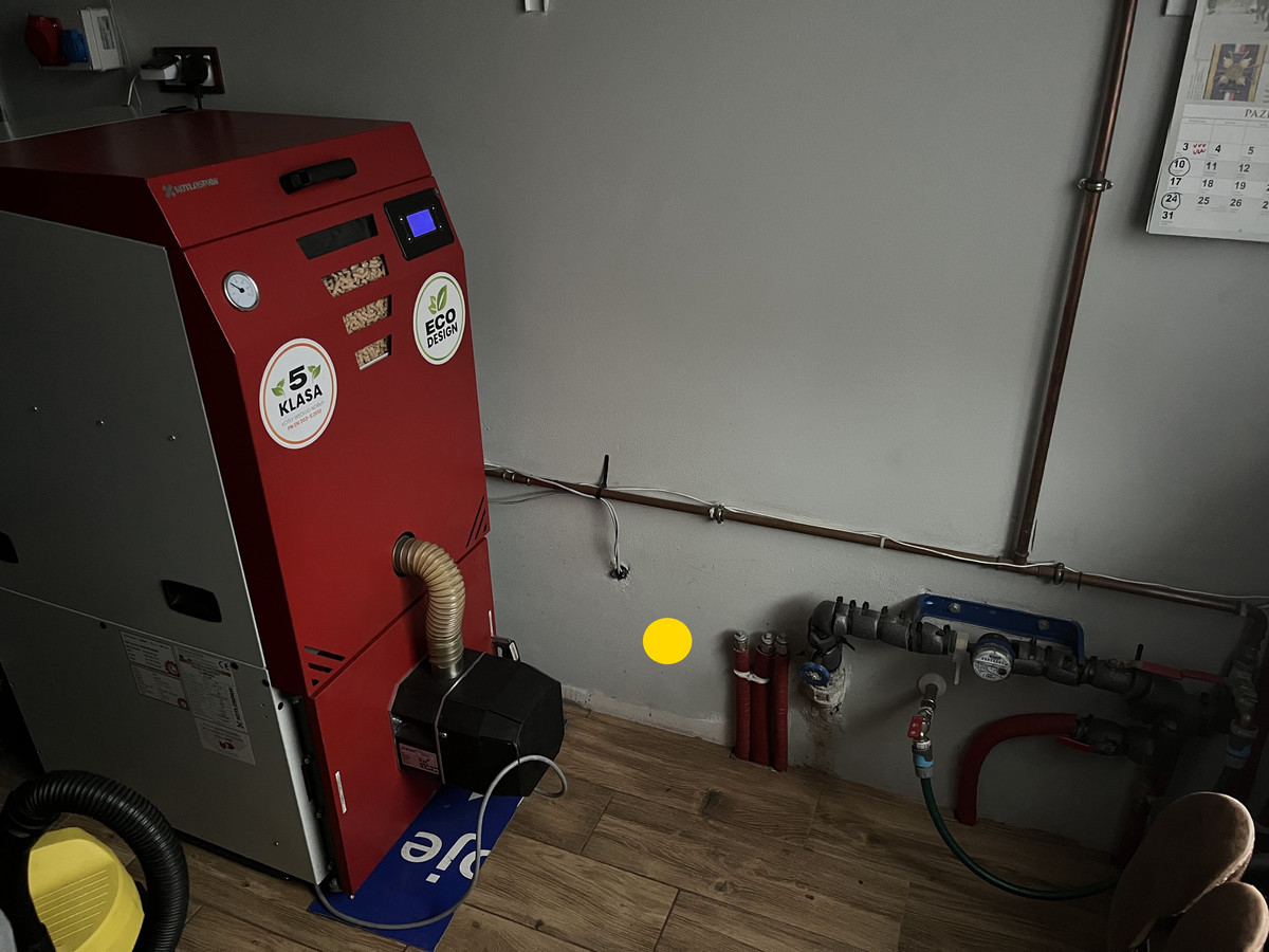

Nie, kotłownia znajduje się normalnie na parterze, jak się przewiercę we wskazanym miejscu to z drugiej strony będzie to na wysokości około ponad 0,5 m nad poziomem gruntu. Tak jak pisałem wcześniej, nie za bardzo mam gdzie taki otwór w ogóle zrobić. Serwisanci od kotła doradzili w tym miejscu, oni w ogóle mówili żeby zrobić dziurę 75mm i dać zwykle kratki wentylacyjne po obu stronach. Ja szukając innego rozwiązania wpadłem właśnie na to od darco, z regulatorem przepływu filtrem, anemostatem i ładnie wykończoną czerpanią. Producent zaleca montaż nad albo pod oknem - u mnie nad nie ma szans bo jest tylko nadproże, pod mam rozdzielnie podłogówki. Dlatego to miejsce wyglada na jedyne sensowne ale nie wiem czy fakt że będzie tak blisko palnika nie będzie sprawiał jakiegoś problemu.
Siema! Przymierzam się do wiercenia dziury na nawietrznik. Generalnie mam strasznie ciasną kotłownię i nie bardzo mam gdzie się przewiercić. Koledzy hydraulicy doradzili miejsce zaznaczone na focie, jednak chciałbym się jeszcze dopytać czy nie będzie to stanowić jakiegoś problemu? Może to trochę za blisko palnika? Jakieś rady? Nawietrznik to Darco 80mm.

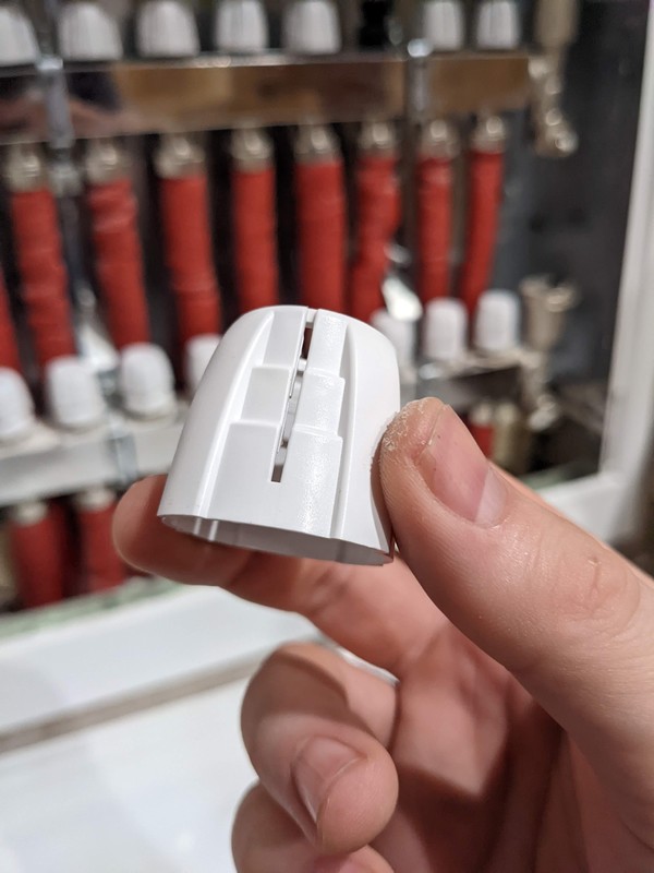

Manti odpowiedział(a) na Manti temat w Instalacje CO i CWU

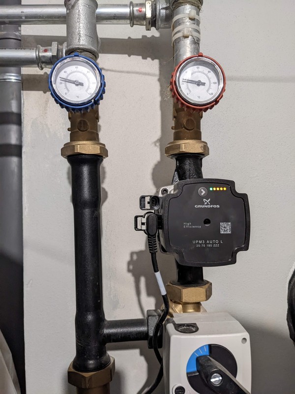

@tomekbSorrki że zamuliłem w temacie, ale dopiero powoli dochodzę do siebie po świętach. Generalnie załapałem o co chodzi z tymi rotametrami, mają takie nakładki plastikowe które jakby tak przepuszczają przy kręceniu i dlatego są takie dziwne trzaski, jak się ściągnie tę nakładkę to kręci się względnie spoko. Jednak mam trochę inny problem, chodzi o to że jak próbuję zrobić przepływy na około 1, to zaczyna się dość głośny szum w instalacji, jak zmniejszę bieg pompki z grupy mieszającej to przepływy są mega słabe i ciężko je jakkolwiek regulować 😕 Jak dam rotametry na maxa otwarte szum całkowicie znika, zacznę regulować przepływy tymi zaworkami na dole, to nawet jak się ustawiają przepływy na takiej jak chce, to szum się już nie pojawia, czy to możliwe że w mojej rozdzielni mam źle zamontowane rotametry i powinny one być na powrocie? Mam jedną grupę mieszającą która obsługuje dwie rozdzielnie na dwóch kondygnacjach, łącznie 104 m2, podłogówka i dwa grzejniki żeberkowe w łazienkach podpięte pod rozdzielacze od podłogi, myślałem że to może wina za słabej pompki (Grunfos auto L 25-70 180), puszczałem na rożnych biegach i trybach (ciśnienie stałe, charakterystyka stała, nawet w trybie max). Problem jest taki, jak się spodziewałem zanim się wprowadziłem, na dole ciepło, na górze chłodniej. Walczę z tymi przepływami tak, aby jakoś to w miarę wyregulować, da się to w ogóle ogarnąć bo dostawiania kolejnej grupy mieszkającej z osobnym termostatem tylko na góry? -

Siema. Instalacja nowa, po prostu zachowują się jakby były z jakiegoś "tandetnego" plastiku, jak będę w domu to dodam fotki 🙂 -

Witam 🙂 Szybkie pytanko, w moich rozdzielaczach mam jakieś strasznie gówniane rotametry, znaczy się bardzo ciężko się nimi kręci, jeden chodzi lżej, drugi ciężko aż strach że zaraz coś pęknie, czy mogę ewentualnie rozkręcić wszystkie rotametry na maxa, a przepływy regulować sobie zaworami na powrocie? -

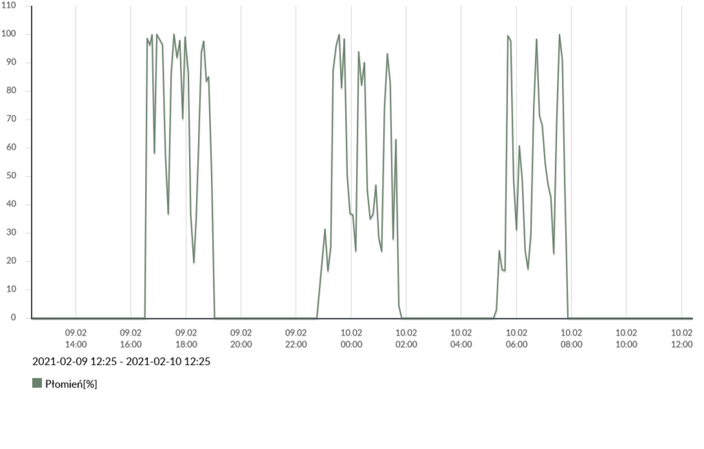

Panowie, czy u was ten płomień jest zawsze idealny na 100%? U mnie niby piec się pali ładnie, jak otwieram na chwilę drzwiczki to płomień z palnika jest też ładny. Możliwe że czujka płomienia walnięta? -
Manti odpowiedział(a) na temat w Kotły pelletowe
