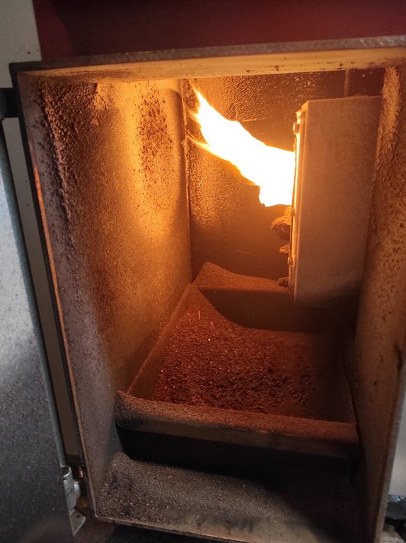

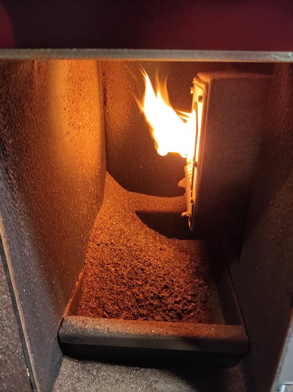

  9. Dzięki @Pieklorz teraz już wiem jak prawidłowo ma wyglądać kocioł. U mnie chyba już nie jest tak zle. Po tygodniu palenia pelletem Sylva było trochę czarno ale już jest lepiej. Podniosłem moc dmuchawy do 67% przy podawaniu 8s i pauzie 20s. wydaje mi się że płomień jest jeszcze za długi i spróbuję zmniejszyć dawkę i przerwę ale nie wiem czy dmuchawę też zmniejszać?
  10. Cały czas sprawdzam różne ustawienia. Przesyp 11kg/h zważony Moc dmuchawy w rozpalaniu 36% rozpala pellet w ciągu 30sekund Start pompy 45 stopni Przy nastawach wyjściowych miałem czarno w kotle i popiół był z kulkami. A jak dmuchawa jest więcej jak 55% to wydmuchuje niedopalony pellet. Moc min 30% @Pieklorz a czy mógłbyś przesłać fotki lub wyjaśnić jak prawidłowo powinien wyglądać płomień i kocioł przy pellecie.

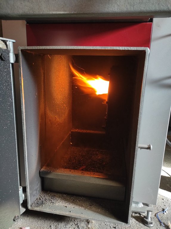

  12. Zostałem posiadaczem kotła z palnikiem sv200. Kocioł z 5 półkami poziomymi na licencji Technics 15kw. Czy jest ktoś pomóc w ustawieniu go na pellecie. Sterownik Argos max V2. Oglądałem filmiki pana Kamila na youtubie ale znalazłem tylko filmik o ustawieniu pod ekogroszek. Ogólnie kocioł spała ok 50-60 kg na dobę, co wydaje mi się troszkę dużo. W kotle jest bardziej brazowo-czerno niż siwo. Temp żądaną to 65 a za zaworem 50. Aktualne ustawienia : podawanie 10s przerwa 20s dmuchawa max60%. Zdjęcia przedstawiają palnik na 100%.
