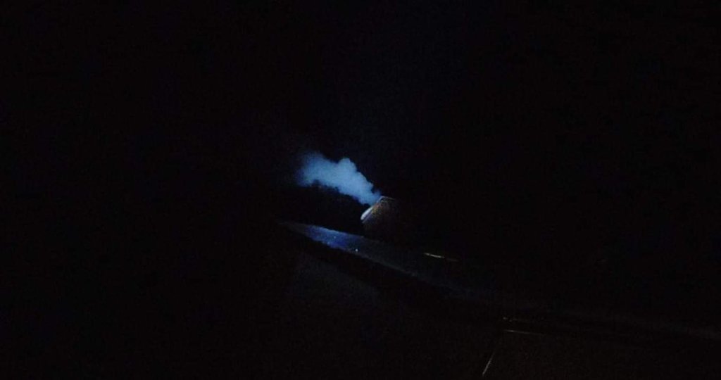

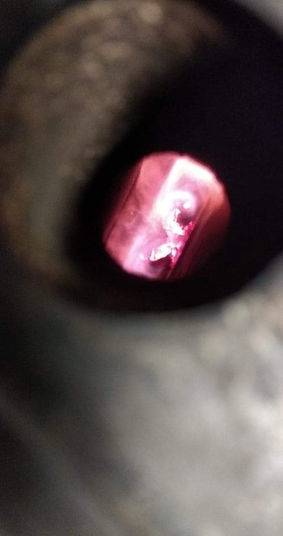

Kontaktowałem się z producentem. Do drewna zalecił blachę 15x15 pod palnik na ruszt oraz szczelina w drzwiczkach popielnika 3-4 mam i wentylator wyciągowy na 70 proc. A że mam to spróbowałem efekt katastrofa. W mojej ocenie problem jest z podawaniem PW. Temperatura powrotu ok 60. Temperatura kotła ustawiona na 77na sterowniku pseudo PID. Szukam sposobu jak dołożyć PW najlepiej ogrzanego. Mam wrażenie że ten kocioł nie nadaje się do drewna mimo zapewnień telefonicznych producenta. Czyściej 10 lat temu spalałem w kopciuchu palonym od góry. Na samej górze kanału z palnikiem widać ewidętnie gasnące blado- pomarańczowe płomienie prawie pod górną blachą co nie udało się uchwycić na zdjęciu. Będę z nim walczył dalej a czyste spalanie to priorytet.

Ruszt zasłaniam od strony palnika, była blacha 23x15. Dziś spróbowałem włożyć tam całą płytkę szamotową, efekt taki sam kociołek dymi pomimo jasnego płomienia w palniku. Drewno 1,5 letnie polana buk i trochę brzozy. Powietrze narazie podawane oryginalnie z popielnika. Zauważyłem że jest problem z tworzeniem się warstwy żaru. Drewno opala się po obwodzie.

Dzień dobry panowie. Walczę z mpm są 18 i co 3 raz spala drewno bezdymnie. Pracuje na bufor 1300 l. Położyłem kawał blachy wprost na ruszt przy palniku. Efekt niezadowalający. Może ktoś podesłać zdjęcia lub jakiś rysunek jak przysłanianie ruszt?
