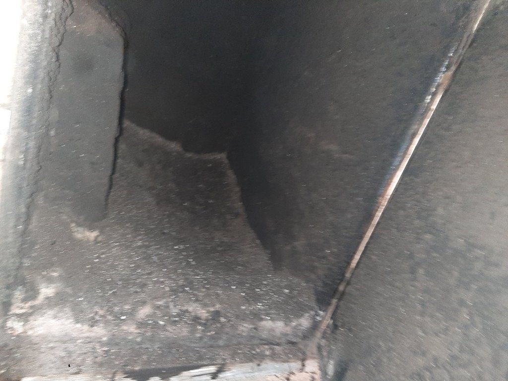

  6. To tak to wygląda w dalszej części Dodatkowo zrobilem fotke wyczystki jak to wygląda

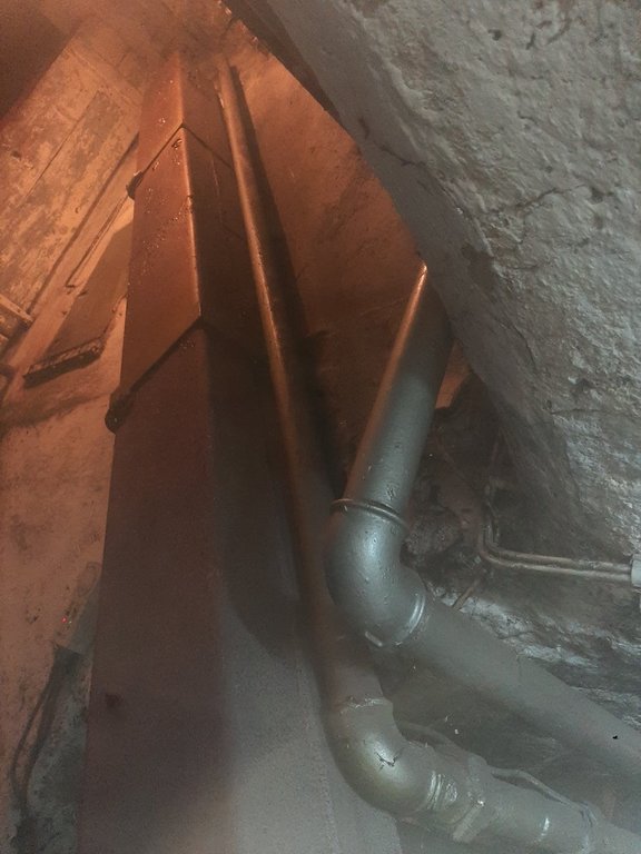

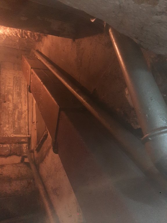

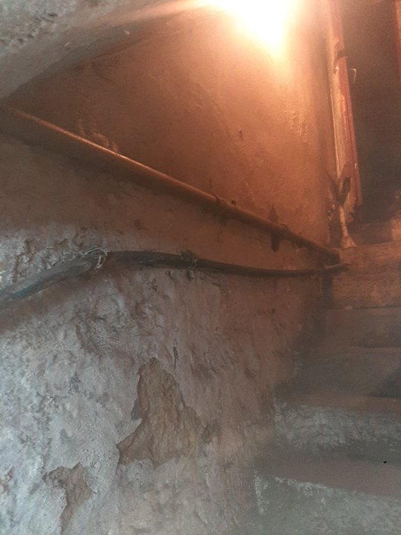

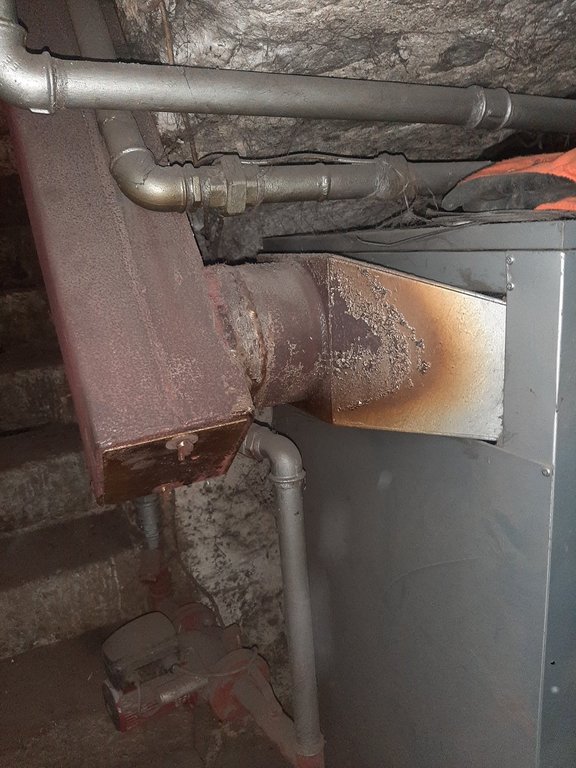

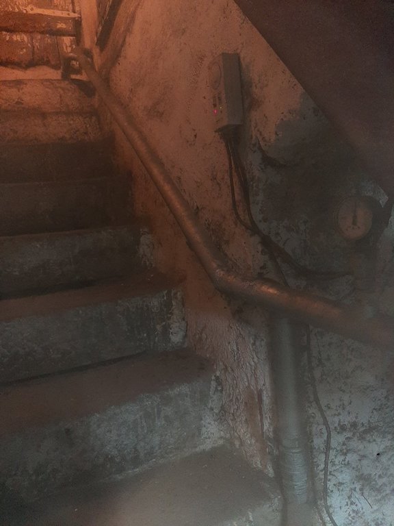

  7. Zrobie zdjecia podłączenia instalacji pieca w lepszej okazałości nie mam wiedzy by ocenic ani informacji zaczynam dopiero zasiegac wiedzy na ten temat Co do wewnątrz komina postram sie tam dojsc i zobaczyc co tam sie dzieje
  8. Co do ocieplenia komina to samo ocieplenie bez ponownego tynkowania, fugowania zda egzamin? Kominiarz czyścił w ostatnim czasie komin także Nie dom nie byl ocieplany. Mówiąc o kotle to za wiele nie jestem w stanie o nim powiedziec duzy rzemieślniczy piec tyle co wiem. zrobie pare fotek moze to ułatwi sprawę. W domu żeliwne żeberkowe kaloryfery i okolo 200m2 do ogrzania w piecu palone zazwyczaj drzewem węglem do 70 stopni na piecu

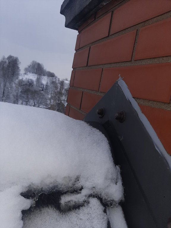

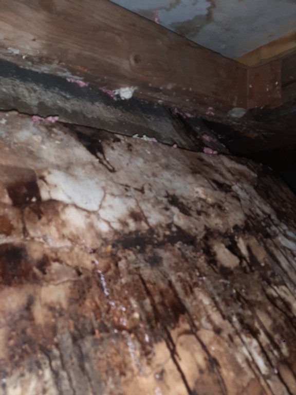

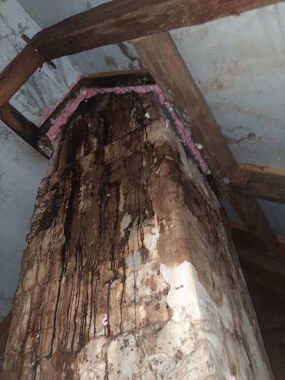

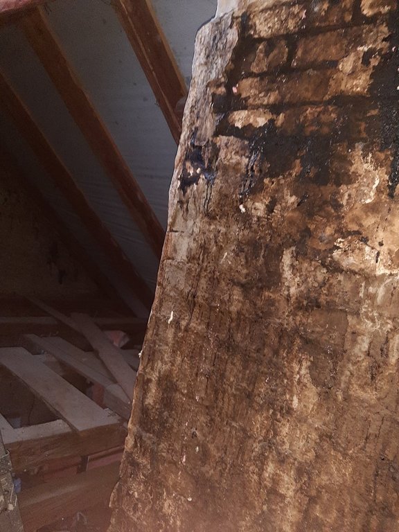

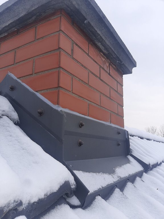

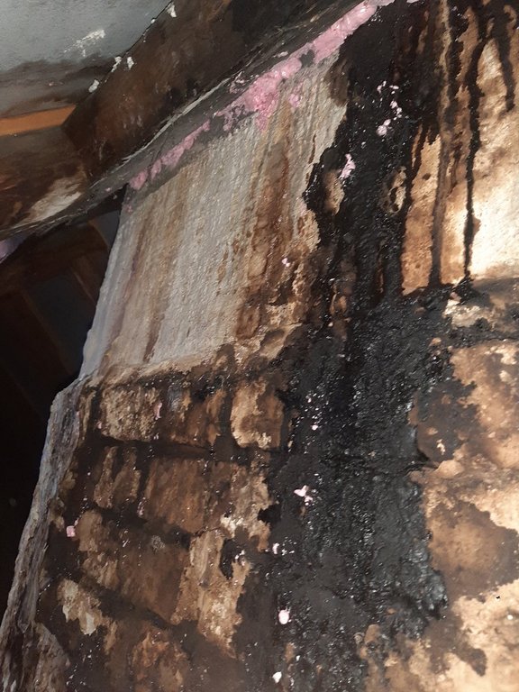

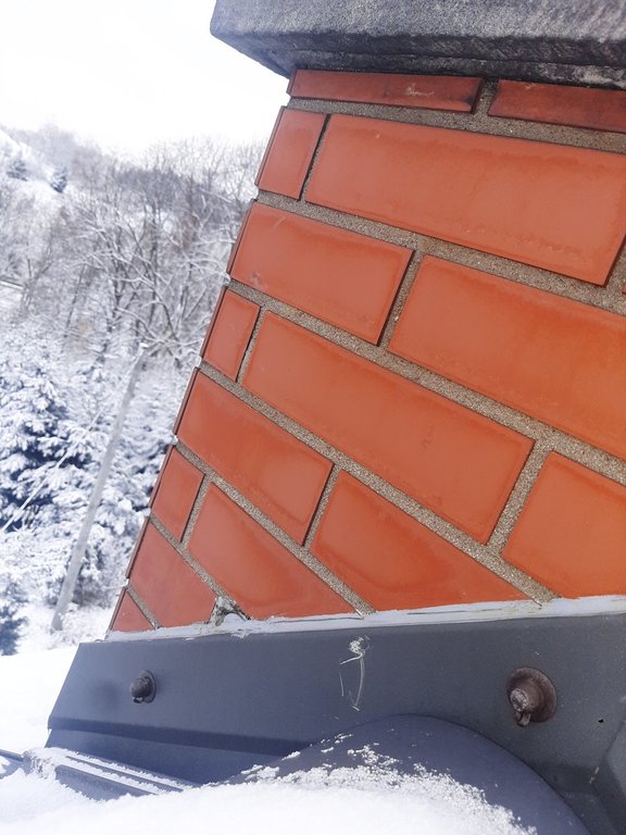

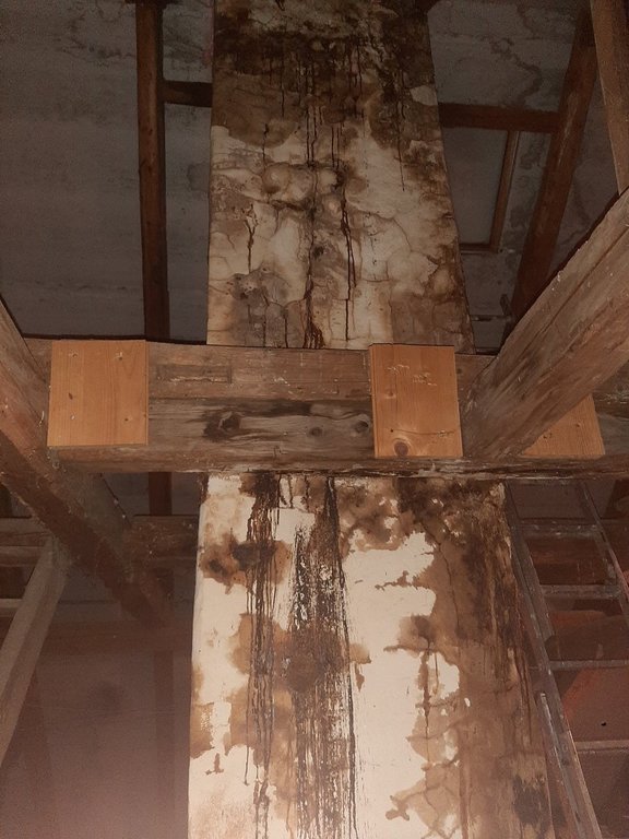

  9. A wiec przy pierwszym spotkaniu z tym kominem odrazu zauważyłem powywijana folie w dol komina nie myśląc dlugo wskoczylem po otwierałem dachówki ile sie dało tyle wywinąłem na komin i przykleiłem w jednym z rogów wrecz to bylo nie możliwe ekipa robiąca super fuszere przybiła folie do łaty nie wywijając i uniemożliwiając cos zdziałać to bylo dobre 2msc temu na dodatek opianowałem go odporną na ogień pianką chęcią zapobiegania lania sie po kominie wody poprawiłem sylikon wokol obróbki bo nie przylegała wogole do komina wrecz latała . Wracajac do tematu zrobilem ile bylo możliwe zdjęć na gorze. Za nie dlugą chwile dodam zdjecia pieca Na dodatek w narożniku ktory potrzebował trochę więcej pracy gdzie foli na kominie nie widniała i trzeba by wyciąć łate dołożyć folii za co się nie wziąłem na folii widac konkretny zaciek nie wiem co o nim myslec ale chyba lepiej na folii jak mialo by to walic w komin
  10. Witam co polecacie na taka sztuke Obróbka dekarzy zajmujecej sie dachem wygladała jak durślak przy wielu trudach choć to bylo nie mozliwe w 100% postarałem sie aby juz nie lało sie do okola komina a tak to wygląda w tym momencie nie zastałem go w wiele lepszej kondycji ale zaczął schnąć w malym stopniu Niepokojący czarny osad wydaje mi sie z przyczyny nieszczelności stąd rozmyślam czy moze szlamowanie by nie załatwiło sprawy?aczkolwiek dodatkowo zrywac wszystko? tynkowac na nowo ? Wyfugowac? Może Wkład?ale czy to zalatwi sprawę.. Co polecacie Piec to stary rzemieślniczy okolo 18kw
