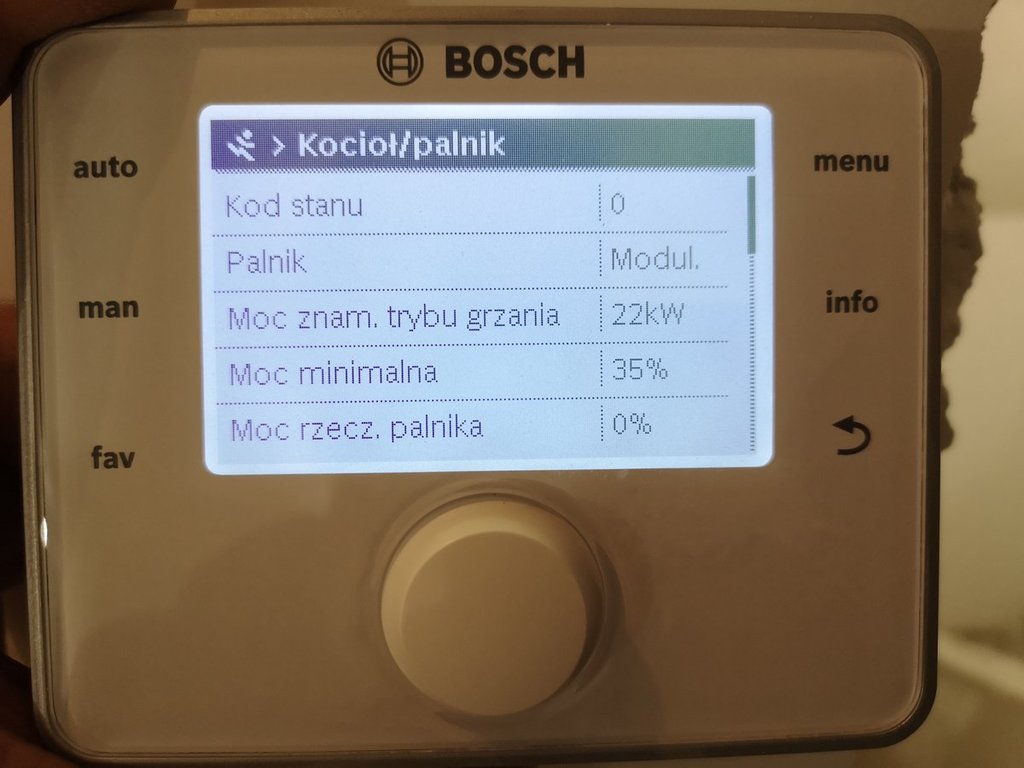

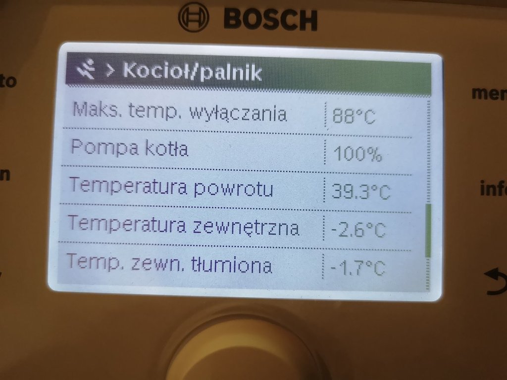

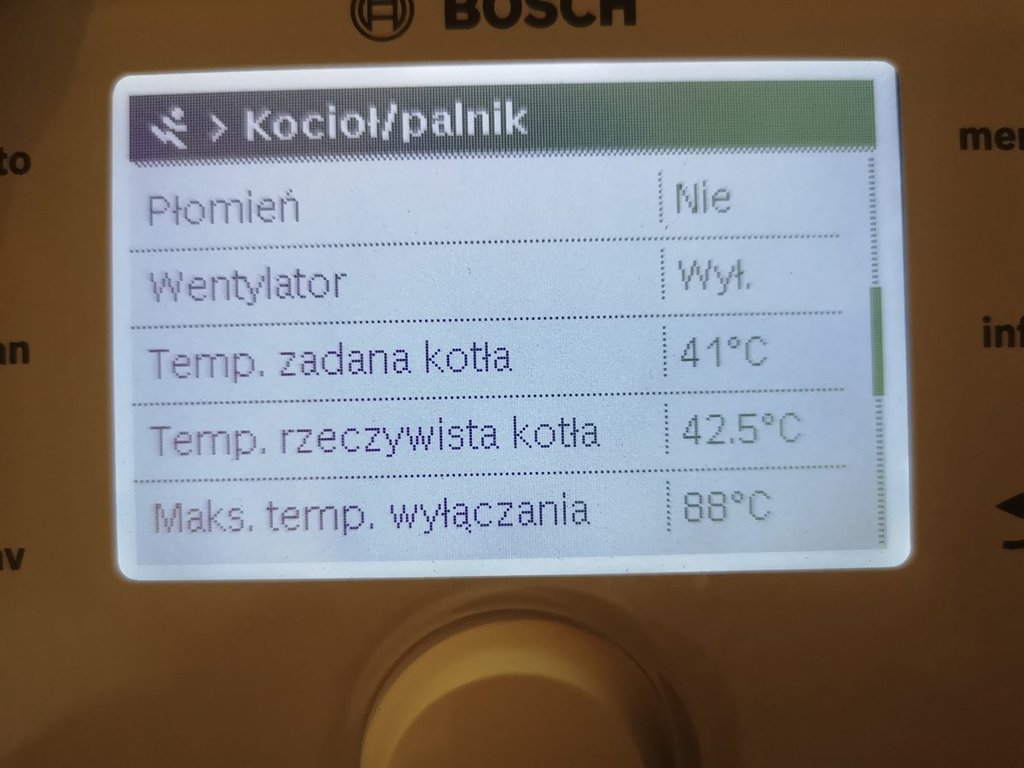

Witam, pacjent junkers modul zbs 22 s3 ma. Temperatura sterowana bosch 400 z czujnikiem Pogodówka i wewnętrzne. 70%podłogówka. Gaz z butli. Objawy : temperatura na budynku utrzymuje zadana ale ciągle się odpala zszedłem dziś do kotłowni a w kilka minut mojej obecności piec załączył się i wyłączył kilka razy w sensie palnik.... Spada np z 40 o kilka stopni i się odpala i tak w kółko. Temperatura na zewnątrz 8 stopni w tej chwiki. Już w ubiegły roku było podobnie i było mega spalanie. Instalacja mieszana trochę podłogi trochę grzejników zawór trój drożny z pompka. Mam tylko pompkę na mieszanie plus te które są w kotle. Może za słaby obieg?

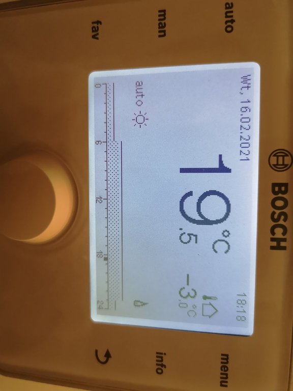

Po zakończeniu remontu i zamieszkaniu teraz przy temperaturach od 0 do 12st na zewnątrz mam ciągle ponad 100 startów palnika, trzyma mi ciągle te 21,5 stopnia idealnie które zadałem. Spala mi 10 %gazu przy cwu na miesiąc. Butla 2700l. Czy to normalne wartości z waszego doświadczenia? Wysłane z mojego CLT-L29 przy użyciu Tapatalka- 21 odpowiedzi

Dzięki Panowie za pomoc. Reasumując zepsuty rotametr był największą przyczyną, przez co myślałem że ustawienia są bardzo skopane. Po ustawieniu go wystarczylo lekko skorygować krzywa i już jest ok.- 21 odpowiedzi

Do tej pory Grzejniki nie zdążyły się na grzać przez ten przepływ na rozdzielaczu. Muszę wymienić ten rotametr chyba jest ukrecony na szczęście skrececnie na powrocie podziałało. Zszedłem lekko z z górnej krzywej o 3 stopnie i obniżyłem o stopień temperaturę zadana. Jak ustawić stała temperaturę? Mogę jedynie obniżenie o 0,5 czyli np 19 i 29,5.zmienić tam w ustawieniach manualnych? Nie skoliduje to z krzywa? I jeszcze taka myśl, przejść z krzywej z punktem początkowym na zwykła? Dla oszczędności lepiej jak jest większy wpływ pomieszczenia dobrze rozumiem? Dziękuję za pomoc! I tak się zastanawiam jaka jest rozsądna temperatura przy wyjściu na podłogówkę za pompka i zaworem trójdrożnym? Mam teraz około 33 po zmieszaniu z powrotem- 21 odpowiedzi

To tylko zdjęcie podglądowe, bez przesady ?zanim zostało uruchomione,l. Wczoraj zajrzałem do rozdzielacza okazało się że nie da się przestawić jednego rotametru.... Latal między 2 a 3 l więc skręciłem na powrocie na tym zaworku w odpowiadajacym temu obiegowi. Zmniejszyłem o 2 stopnie maksymalna temp na krzywej i pozycje korekta temperatury pomieszczenia z 0 na 2k chociaż nie wiem do końca co znaczy te k w wpływie pomieszczenia i w korekcie. Może ktoś łopatologicznie wytłumaczyć? Lepsza krzywa z punktem początkowym czy bez? Przy ustawionych 20st w pomieszczeniu zaczęło mi trzymać 22,5 w domu..... Nagle wszystkie podłogi są cieple a przedtem właśnie w salonie wydawało się ze jest duoz ciepłej lecz przez bardzo duża otwartość pomiesczen i to że ciągle kończę remont nie byłem w stanie wyczuc tej różnicy. Mam wrażenie że ten rotametr jest rozwalony na salon i dopiero teraz obiegł w pełni działa. Na piecu trzyma około 50stopni przy - 9 i 3 starty palnika w ciągu doby- 21 odpowiedzi

Witam, mam problem z kotłem a raczej jego spalaniem tak mi się wydaje i ilościami startów palnika, mój kocioł to junkers cerapur modul zbs 22/150-3 se, 135m2 podłogowki parter, ponad 60 po podłodze poddasza w grzejnikach i 135 z grzejnikami piwnicy. Ściany ytong 40 cm plus 15cm styro. Poddasze też docieplone. Krzywa grzewcza z punktem początkowym. W ciągu ubiegłej doby 68 startów palnika spalanie gazu 1600l ponad od listopada.- 21 odpowiedzi
