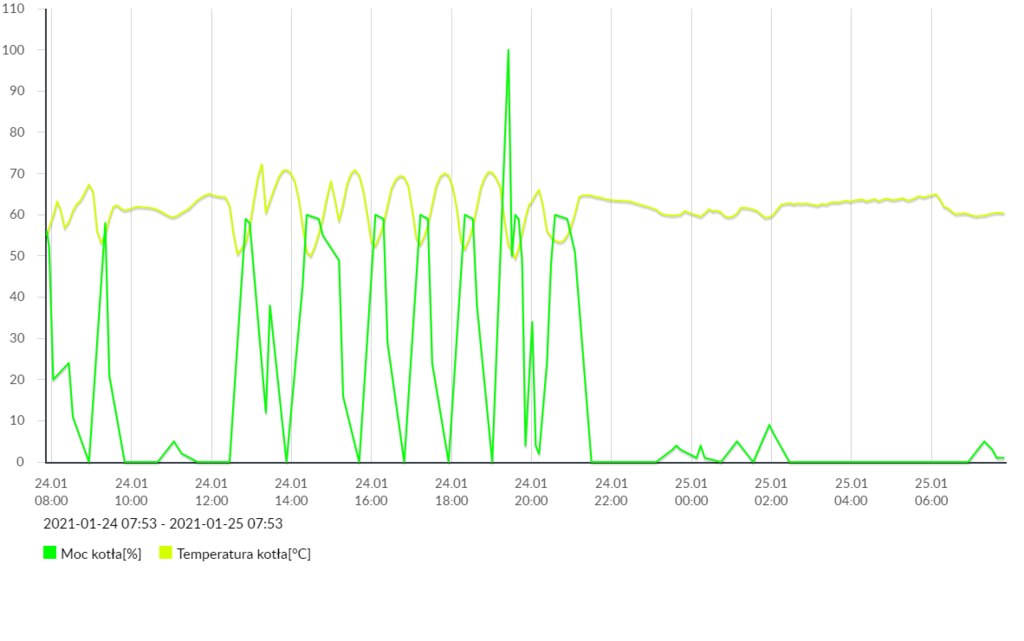

No, ale nie mam załączonego. Pompy pracują równolegle. Kocioł nie ma obniżenia od termostatu. Tylko na mieszaczu Kocioł zbyt mocno mi schodził przy krzywej 1.0, a za mocno zwiększał temperaturę przy mrozie. Pogodówka działa teraz cały czas z krzywą 1.0, ale nie schodzi poniżej 60 stopni, bo tak ograniczyłem w ustawieniach. Więc w dniach, w których był wahania temperatury kotła nie było wahań temperatury zadanej. Na razie wystarcza, w domu ciepło, wszystko wydaje się być w porządku. Póki co wyjęcie czujnika temperatury CWU wydaje się być rozwiązaniem wszystkich bolączek. Załączam wykres. W zasadzie mogłoby tak zostać, tylko pytanie: Czy w zimę wystarczy przepływu dla wszystkich pomp? Jaka będzie temperatura CWU przy dużych mrozach? Jak to wszystko wpłynie na spalanie?- 39 odpowiedzi

Witam. Econet dużo daje informacji przydatnych do ustawienia kotła. Jednakże pewnych rzeczy dalej nie mogę do końca zrozumieć. Po zainstalowaniu econeta nieustannie oglądałem wahania temperatury kotła od 50 do 75 stopni. Ograniczenie mocy Kotła w trybie FL. Dało niemalże natychmiastowy efekt w postaci równego wykresu temperatury kotła i mieszacza. Radość trwala do następnego dnia, w którym wahania wróciły. Ustawienia kotła: Minimalna temp. 60 plus sterowanie pogodowe.K Krzywa1.0 + 15 stopni przesunięcia. Ustawienia mieszacza: Sterowanie pogodowe Krzywa 1.0 + 1 stopień przesunięcia Obniżenie o 5 stopni od termostatu pokojowego. Maksymalna moc kotła 60% Nadzór 45 minut podawanie 8 sekund. Dlaczego kocioł tak mocno przebija zadana temperaturę. Dmuchawa i palnik działają do 65 stopni i potem kocioł leci do 70-75. Nie byłoby to problem, gdyby wyszedł z nadzoru na tyle wcześnie żeby nie spadać na 50 i nie dmuchać i podawac na tyle mocno żeby znowu wylecieć na 75- 39 odpowiedzi

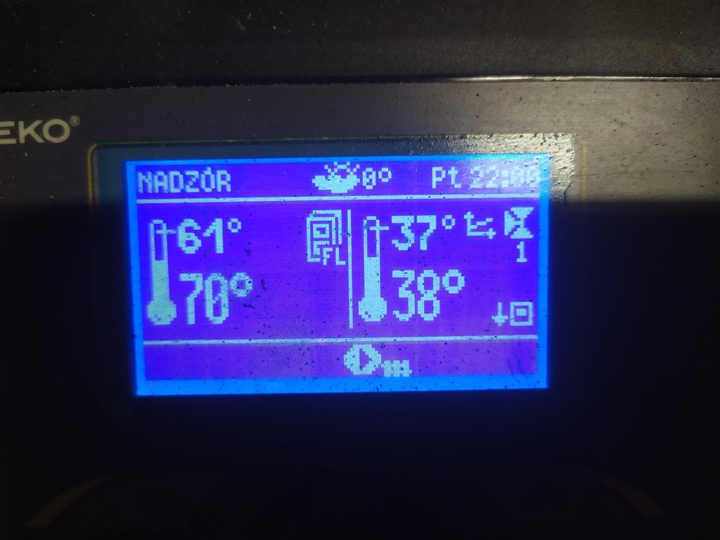

Nie wszystko, bo zamiast sypkiego popiołu jest tylko żużel. Lekko podregulowalem podawanie fuzzy logica i przerwę w nadzorze w celu utrzymania większego kopca. Na tą chwilę działa świetnie. Piec lepiej radzi sobie ze obciążeniem. A dmuchawa nie załącza się ma więcej niż 40-45% Poszedlem w 70 stopni i pogodowke ma mieszaczu. W domu fajnie ciepło, ale kocioł się przegrzewa i wyświetla kumunikat schładzanie kotła. Jak miałem temperaturę 60 stopni, kocioł grzal dom i CWU to w momencie osiągnięcia temperatur zostawał sam z całkiem spora ilością żaru na retorcie i wtedy lubił sobie tym żarem podejść na 85 stopni. To obawiam się, że przy ustawieniu 70 będzie wychodził powyżej 90 i się grzał. Tak to wygląda- 39 odpowiedzi

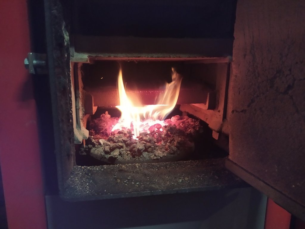

To zdjęcia to jest sytuacja 4 godziny po uprzątnięciu spieków, kiedy to kocioł nie zaliczył spadku temperatury i nie próbował "nadrobić". Załączam- 39 odpowiedzi

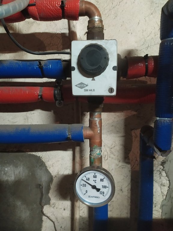

Drugi jest na takiej samej wysokości od tego pierwszego. To jak? Wyjąć?- 39 odpowiedzi

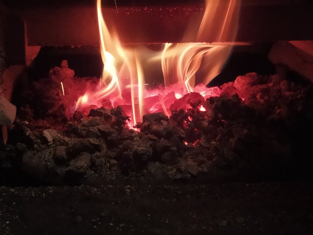

Obsługa mieszacza: włączona CO Min temp mieszacza; 20°C Max temp mieszacza: 90°C Czas pełnego otwarcia: 60s Wył. Pompy od termostatu: NIE Nieczulosc mieszacza 2.0°C Zakres proporcjonalności 3/10 Stała czasu całkowania 160/255 Siłownik mieszacza w moim odczuciu pracuje bardzo fajnie. Przy dużej zmianie dobrze trafia w odpowiednie ustawienie i po chwili lekko koryguje. Nie ma jeszcze możliwości podgladu wstecz tego co się dzieje na kotle. Wiem tyle co do niego zajrzę. Po uruchomieniu na stałe pompy załącza i wyłącza się rzadziej. Dużo więcej pracuje w normalnym trybie, ale lekko dmuchając około 20-26%. Rozumiem, że jak podniosę T kotła a obnize T mieszacza to kocioł będzie pracowal stabilniej, bo będzie lepiej przygotowany na obciążenie, które będzie mniejsze, tak? Dołączam zdjęcie kopca po około 4 godzinach od uprzątnięcia spieków z nocy.- 39 odpowiedzi
