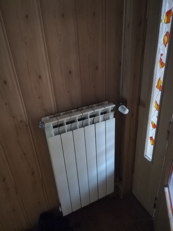

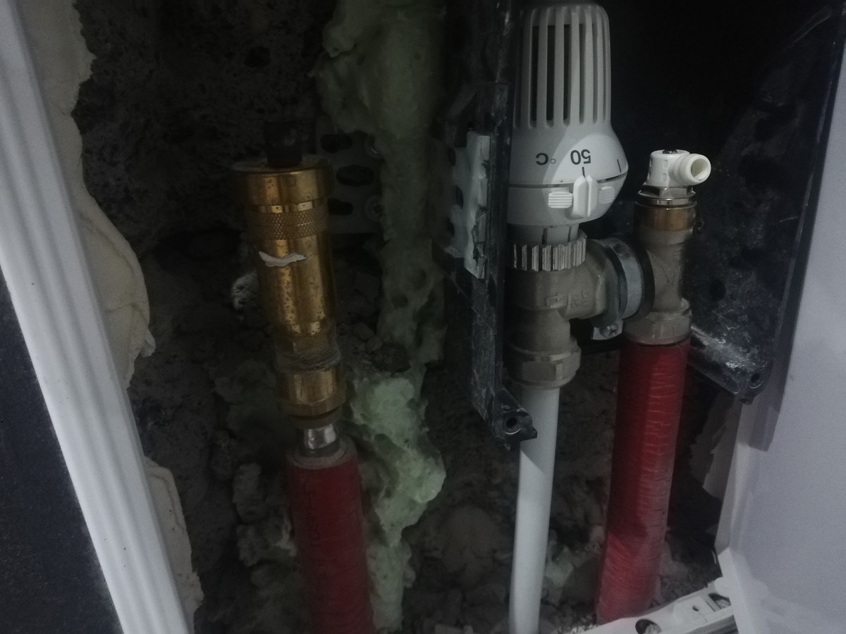

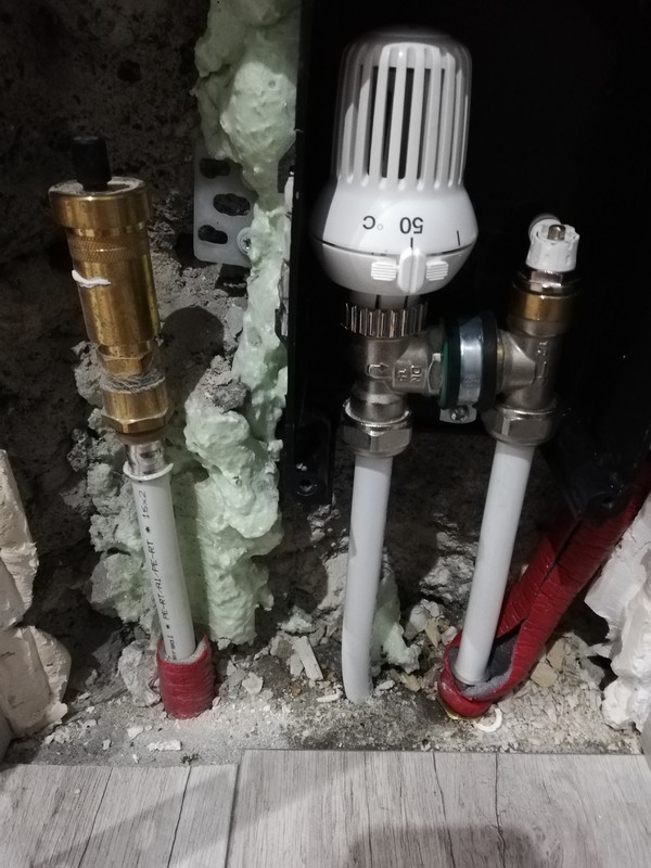

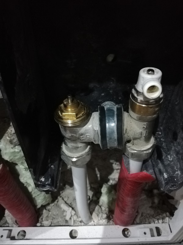

@sambor ustawiłem tylko grzanie na ten jeden pion. Dałem max pompe, sprawdziłem grzejnik na parterze - grzał mocno, było słychać. Rurki gorące. A na piętrze cala widoczna instalacja lodowata. Wszystkie 3 "rurki". Dopuściłem trochę wody, ale odpowietrznik nie wydał żadnych dzwiekow... I nie slychac żeby coś wgl grzało. Od czego jest ta góra na prawej rurce? Można to odkręcić albo coś? Foto grzejnik z parteru i instalacja z piętra. PS. Zaworek już nie kąpię - dziekuje wszystkim -
1. Leci z zaworu Cwu... 2. Nie działa podłogówka
Awek odpowiedział(a) na Awek temat w Instalacje CO i CWU
Jutro wszystko zakręcę i zobaczę. Ale grzejnik na tej pętli grzeje, rurka też na parterze ale już na piętrze przy zaworze od podłogi zimno. To ile mogę dać max na tej pompie? Coś gdzieś czytałem że 3.5 to max prawda? Czy źle to rozumiem.. Można to jakoś odpowietrzyć? -

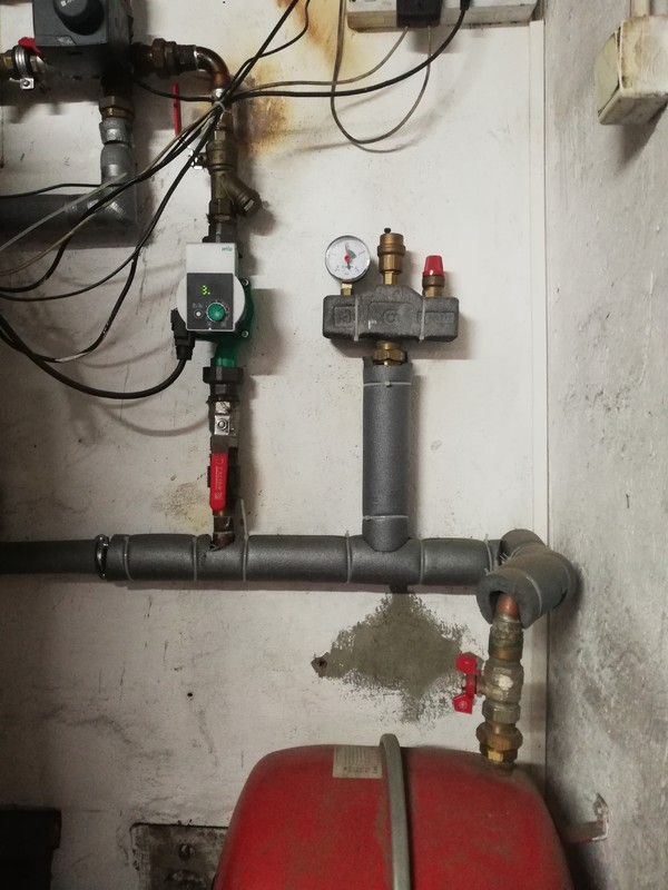

Ok, zakręcę glowny zawór z sieci. Mam nadzieję że nic nie spiepsze. Co do podłogi to w kuchni i w łazience na piętrze działa mi dobrze. Przed spuszczeniem wody działał dobrze. Różnica taka ze na tym pionie jest grzejnik na dole, a podłogówka na górze. A w kuchni i łazience jest tylko podłogowa na dwóch piętrach. Pompe mam z wilo i chodzi już na 2.9, 3.0 i bierze 30 wat wiec nie wiem czy można jeszcze ziekszyc. Zawor na 33 stopnie przy tej temp -

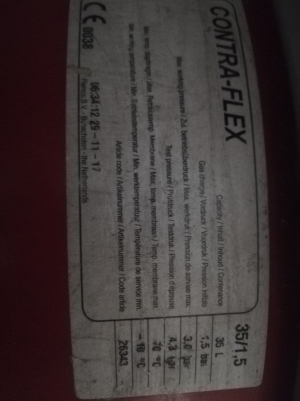

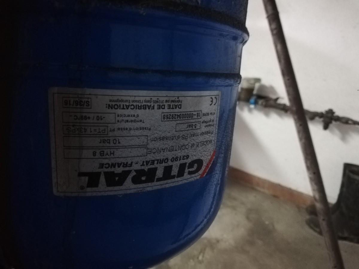

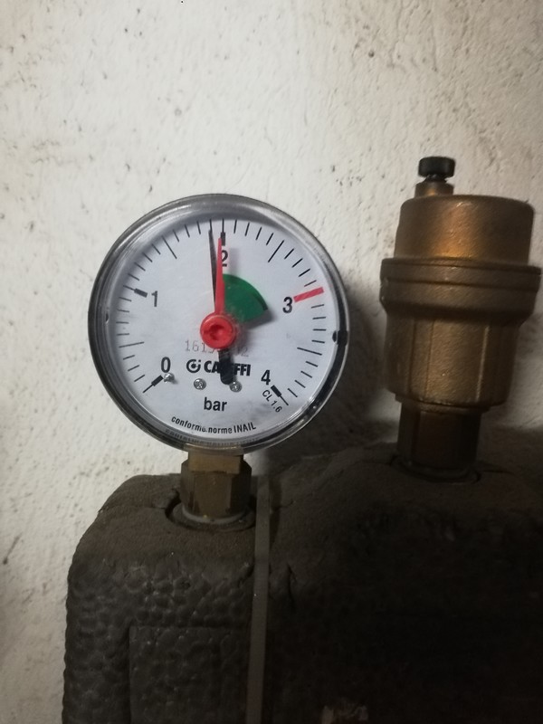

@Uzytkownik2, @pawel1979 Sprawdziłem ciśnienie poprzez ciśnieniomierz do kompresora. Nie ma nic. Temp bojlera 48 stopni. Z ciekawości sprawdziłem urządzenie z CO. Pokazuje trochę powyżej 1bar. Proszę zobaczcie czy jest ta instalacja dobrze zrobiona. Od góry z zaworu d4 a na lewo kociołek i powrót. Temp 65stopni, powrót około 60 stopni. Na zabezpieczeniu jest 1.8 bar. Podsylam także foto tabliczek znamionowych. Ostatnie od Cwu. -

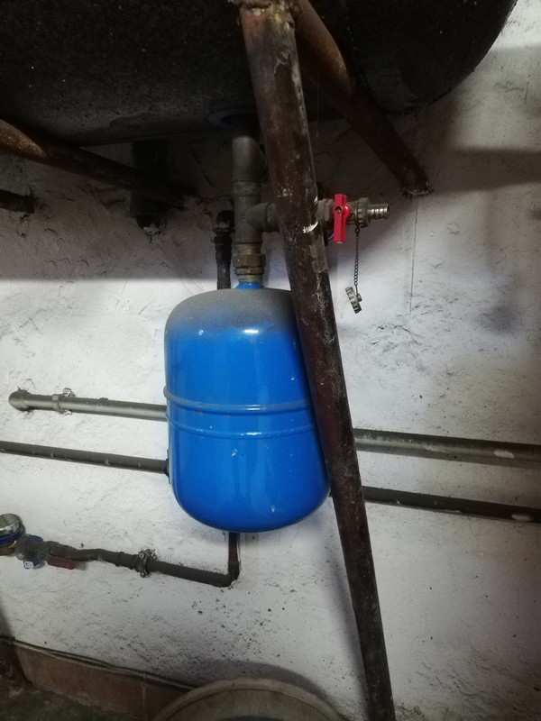

Reduktora nie ma. Nigdzie go nie widzę, żeby był zamontowany. Co do tego spuszczania wody.. Nie można tego sprawdzic np. miernikiem do ciśnienia do kompresji? A mam jeszcze pytanie co do naczynia z CO. Jeśli grupa bezpieczeństwa pokazuje że mam 2 bary to naczynie działa dobrze? Bo naprawdę się w tym pogubilem. Jutro podesle zdjęcie gdzie go dokladnie mam. -
Mógłbyś napisać jak to zrobić? Ciśnienie w naczyniu jest fabrycznie nabijane? Czy jak to wygląda? Bo w lato zmieniałem miejsce naczynia z CO i nie wiem teraz czy dobrze to zrobiłem. Trzeba to nabijac samemu? -

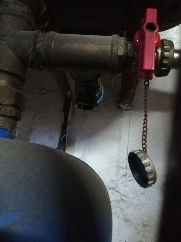

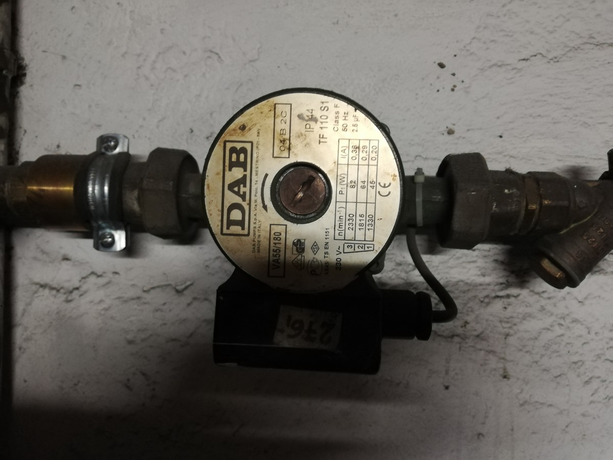

Witam. 1. Mam problem z zaworem zabezpieczającym albo coś w tym kierunku. Nie wiem czy to dokładnie jest zabezpieczający - dlatego prosze o pomoc. Kapalo z niego zawsze gdy chodzila pompa Cwu, ale od jakiegoś czasu leci ciągle. Ostatnio 25l w 3 dni.. Fota nr. 3 Wynienic go czy jak? Jest ta instalacja poprawna? 2. Wymienialem ostatnio zawory w grzejnikach. Po wlaniu do instalacji na nowo wody nie grzeje mi na piętrze podłogówka w przedpokoju. Na parterze jest grzejnik i dziala. Zdjęcie nr 4 przedstawia jak wygląda to instalacja. Wszystko inne działa poprawnie.. Prosze bardzo o pomoc 🙂
