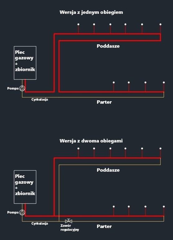

  3. Witam, Planuje zrobić instalacje CWU w domu jednorodzinnym z rur PP bez rozdzielacza. Dom ma parter na którym jest kotłownia mała łazienka i kuchnia oraz poddasze użytkowe gdzie będzie główna łazienka i pralnia. Proszę o pomoc w doborze koncepcji cyrkulacji wody. Opcja 1: Jedna pętla woda z kotłowni leci na poddasze (łazienka i pralnia) po czym z powrotem na parter i dalej do łazienki i kuchni. Opcja 2: Dwie pętle po wyjściu z kotłowni jest trójnik i jedna pętla jest na poddaszu a druga na parterze, przed trójnikiem cyrkulacji jest zawór regulujący/dławiący w celu regulacji. Wolałbym zastosować opcje 2, bo gdy pompa cyrkulacji nie będzie działać, to w łazienkach nie będę musiał spuszczać dużo wody by leciała ciepła. Natomiast nie wiem czy jeden zawór regulacyjny jest wystarczający oraz czy nie potrzeba zastosować jakiegoś dodatkowego osprzętu w celu wyregulowania tych 2 pętli cyrkulacji. Załączam schemat w dwóch wersjach.
