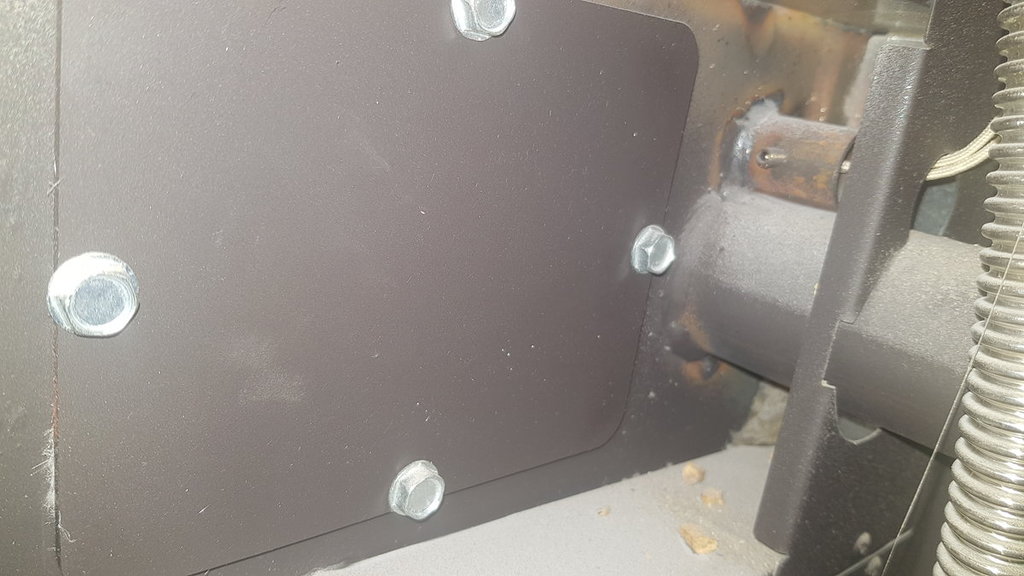

  1. Witam, mam problem z którym nie potrafię sobie poradzić (już raz mi szybko i profesjonalnie pomogliście) . Opiszę po kolei co się działo: 1. Szedłem do piwnicy (kaloryfery nie były gorące, a temperatura w pomieszczeniu spadała), temperatura na piecu 90 stopni (wygaszanie) na ekranie ER02. Włączyłem pompę szybko na trzeci bieg (jakby ruszyła), ale wygasiło z racji błędu. 2. Zresetowałem błąd, chciałem odpalić piec i nagle wygaszanie i ER01. Co zrobiłem na obecną chwilę: - Wyczyściłem w środku koło koszycka czujnik - Wyczyściłem czujnik wentylatora wyciągowego Udało się naprawić, jednak zmęczenie wygrało z logiką 🙄 Dla potomnych u mnie okazał się czujnik STB (jest umiejscowiony z lewej strony pieca). Wystarczy przycisk wcisnąć, w instrukcji strona 26.
  2. Super, faktycznie zadziałało. Wielkie dzięki z pomoc ??
  3. Mówisz tam z tyłu jak odkrecisz blachę ??
  4. Wyciągniety, wyczyszczony wentylator na maksa +7, i dalej pali się pali, nagrzewa się prawidłowo i za chwilę error 02 ? Zauważyłem, że teraz temperatura spalin dojdzie do 149 stopni i z czasem spada, jakby za dużo powietrza i przygasza płomień, spada do około 123 stopnie i wyrzuca error 02
  5. W którym miejscu go znajdę ?
