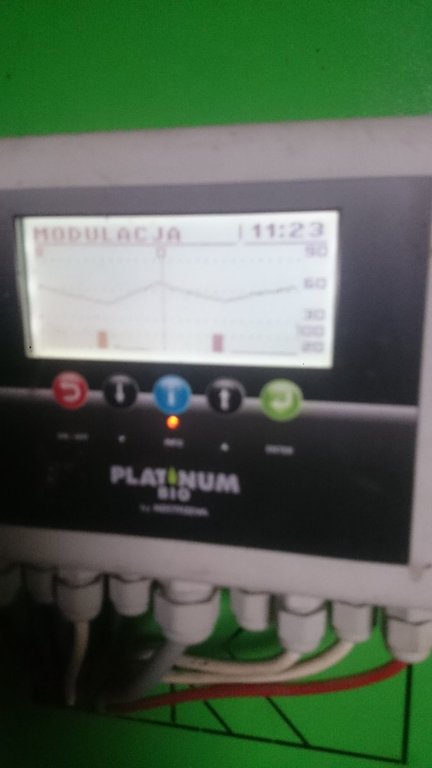

  4. Pozmieniałem moce na minimum i i tak przagrzewa i się wyłącza. Nastawy palnika: Powietrze min(20%) - 15 Powietrze max(100%)-28 Podawanie max -5 Moc min(FL2)-20 Moc max(FL2)-50 Typ Modulacji -FL2 Ilość paliwa test -9 Wart opalowa -5,3(z worka) Tlen min -14 Tlen max-8 Dawka startowa paliwa - 30s Dmuchawa rozpalanie-20
  5. Tryb pracy Kotła mam na auto, to zmienie na ciągły. Dzięki
  6. Zamontowałem czujnik i wszystko działa tak jak powinno. Czujnik z przewodem 5m - 15zł. Mam jeszcze jedno pytanie, jeżeli to nie problem. Próbuję ustawić sobie wszystko na tym sterowniku Estyma tak, żeby działało jak u mojego ojca przy oryginalnym sterowniku Kostrzewy. Chodzi o to, żeby włączał się o danej godzinie i utrzymywał zadaną temperaturę tyle czasu ile ustawię w harmonogramie. U mojego ojca rozpala się i bez wygaszania utrzymuje temp zadaną a u mnie rozgrzewa piec do zadanej i wygasza i jak spadnie do min to znowu rozpala i tak na okrągło, aż do końca nastawionego czasu. Chce zminimalizować ilość rozpaleń i żeby zmniejszał sobie palnik moc i tym samym utrzymywał zadaną temperaturę przez kilka godzin. Czy jest taka opcja w tych sterownikach Estyma?

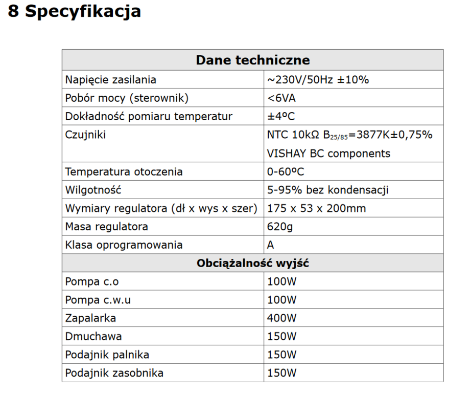

  7. Wiem, że nie pisałeś i wszystko rozumiem. Chodziło mi o to, że skoro od znajomych mam czujnik Kostrzewy PTC to znaczy, że takie też są u nich montowane i naprawdę nie mam żadnego problemu ze zrozumieniem tego co pisałeś. I bardzo dziękuję za szybkie odpowiedzi, bo bardzo mi pomogły. Poszukałem manuala od tego sterownika i wyboru typu czujnika nie ma ale faktycznie jest tam typ czujników jakie używać. Jak zmienię czujnik na właściwy to napiszę czy rozwiązał się również problem z załączaniem się pomp ale wydaje mi się, że w ustawieniach coś będę jeszcze musiał pozmieniać.
  8. To, że nie ma znaczenia jak podłączę termistor to akurat wiem, nie wiedziałem tylko, że montuje się PTC i NTC i bardziej kierowałem się tym, ze to był czujnik od pieca kostrzewy orginalny odkupiony za niewielkie pieniądze od znajomych, którzy instalowali niedawno piec Kostrzewy u siebie. U Kostrzewy pewnie bym się 5 razy zastanowił jaki to model zanim bym zapłacił. Czyli jak kupię odpowiedni typ to też się rozwiąże problem z załączeniem pompki CWU, bo nie załącza się pewnie dlatego, że temp wody CWU na starcie ma 85stopni. Do jutra wyzwolę pompki z testu a może jutro gdzieś dostanę taki czujnik od ręki w Szczecinie.
  9. Czujnika tego do CWU nie było. Kupiłem czujnik Kostrzewa i faktycznie jest inny niż ten od kotła. Zamienię miejscami i zobaczę czy problem przeniesie się wraz z czujnikiem.

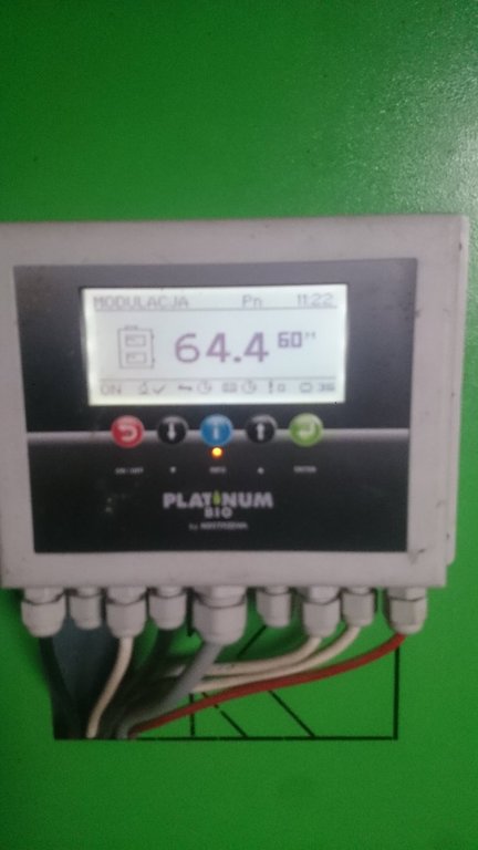

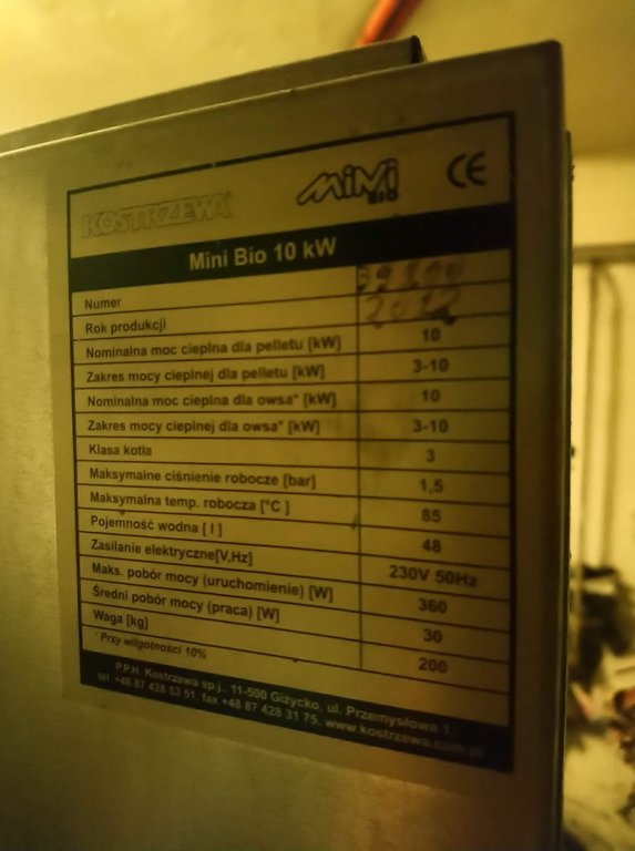

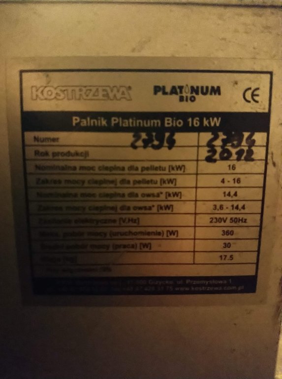

  10. Przepraszam. W temacie chodzi o minibio 10kW. Dodaje zdjęcia
  11. Witam, jestem taj całkowicie nowy. Mam kilka pytań i moze ktoś mi pomoże, bo nie wiem czy uda mi się przed świętami ogarnąć serwisanta. Kocioł jak w tytule - zrobiona prosta instalacja na dwóch pompa. Jedna od Co a druga CWU. Poustawialem harmonoram załączen i nie działa to tak jak powinno. Pompa c.O. Wyłącza się po uzyskaniu zadanej temp. A pompa CWU nie włącza się w automacie w ogóle. Tylko jak włączę test. Problem jest jeszcze w tym, że czujnik Tcwu pokazuje odwrotnie. Temp maleje po podgrzaniu a rośnie jak się chłodzi. Piec jest używany i pracował w domku jednorodzinnym. Palnik 16kw
