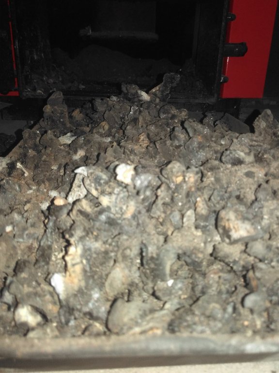

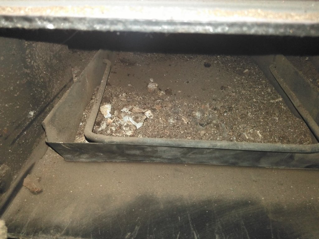

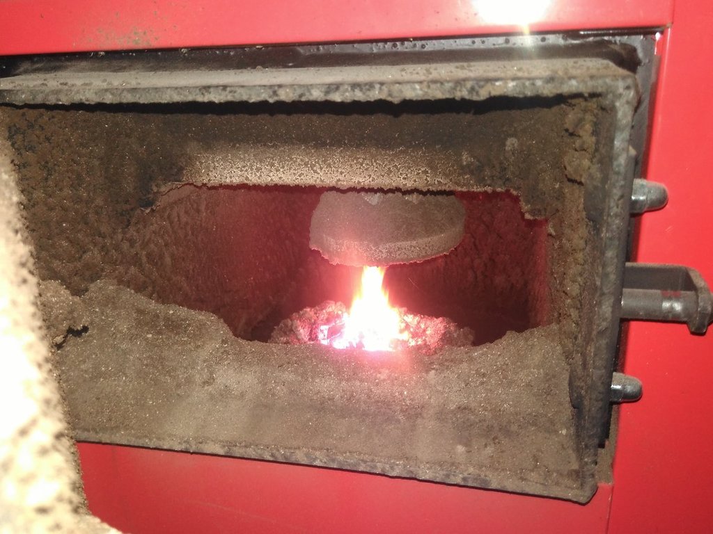

	Piec na ekogroszek elektromet 10kw - zle ustawieniaRepresentant odpowiedział(a) na Representant temat w Kotły z podajnikiem Panowie, nie zawsze moge szybko odpisywać bo jestem caly czas w robocie. W tej chwili piec przy temp 54 stopnie(ustawione 55 ale temp. Waha sie miedzy 53 a 58 z tego co zauwazylem). Ustawilem wczesniej na 35 sekund przerwe ale mialem wrazenie jakby sie palenisko troche osunelo wiec wrocilem na 30sekund. Na pierwszym zdjęciu wrzucilem wyglad pulpitu sterownika z tym jak piec pracuje teraz. Przed zmiana ustawien baedzo czesto dmuchal na 10-12%, teraz16-18. Ale nie siedze caly czas przy piecu wiec te wartosci moga byc jeszvze inne. Drugie zdjecie palnik. Moge oczyszczac scianki i to co wisi nad palnikiem kiedy sie pali czy musze wszystko wygasic? Trzecie zdjecie to wyglad popielnika po nocy palenia przed zmiana ustawien. Czwarte zdjecie to wyglad popielnika po 7 godzinach palenia po zmianie ustawien.
	Piec na ekogroszek elektromet 10kw - zle ustawieniaRepresentant odpowiedział(a) na Representant temat w Kotły z podajnikiem Panowie, piec pracowal cala noc na tych ustawieniach jakie podal mi shaft (podawanie 5s, przerwa 30) i w popielniku ledwo na dnie popiolu. Wczesniej co rano przepełniony popielnik niedopalkow. Zdarzają sie jeszcze niedopalone kawalki ale sa wyraznie mniejsze. Rano zwiekszylem nadmuch na min i max jak nightwatch radzil ale nie widze roznicy przez caly ten czas. Dzieki wielkie, wreszcie jakas poprawa Berthold, na te chwile wole tych ustawien nie ruszac.
