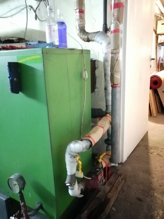

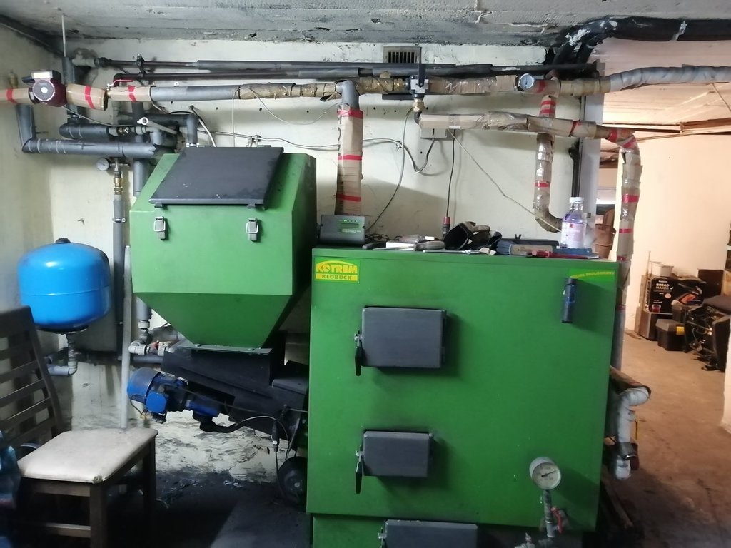

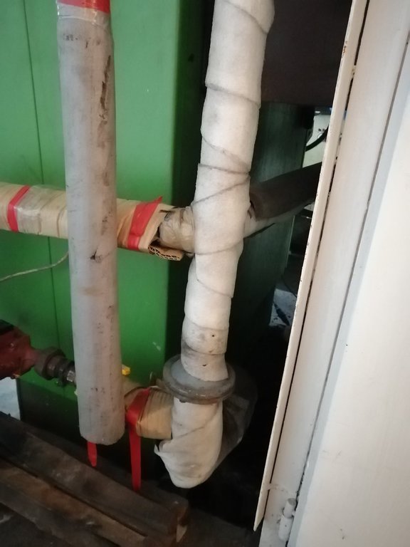

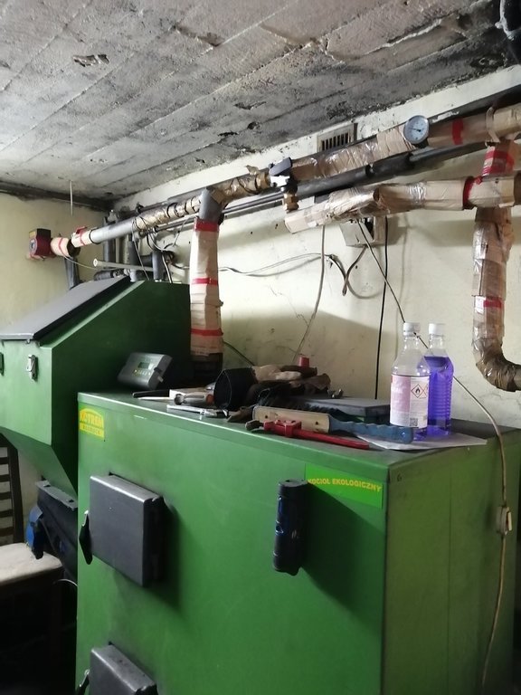

  2. Chodzi o to, że przestała mi dochodzić ciepła woda na poddasze... Łączę to z tym, że zawór różnicowy przestał stukać... Szukam przyczyny Na razie przeczyściłem sitko przed pompą i wszystko śmiga... Chciałam to dawno zrobić, ale nie mogłem odkręcić. Zaparłem się i poszło :)
  3. Chodzi o to, że przestała mi dochodzić ciepła woda na poddasze... Łączę to z tym, że zawór różnicowy przestał stukać... Szukam przyczyny

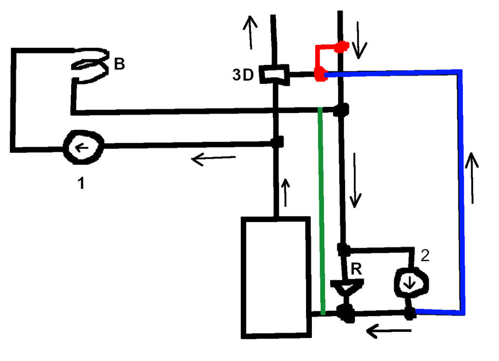

  4. Ale jakby poszukać najprostszego rozwiązania... Czy ma sens wrócić z niebieskiej do czerwonej linii? Czy może zielona byłaby lepszą opcją i czy coś to w ogóle da?
  5. Ale to naczynie na zdjęciu to od solarów jest. Od c.o. mam na strychu.
  6. Zawór ma służyć do regulacji temperatury. A może wystarczyłoby wrócić do poprzedniego schematu, czyli czerwona linia zamiast niebieskiej? I nie mam zaworów termostatycznych na grzejnikach.
  7. Z góry dziękuję za pomoc. Już mam dość główkowania samemu... nie na wszystkim musi się człowiek znać przecież... W załączniku moja instalacja w dużym skrócie. Oczywiście B to boiler, R to zawór różnicowy, 3D zawór trójdrożny, 1 i 2 to pompki. Kupiłem dom w tym roku i to moja pierwsza cała zima... zawór trójdrożny był skamieniały i nie dało się go ruszyć... więc wezwałem hydraulika przed zimą żeby go uruchomił. Stwierdził, że skamieniał, bo nikt go nie ruszał, a nikt go nie ruszał, bo pewnie nic nie dawał, bo był źle podłaczony (kolor czerwony)... więc uruchomił zawór, ale też przepiął go według niebieskiej linii. Stwierdził, że powinien być za pompą... tylko jak pewnie zauważyliście teraz woda z powrotu z boilera miesza się z powrotem z grzejników i wraca na zawór... Druga rzecz to od pewnego czasu nie stuka mi już zawór róznicowy i kaloryfery są niedogrzane... mam wysoki dom, trzebaliczyć ok 8m wysokości wody. Zastanawiam się gdzie leży problem. Jak odkręcam śrubkę na pompie 1 to woda sika pod ciśneiniem, a jak odkręcę na 2 to ledwo kapie... mam wrażenie, jakby tam nie było ciśnienia odpowiedniego żeby zawór się przełączył... Jaki według was może być problem? Linia zielona to mój pomysł na przepięcie powrotu z boilera... czy to by wyeliminowało problem?
