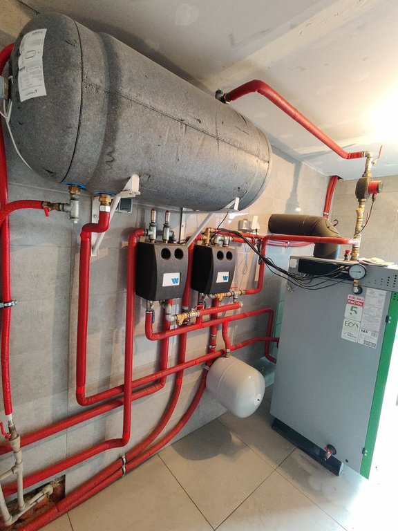

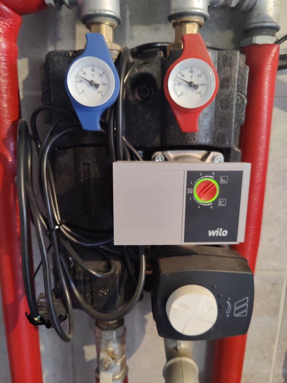

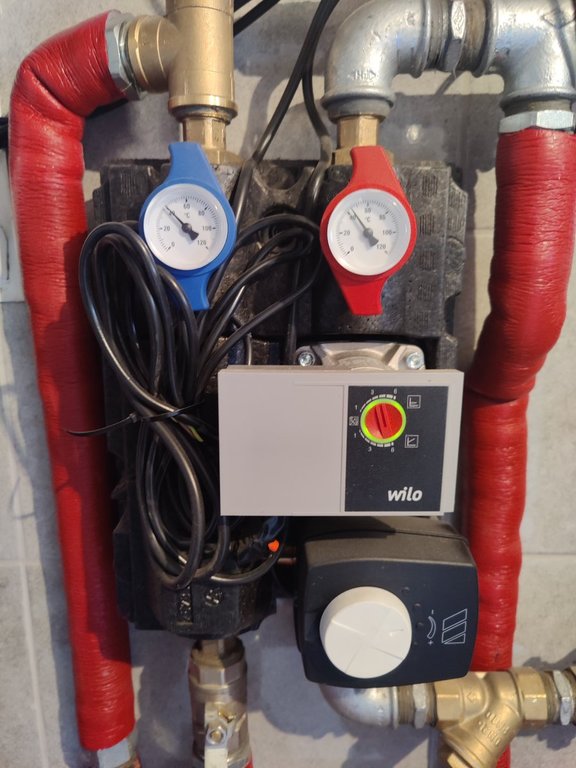

Czyli kolego do grup pompowych muszę dołożyć sprzęgło i do tego kolejną pompę na powrót, tak? -
Sas SAS Efekt 23KW st-555 USTAWIENIA
bialyvip odpowiedział(a) na Mario6421 temat w Kotły z podajnikiem

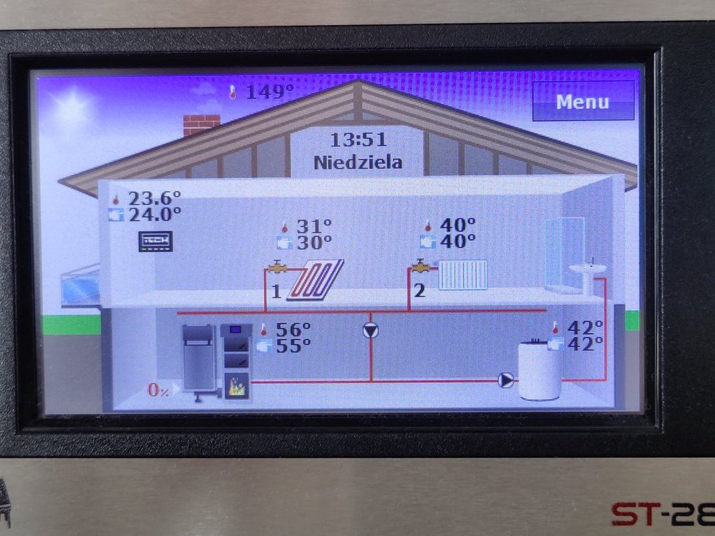

Proszę zdjęcie instalacji. 24 stopnie jest ustawione ale wyłączyłem sterowanie pompą CO bo jak była ta funkcjka wlączona to temperatura na piecu spadała nawet do 37 stopni. -

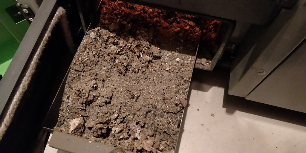

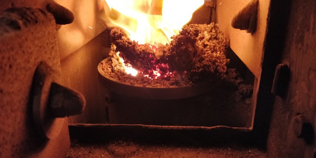

Na ustawieniach kolegi pawtom1971 po 15 godzinach piec spalił około 20 kg groszku i na palniku pełno spieków, w załączniku wysyłam zdjęcia. Co zmienić? -

Dom 160m2 bez garażu itp. Budowa lata 90. Otynkowany bez ocieplenia, jeden pustak pianowiec. Wcześniej mailem miał to spalał około 800kg miesięcznie. Kaloryfery zmieniłem na panelowe, okna nowe plastikowe. Cała instalacja na PEX/alu/PEX przy piecu stał zaciskana. Piętro + parter z czego parter całe podłogówka + kaloryfery, piętro tylko kaloryfery + podłogówka w łazience. Temperatura zadana na piecu 55°C, kaloryfery 45°C i podłogówka 30°C ( podłogówka i kaloryfery na grupach pompowych z siłownikami). -

Spalanie powyżej 30 nawet do 40 kg na dobę i niedopalony ekogroszek, w popielniku żużel -
