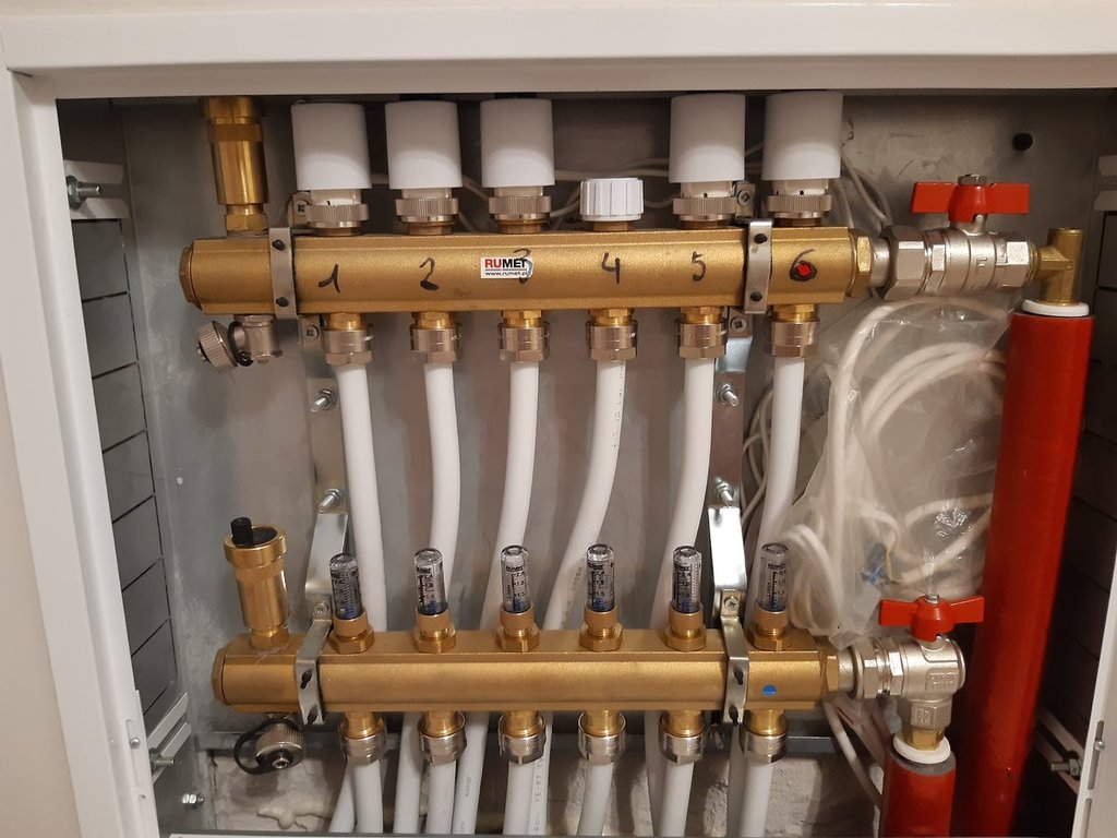

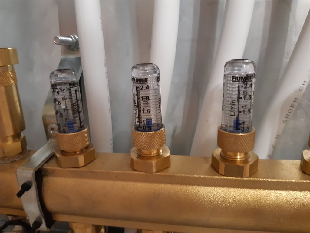

  1. Witam, Mam problem z ogrzewaniem podłogowym. W 3 pokojach na piętrze słabiej mi grzeje podłogówka. Za poradą wujka youtuba chciałem zwiększyć przepływ wody rotametrem. Kręciłem, kręciłem i nie reagował (wskaznik się nie podnosił) aż go w końcu wykręciłem i miałem małą powódź. Po wkręceniu zauważyłem że poziom wody jest w nim niższy jak w pozostałych. Stąd moje pytanie dlaczego tak jest i co nabroiłem? Jak mam to wyregulować żebym miał wszędzie jednakową temperaturę?
