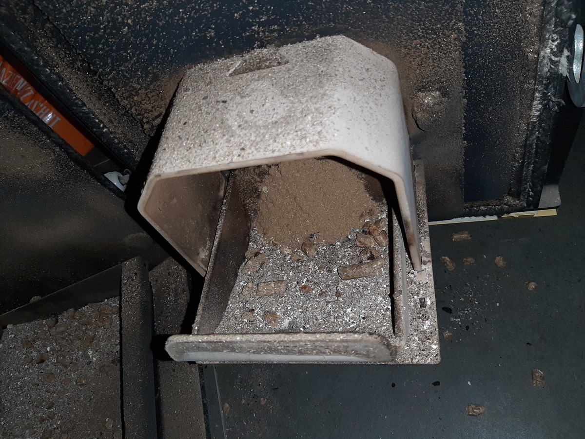

  1. Panowie zmniejszyłem na 2sekundy podawania na 30 sekund i nadal spiek się robią po paleniu kilkunastu godzin
  2. Od wczoraj mam właśnie takie nadawy ustawione jak napisałeś

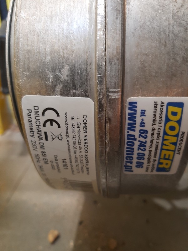

  3. Panowie wentylator mam taki. A zdjęcie poniżej spalanie po jednej nocy

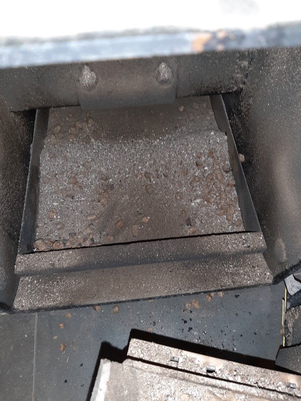

  4. Ustawiłem na 2.5s paliło się całą noc i pół dnia i wygasło alarm nieudane rozpalanie i zrobił się taki duży spiek i pelletu trochę było na tej tacy

  8. Okazało się że podajnik nie był wsunięty do końca wsunąłem rozpaliłem całą noc było wporzadku chodz wydaje mi się że za dużo pelletu spaliło bo przy zerowych temperaturach jakieś 25kg i popołudniu zapchał mi się rura od podajnika duży spiek się zrobił I zablokował podanie pelletu.Pellet słabej jakości czy można coś zrobić zeby takie spieki się nie robiły?
  9. Wydaje mi się że za malo podaję pelletu raz się rozpali do 40 stopni raz wcale.
  10. Ustawiłem tak jak napisałeś i nadal niechce rozpalić wydaje mi się że tak jak by za mało pelletu podaję do palnika.
  11. Niewiem jaki wentylator bo nie mam do niego papierów Podawanie 4 Pauza 20 Nadmuch 70 W rozpalaniu 10min.25sek.45%
