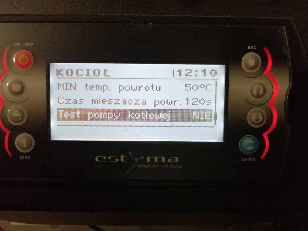

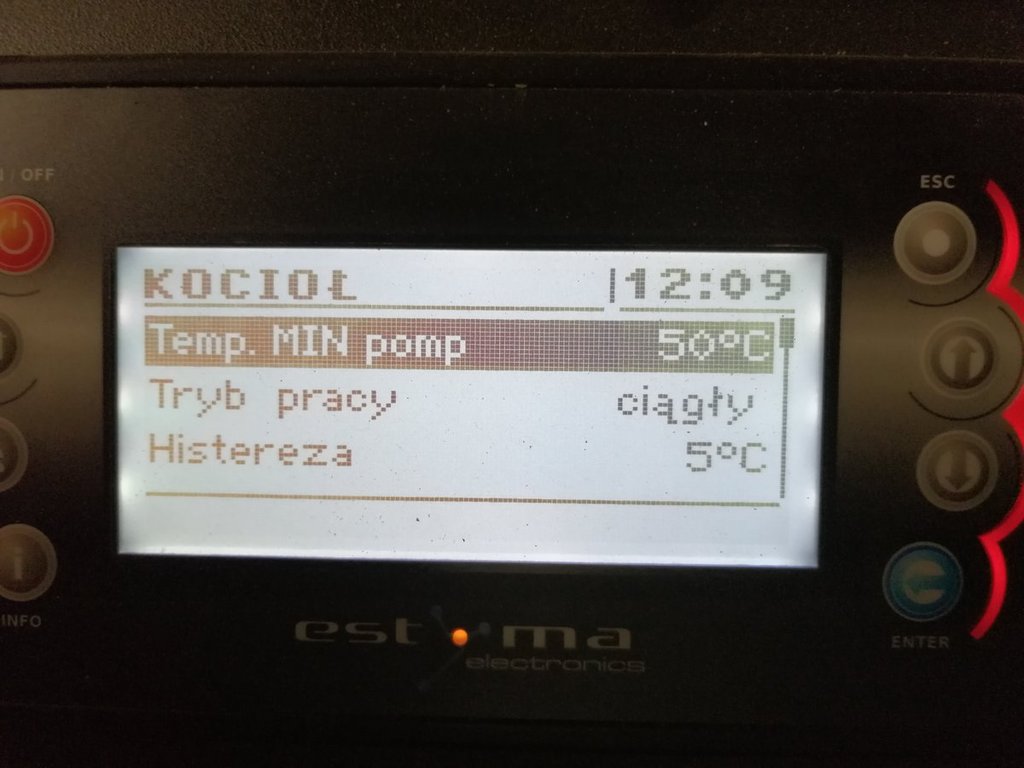

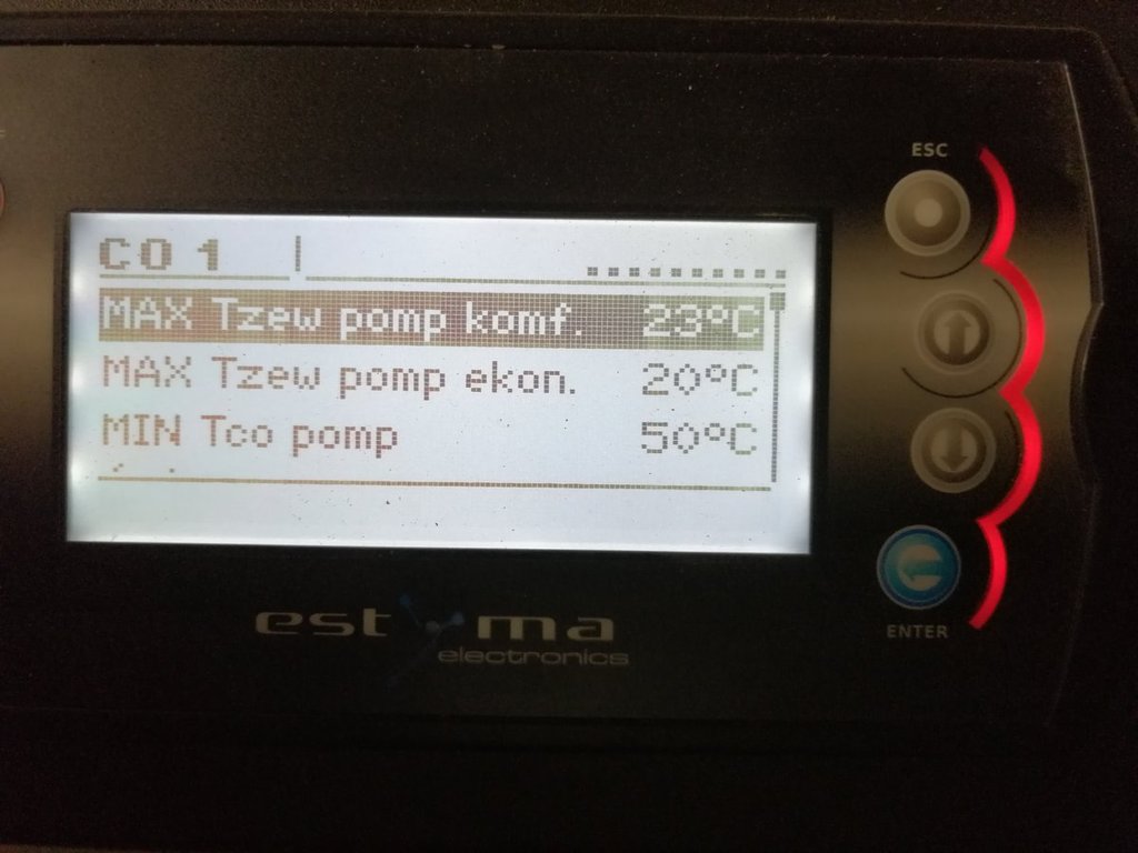

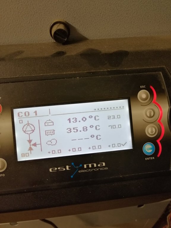

  1. Pokojówkę mam, pompę kotłowa też mam. A pozmieniał bo u innych widział inne ustawienia.
  2. Grzejniki, stała pompa na tak Za kocioł to ja nie mam jak się dostać, na ciasno zrobili Dodam jeszcze, że tryb pracy zmieniłem na auto.
  3. Tak wyłączyłem, zobaczymy jak teraz będzie
  4. Nie wyłączyłem. Powiedz mi w jaki sposób mam to zrobić, zmienić temp na wyższą/niższą? Dobra już rozumiem. Nie wiedziałem bo przy tym akurat nic nie jest napisane w instrukcji.

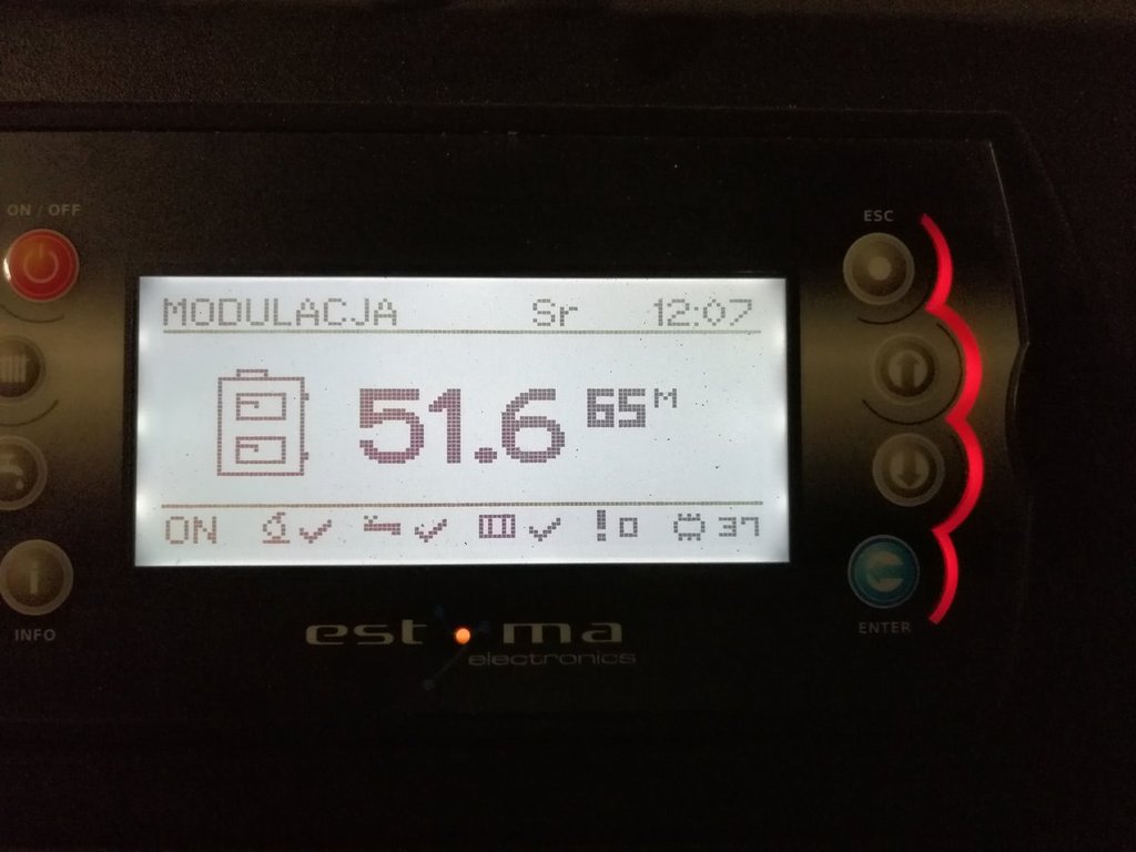

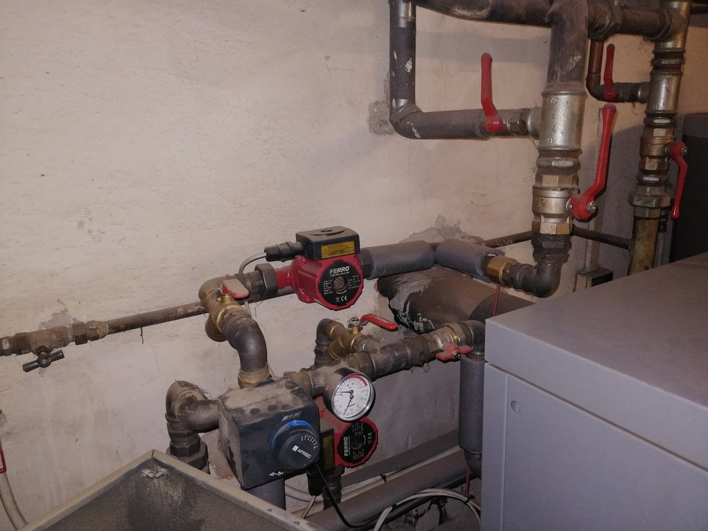

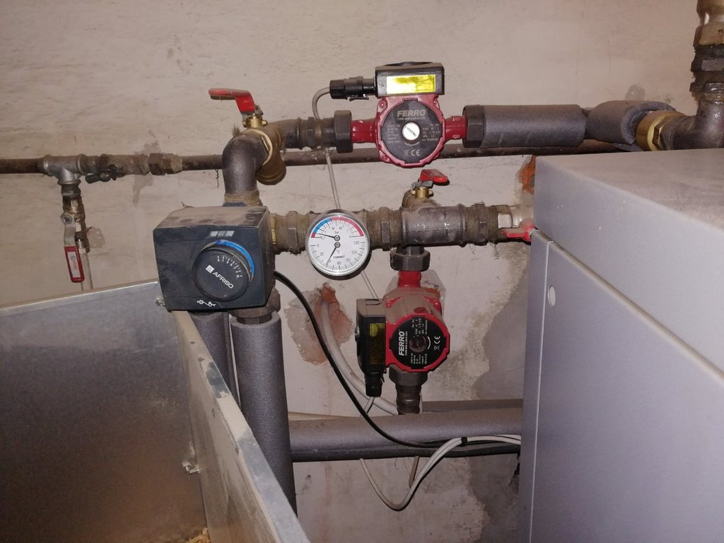

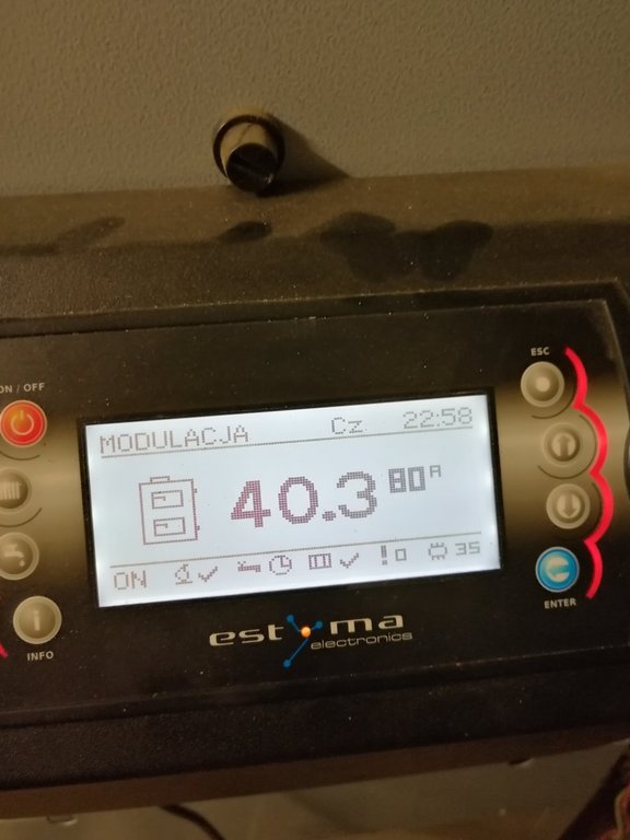

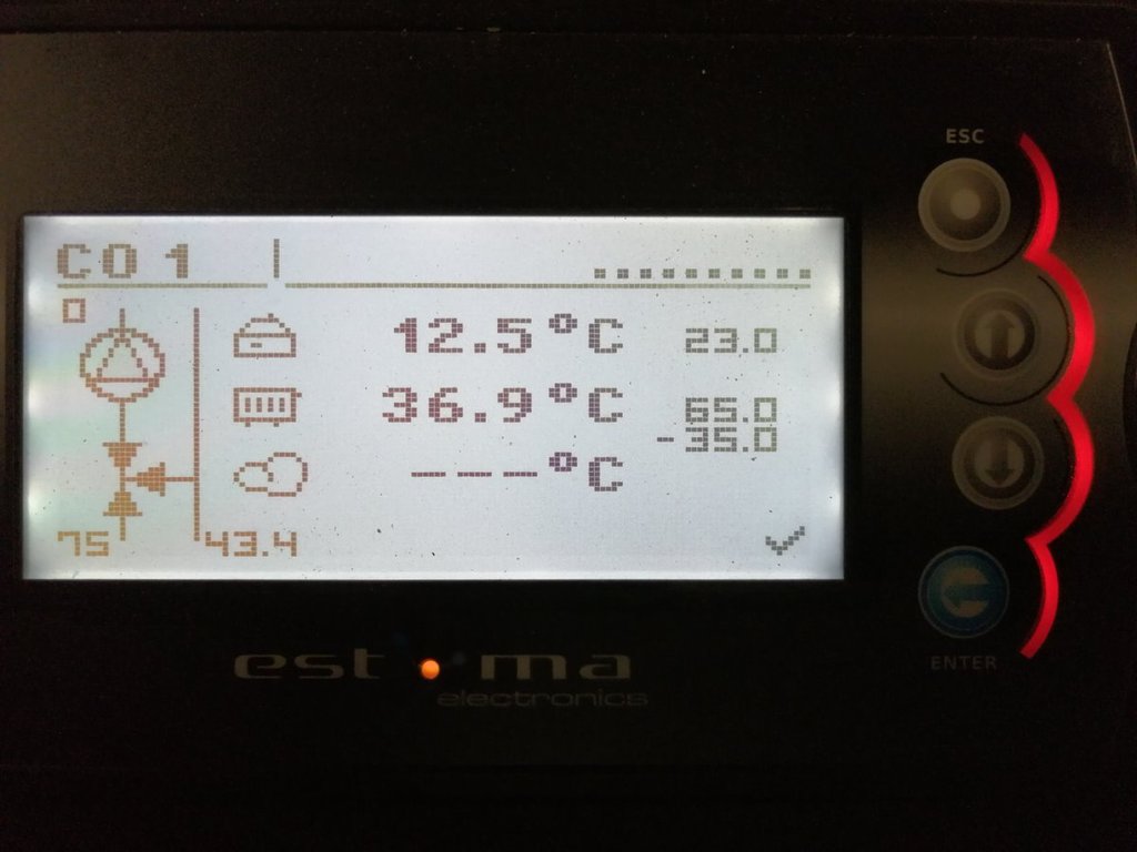

  5. Bo u mnie sprawa teraz wyglada następująco. Kaloryfery się nagrzeją i po chwili stygna i tak w kółko. Wydaje mi. Się, że wcześniej stała pompa była na nie. Dam zdjęcia instalacji jak wrócę z pracy, czyli po 22
  6. Mam jeszcze pytanie. Jak pompa stała jest wyłączona to ciepła woda dłużej się utrzymuje na kaloryferach?

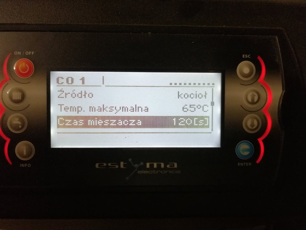

  7. A możesz mi powiedzieć jak jest oznaczona ochrona powrotu?
  8. Witam Panów, mam problem. Był u mnie "serwisant" od pieca i poprzestawiał parametry kotła, teraz mam maksymalnie 19stopni w domu (dom ok. 150m2 nieocieplony). Możecie mi pomóc ustawić tak aby grzało do 22stopni? Kocioł to EG-PELLET MINI 15kW, sterownik ESTYMA. Poniżej załączam zdjęcia
