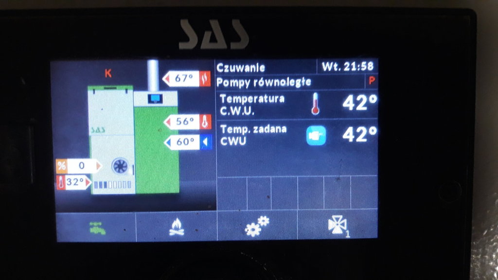

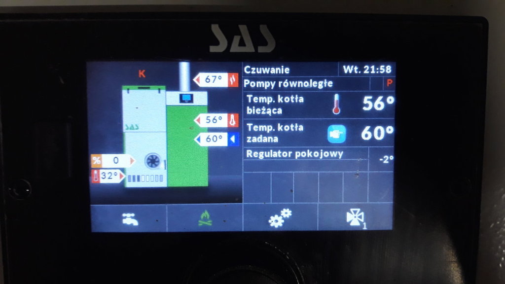

  1. Tylko ja właśnie miałem problem z temperaturą zadaną na kotle. Nie mógł jej osiągnąć przez cały dzień i chodził przez cały dzień. Teraz kocioł w ciągu dnia przechodzi w stan czuwania, wcześniej jak zaczęły się problemy chodził od rana do wieczora.
  2. Tak kocił osiąga już temperatur zadaną, dmuchawa nie chodzi cały czas na 100% i spalanie spadło (przynajmniej w kwestii ostanich 2 dni).

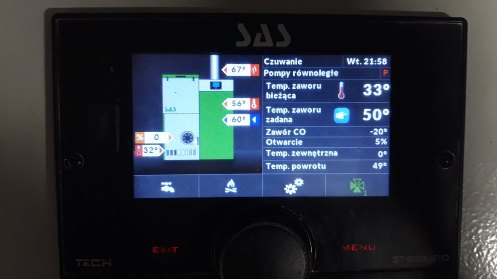

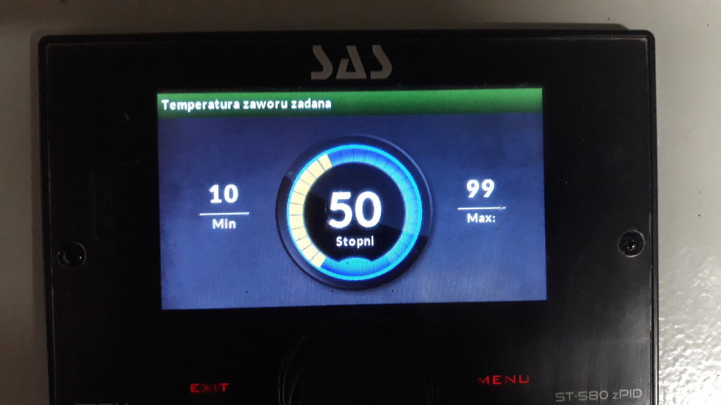

  3. Ogólnie mam ustawione według krzywej grzania ustawili i pokazali mi gdzie i jakie temperatury zmieniać. W tej chwili temperatura powrotu waha się w granicach 46 stopni przy temperaturze kotła ustawionej na 55.
  4. Wielkie dzięki za pomoc sprawa rozwiązana. Przyjechała ekipa która to wszystko montowała. Wszystko ustawiła i wytłumaczyła co i jak.
  5. Ok dzięki za porady zmienię ustawienia. zobaczę co się dzieję i się odezwę.

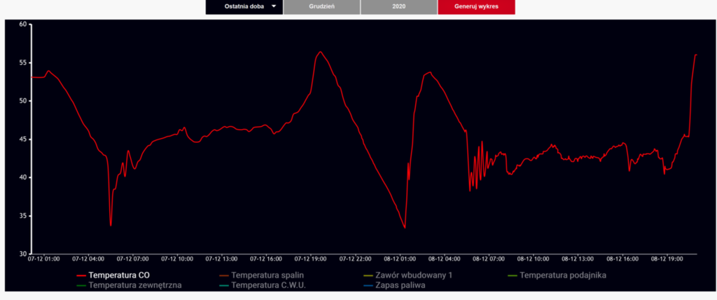

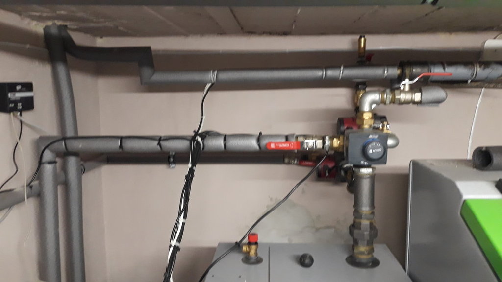

  6. Posiadam moduł internetowy i zobaczyłem wykres temperatury CO z ostatniej doby i oto co zastałem. ciekawe jest to co było przed chwilą bo w ciągu 30 minut temperatura podskoczyła o 10 stopni. Na regulatorze pokojowym ma ustawione dzień(23stopnie)/noc(21stopni). pompka górna CO dolna CWU Temperatura załączenia pomp 35. Tryb pracy pomp - równoległy. Zawór: kontrola temperatury 0:30, Czas otwarcia: 1:20, skok jednostkowy 5%, minimalne otwarcie 5%. Tak jak pisałem wcześniej praca z PID

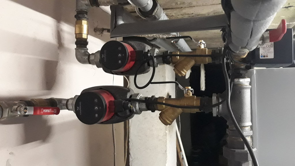

  7. Jakich danych potrzebujecie? (jestem zielony w tym temacie dlatego jeśli można proszę o jakieś dokładniejsze informację czego potrzebujecie)

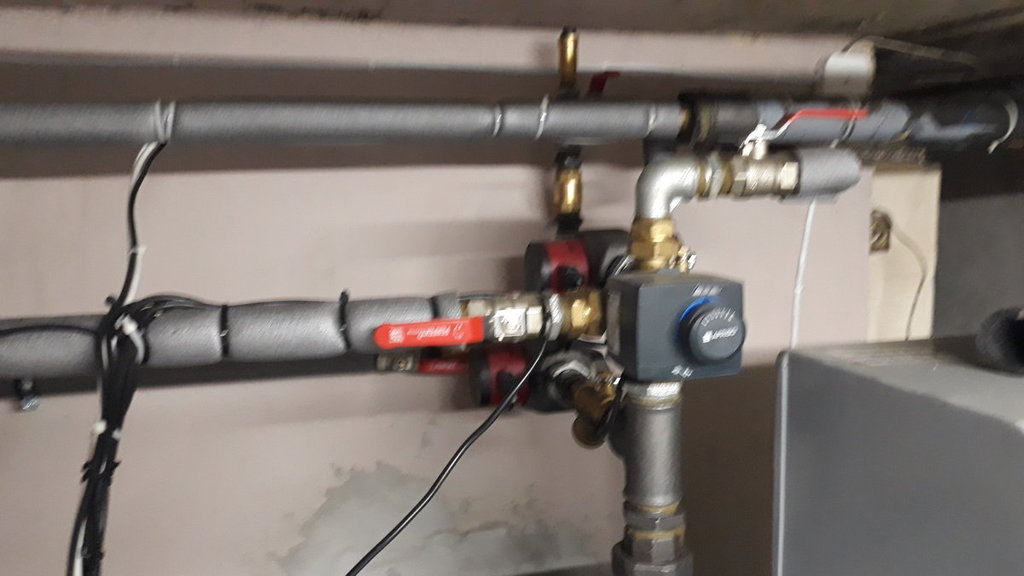

  8. Witam, Nie chciałem zakładać nowego tematu a mam pytanie. od 2 miesięcy posiadam kocioł Bio Spark 23kw. na początku wszystko był ok lecz ostatnio zauważyłem, że piec nie może osiągnąć temperatury zadanej w ciągu dnia kocioł pracuje cały czas i powoli zwiększa temperaturę tak że na wieczór około 19 jest około 48 stopni. Zauważyłem też że wentylator praktycznie cały czas chodzi na 100%. ST-580 Pellet P 1.6.1 Praca z PID Jak może być tego przyczyna?
