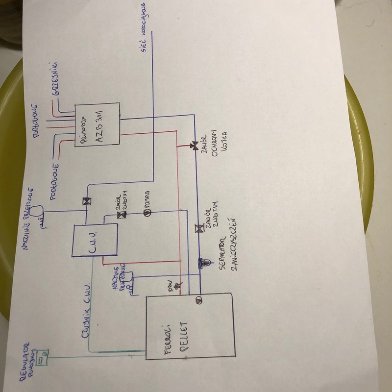

  1. Witam mam pytanie odnośnie schematu kotłowni czy poniższy schemat będzie funkcjonował ,nie zaznaczyłem zaworów odcinających bo wiem ze maja być ,czy jest ktoś kto może mi powiedzieć co dodać czy zmienić ?
