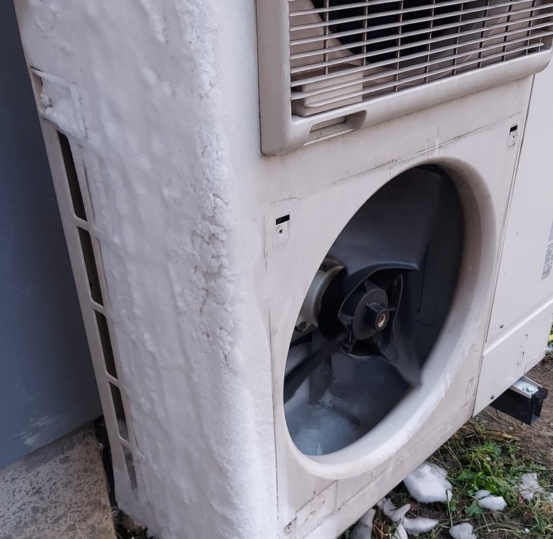

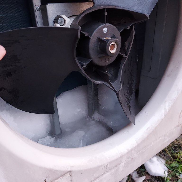

  4. Dzięki Panowie za zainteresowanie Pompa pracuje już 2 lata (na początku listopada skończyła się gwarancja :-( ) Jak dotąd nie było z nią problemów. Czy za blisko elewacji ? Raczej nie, wisi na uchwytach producenta (to też zamierzam zmienić w przyszłym roku i postwić na ,,gruncie'' bo przenosi hałas do budynku jak działa na maxa). Jeśli chodzi o lód w tacy również nie było problemu nigdy jak dobrze działał defrost, zawsze woda była na tyle ciepła aby zdążyła wylecieć poza tackę otworem odpływowym, ale czytałem że właśnie dodatkowym przewodem grzewczym sobie koledzy radzą. Dzisiaj podmieniony został czujnik teoretycznie odpowiedzialny za defrost - zobaczymy czy pomoże. Najgorsze że nikt w mojej okolicy nie posiada komputera diagnostycznego aby sprawdzić to systemie wewnętrznym - bynajmniej nie znam takiego serwisanta, przez co szukanie po omacku, bo nie wyświetla żadnych błędów. Poziom jest zachowany, drożność odpływu jest, grzałki są załączone w pompie. Zezwolenie mają na uruchomienie poniżej -7. Cały problem opisany powyżej wystąpił przy temperaturze na zewnątrz -1; -2 stopnie. Teraz u mnie +8. Zobaczymy. Pozdrawiam

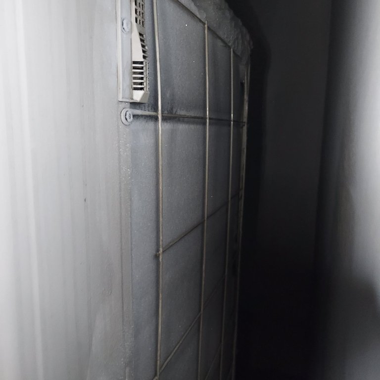

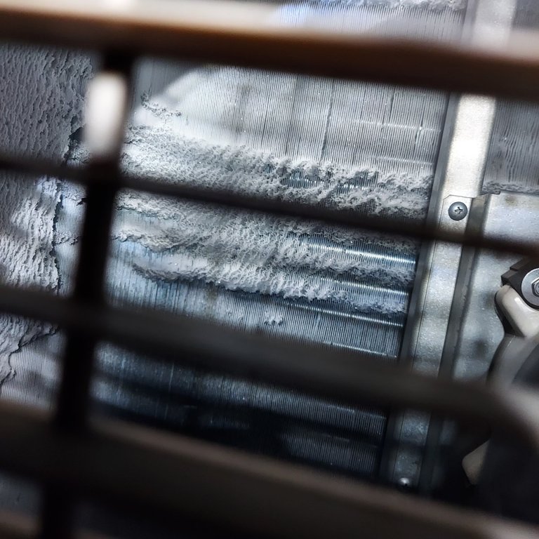

  5. Witam, Panowie mam problem z pompą ciepła Atlantic Excelia Tri 11kW. Mianowicie Pompa nie kończy cyklu defrost. Zatrzymuje się i cykl ten trwa ok 2,5 min. zdąży sią jedynie odszronić od strony wentylatorów 80%, a na zewnątrz wymiennik jest cały zaszroniony. Wcześniej pompa na koniec defrostu uruchamiałą wentylatory aby wyrzucić całą wilgoć, teraz zaczyna od razu cykl grzania domu. Przez to taca szybko zbiera wodę która zamarza i wentylator aż obija się o lód. Majster który mi ją montował stwierdził że wina płyty głównej jednostki zewnętrznej. Podmieniliśmy ją i niestety nie pomogło... Czynnik był spuszczany i ważony - również jest ok. Na panelu jednostki wewnętrznej nie wyświetla żadnych błędów. Na płycie głównej również. Załączam zdjęcia jak jednostka wygląda po defroście. Może spotkaliście się z podobnym problemem, może to wina jakiegoś czujnika ? Będę wdzięczny za porady. Pozdrawiam.
