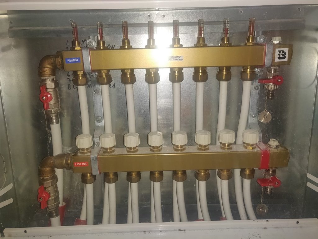

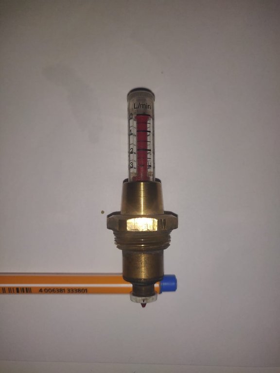

  4. Dzień dobry, Szukam rotametrów do swojej belki. Jestem po czyszczeniu podłogówki chemią (zamawiałem ze względu na zapchane sekcje), okazało się że kilka rotametrów jest uszkodzonych 5 z 8. Zostały wszystkie wymienione, firma zamontowała korki grzejnikowe, bo niestety nie miała nic ze sobą. Zasugerowali wymianę całej belki, ze względu na materiał z którego jest wykonana i zasugerowali belkę mosiężną KAN 8 sekcyjną. Niestety do tej pory nie wycenili mi tego. Pytanie tu na forum ogólnym, czy faktycznie nie bawić się w wymianę rotametrów. Czy jestem w stanie coś dobrać i sam wymienić ? Firmę jeszcze czeka spuszczanie środka z instalacji - może ewentualnie oni już wymienią. Co polecacie jakie rozdzielacze są warte uwagi ? Mój rozdzielacz grubość belki 40,15 mm x 40,15 mm Szerokość 44,5 cm Wysokość 26 cm (wymiar rozstawu belek zewnętrzny bez rotametrów i zaworów grzejnikowych ) 8 sekcji

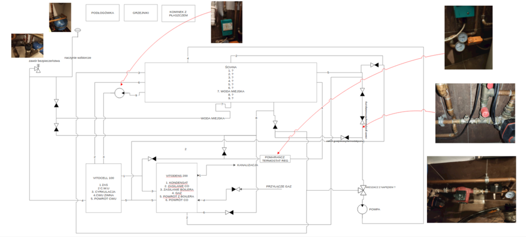

  8. Trudne pytanie, ze względu na instalację którą mam na trójnikach. Wrzuce schemat który wczoraj próbowałem odtworzyć na podstawie przebiegu rurek.

  10. Witajcie, Kupiłem dom z rynku wtórnego, próbuje zrozumieć działanie swojej podłogówki, która niestety nie działa prawidłowo (według mojej subiektywnej oceny) Mam wrażenie że podłogówka słabo grzeje, 3 z 8 sekcji nie grzeją w ogóle. Słabo mam tu na myśli temperaturę na poziomie 20-21 stopni, pozostałe sekcje nie grzeją w ogóle (sprawdzałem kamerą termowizyjną FLIR) Zauważyłem że na kilku rotametrach może nie być przepływu, w momencie gdy pracuje kocioł gazowy i zasila instalację ogrzewania podłogowego a ja spróbuję odciąć dopływ, to część rotametrów reaguje, 5 z nich, pozostałe już nie stoją w miejscu z przepływem 0l/min Zauważyłem że po stronie rozdzielacza, po za zasilaniem i powrotem z pieca gazowego kondensacyjnego nie mam żadnych dodatkowych urządzeń, zero odpowietrzaczy automatycznych, które teoretycznie mogłyby spełnić swoje zadanie. Rotametry wydają się być stałe - czy jest sens ich wymiany na regulowane ? Co można by było ulepszyć żeby było lepiej i wydajniej. Wiem że będę musiał pomyśleć o odpowietrzeniu podłogówki - ale to chyba nie powinien być duży problem, po za urządzeniem do odpowietrzania, na co mam mały pomysł (pompa wody przetaczająca 1500l/h zatopiona w wiadrze z wodą, odcięta sekcja z pieca, i każda z pętli z osobna) możliwe że jest problem związane ze szlamem w instalacji, ale się okazę po przepłukaniu instalacji. Zdjęcie regulatora poniżej.
