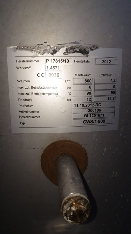

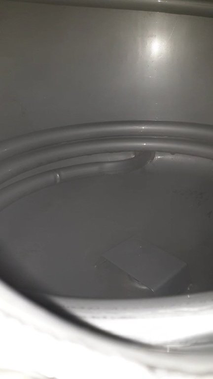

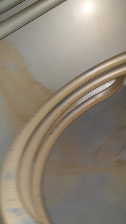

  1. Trochę odświeżę temat. Mam okazję kupić bufor od znajomego handlującego takim towarem. Mogę kupić bufor 800l z nierdzewki 1.4571 (316 Ti) z wężownicą. Wężownica oczywiście z nierdzewki przy ściankach zewn. 3 kręgi na dole, pionowa rurka i 10-11 kręgów wyżej. Fi ok 3cm ale to jeszcze sprawdzę. Przy mnie był otwierany i był minimalny nalot rdzy przy samym dnie. Wyżej jak nowy. Po lekkim przemyciu nie było śladu rdzy. Firmy nie znam ale wnioskując po tabliczce znamionowej to jest moim zdaniem dobrze. Przesyłam zdjęcia, dajcie znać co myślicie. Cena 2800zł W sobotę przywiezie bojler viessmann 350l w nierdzewce, 2 wężownice. Jakiś nowszy z panelem? Cena 4000zł
