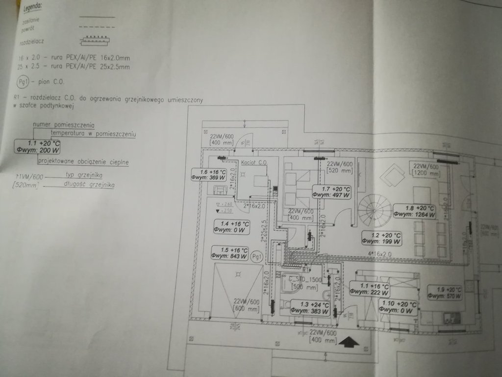

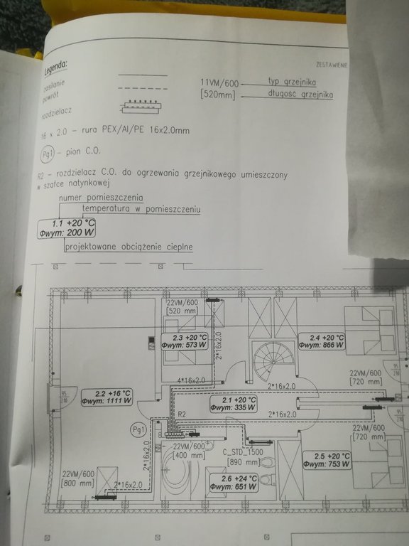

  2. Witam mam pytanko odnośnie zostawienia podłączy do pieca tzn narazie nie mamy konkretnej oferty napewno będzie zasypowy. I tu pytanie jakie ruru zostawić. Jak pociągnąć najlepiej pion na parter?
