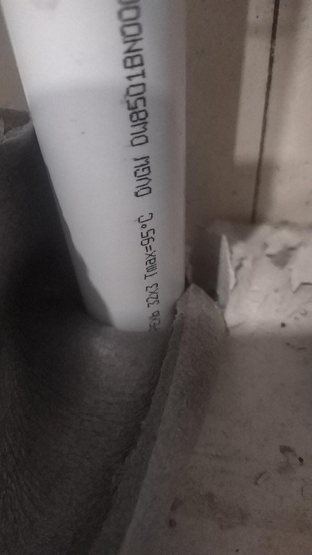

Nie widzę opcji edycji powyższej mojej odp. więc napiszę tutaj: Rura ta cieńsza, do rozdzielacz z 5 sekcjami to 26x3. Takie same idą do dwóch u góry. -
Grzewcza instalacja podłogowa Problem z wydajnością CO - Podłogowe
marshal91 odpowiedział(a) na marshal91 temat w Instalacje CO i CWU

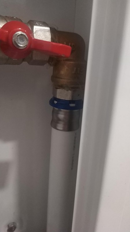

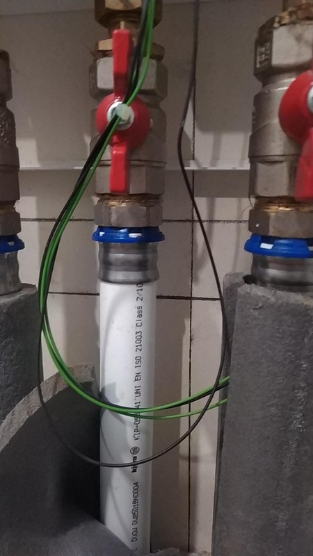

@gmaj22Serdecznie Panu dziękuje za odpowiedź. Tzn. -> Mamy szukać kolejnego hydraulika? 😞 Sprawdziłem rurę pex. 32x3 idzię od Womixa. Do rozdzielacza z 10 sekcjami wchodzi własnie taka. (zdjęcie 7) Do rozdzielacza z 5 sekcjami trochę węższa. (zdjęcia 8). Aż tak dużo tych wąskich gardeł? Da się to w jakiś praktyczny sposób rozwiązać? -

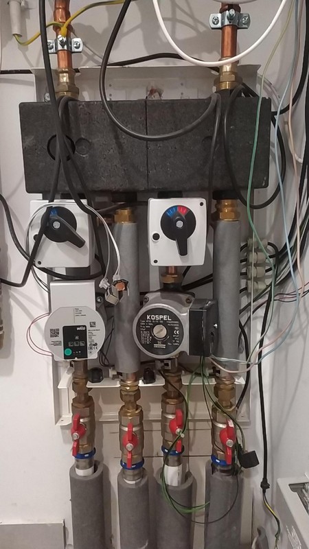

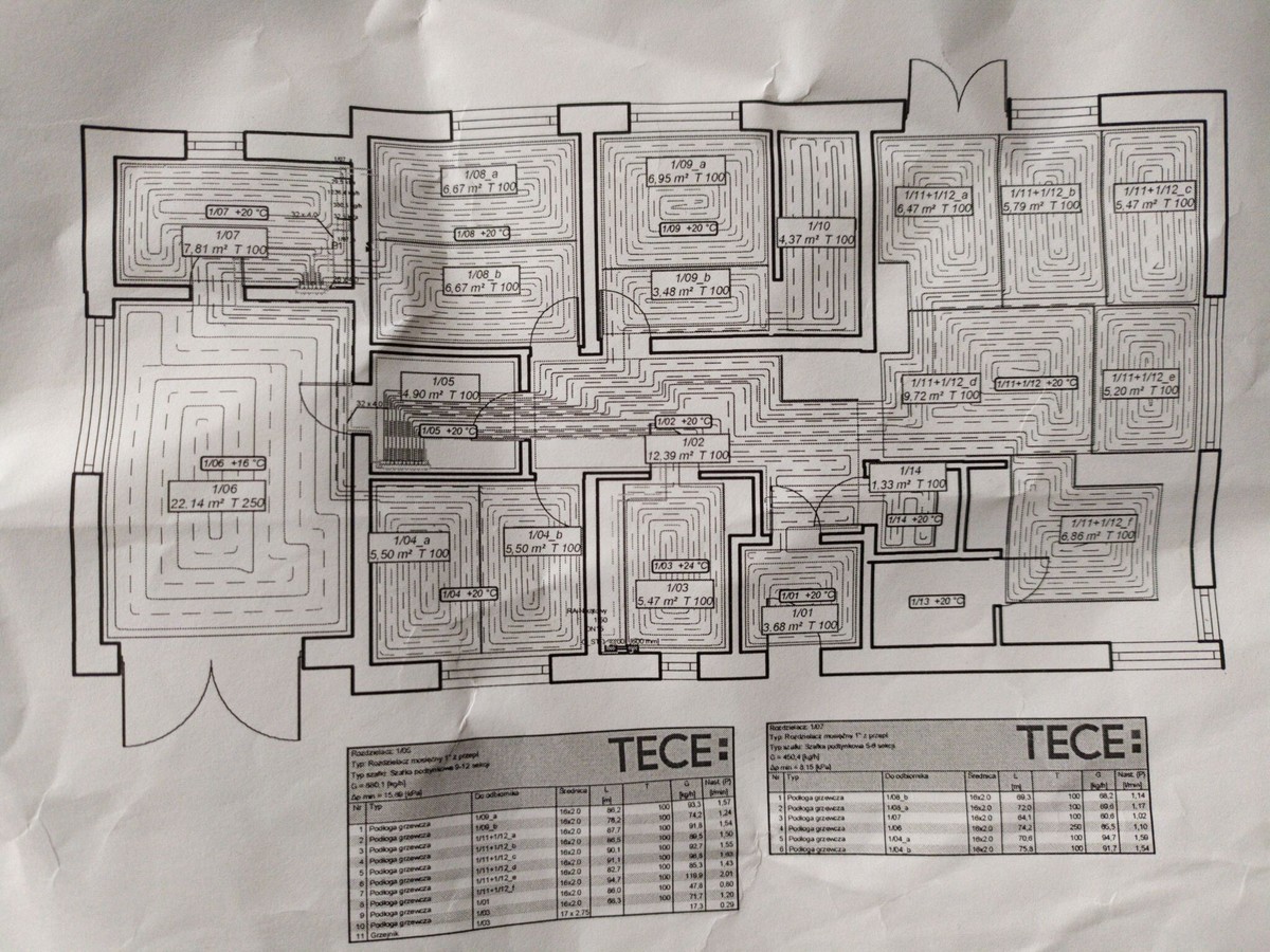

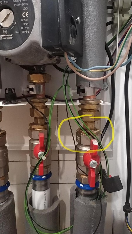

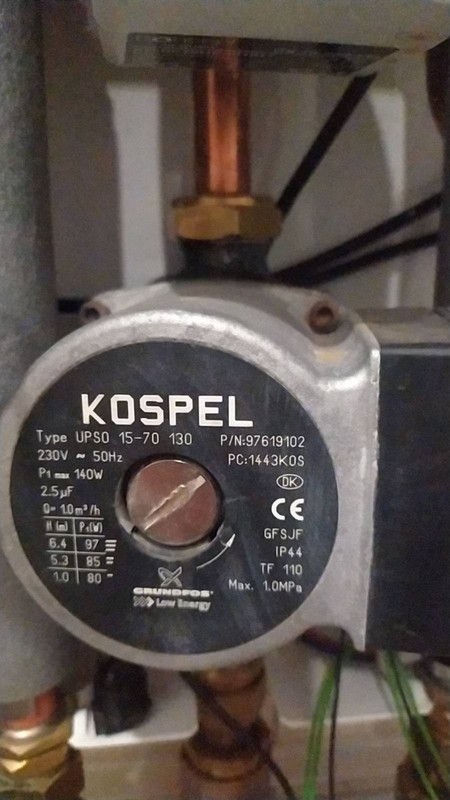

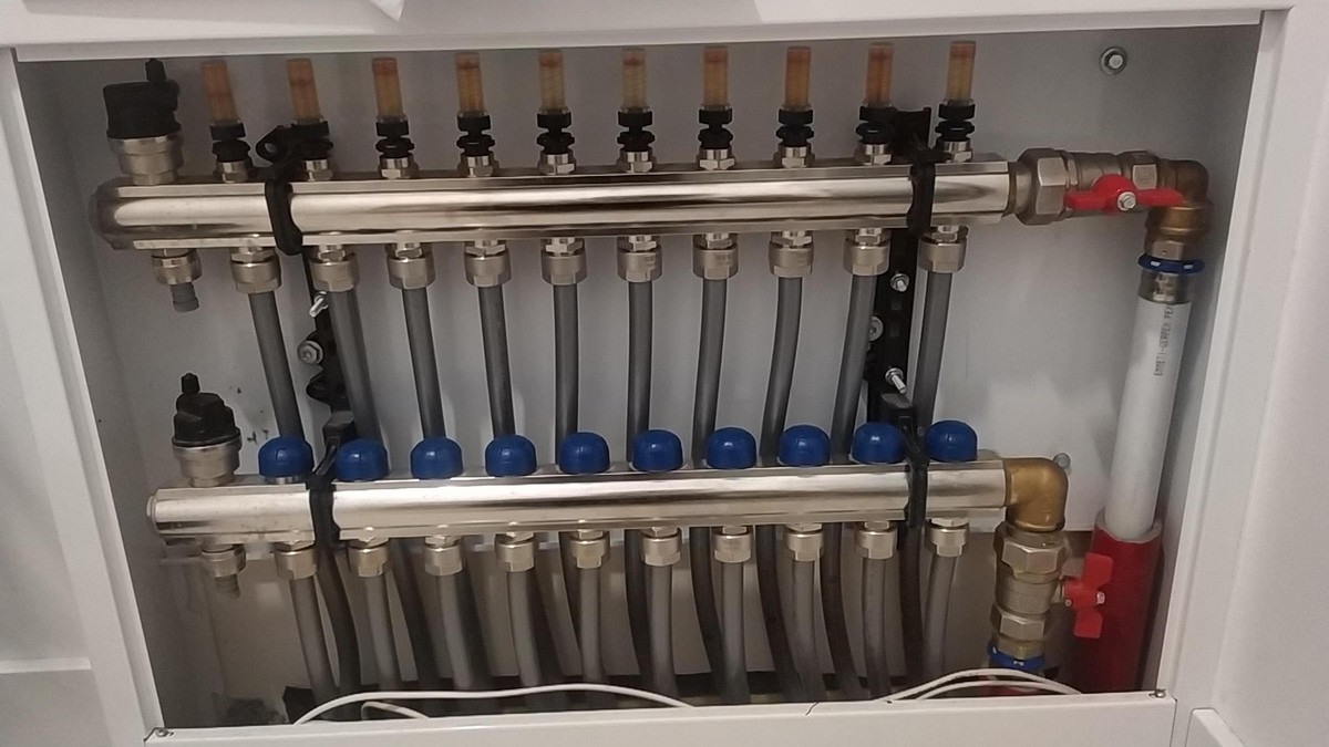

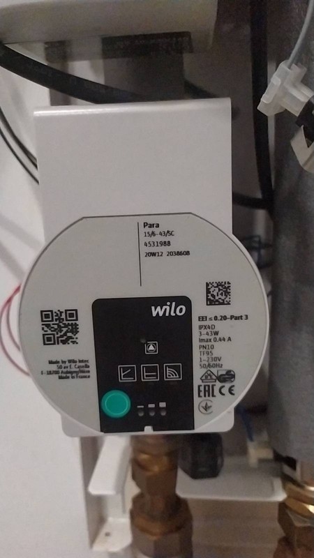

marshal91 opublikował(a) temat w Instalacje CO i CWU
Witam serdecznie. Problem dość powszechny ale dwóch hydraulików nie potrafiło sobie poradzić z problem* w tym jeden wykonawca. Ogrzewanie w pełni podłogowe. 100%. Dom piętrowy: 1. Na parterze dwa rozdzielacze A) Jeden z 5 sekcjami B) Drugi z 10 sekcjami - jak na zdjęciu nr. 1 2. Na piętrze dwa rozdzielacze A) Jeden 5 sekcji B) Drugi 5 sekcji * Z górą nie ma problemu rotametry przepływ w okolicy 1,5-2l i jest fajnie. * Problem jest na dole. Włączając ogrzewanie na dole jeśli wszystkie sekcje są włączone to przepływ maksymalny wynosi 0,5 i to w porywach. Jeśli zamknę rozdzielacz z 5 sekcjami na dole to na tym z 10 sekcjami wzrost będzie rzędu 0,1 czyli w teori i praktyce nic :(. Na zdjęciu 5 widać pompkę z obiegu na górze, taka sama była na dole. Jeden z hydraulikó wymienił to wilo i wstawił KOSPEL jak na zdjęciu nr. 6. Niestety wymiana pompki na mocniejszą nie pomogła. Dalej przepływ, praca jest fatalna (przepływ w okolicy 0.5 i mniej). Czy problem nie będzie z wąskim gardle, które zauważyłem ( zaznaczyłem na zdjęciu nr. 3 )? Czy więcej zdjęć potrzeba? Jakieś sugestie? Propozycje? Może zapowietrzona jest instalacja? Dla mnie instalacja chodzi, pracuje głośno, druga sprawa jak podejdzie się do rozdzielacza to słychac bulgotanie, takie syczenie z rotametrów.
