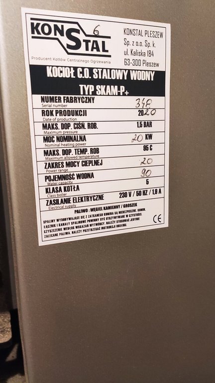

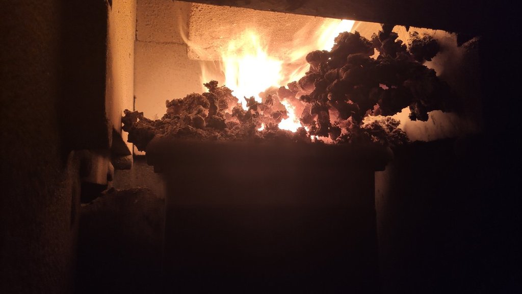

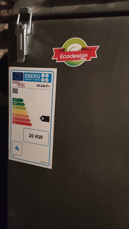

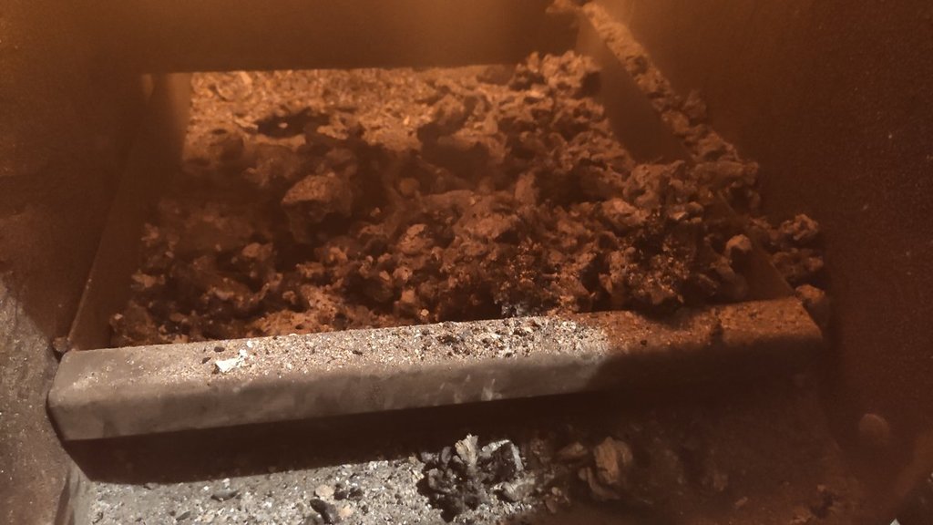

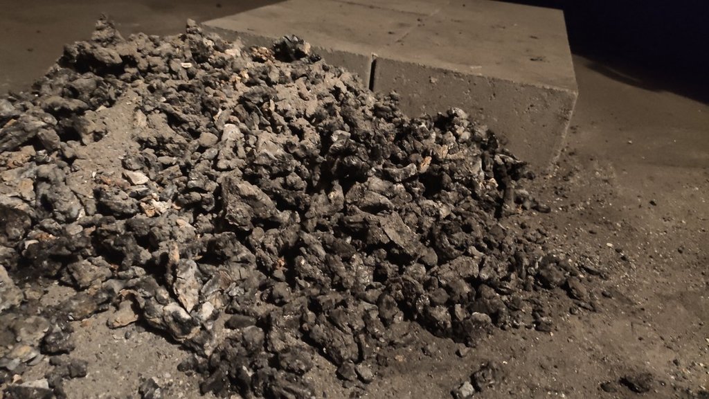

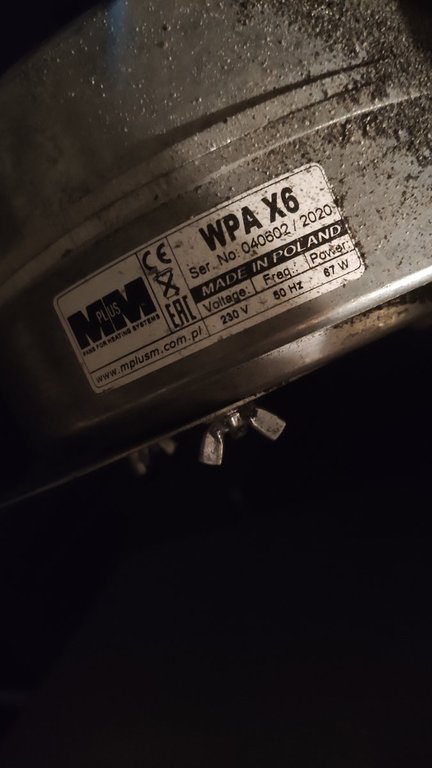

Żółtodziób

  1. Nie otrzymałem tu niestety żadnej sensowej informacji, jedynie przez chwilę byłem zmartwiony niby moim złym węglem. Oczywiście, nie miałem zamiaru wyrzucać 4 ton ekogroszku z piwnicy, więc kombinowałem dalej. Dla potomnych zostawię informację - po zmianie w sterowniku ustawienia menu na "zaawansowane" pojawiają się ustawienia kotła, w których można zmienić typ dmuchawy. Tam powinno być ( przynajmniej w moim przypadku ) zaznaczone WPA 07, a miałem zaznaczone WPA 120. Obecnie reszta moich ustawień wygląda następująco: Czas podawania: 8s Czas przerwy podawania: 37.5s Moc dmuchawy: 35% Klapka na wentylatorze: otwarta na max Nadal jest odrobinę ekogroszku w popielniku, ale to już tylko formalność, 90% błędnej pracy kotła wynikało z ustawionego błędnego typu dmuchawy w sterowniku, co opisałem wyżej.
