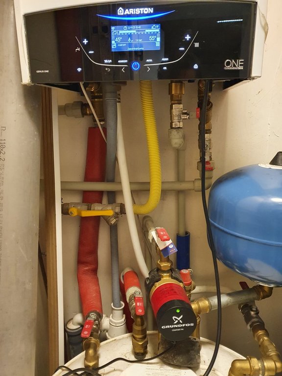

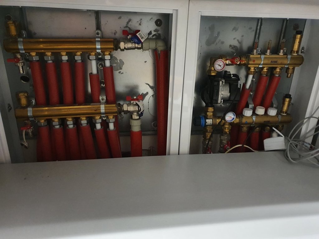

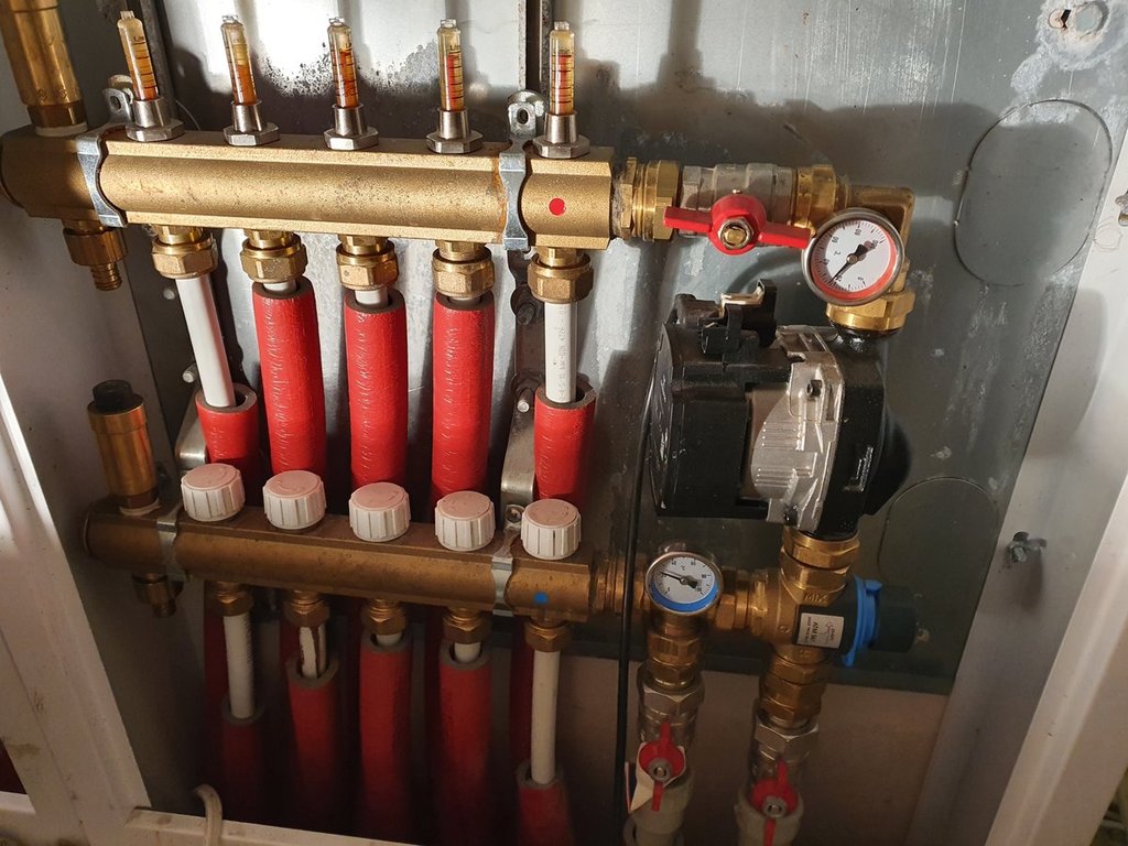

  1. Witam, chciałbym prosić was o pomoc w następującym zagadnieniu, niestety prośba o wykonanie przez Hydraulików kończy się brakiem czasu albo nie odbieraniem telefonów. Mój problem polega na tym że jak zostanie uzyskana zadana temperatura na parterze (ogrzewanie podłogowe) to na górze oczywiście grzejniki oraz ogrzewanie podłogowe przestają grzać . Dodatkowo sterowanie ręczne zaworem mieszającym na parterze (ogrzewanie podłogowe) jest bardzo uciążliwe. Jeden z hydraulików (który niestety juz sie nie odzywa ) zaproponował dodanie 1 Termostatu (Euroster lub Salus) na piętrze oraz przekaźniki w kotłowni które by sterowały pompami na ogrzewaniu podłogowym. Dodatkowy sterownik/termostat na piętrze byłby ulokowany na korytarzu. Bardzo bym was prosił o pomoc w doborze odpowiedniego rozwiązania. Sprawa wygląda następująco, zakupiłem dom 2 lata temu z instalacja Ariston Genius one: Kotłownia:(Załącznik) Parter : Sterownik Ariston Cube S Ogrzewanie podłogowe ok 60 m2 1 rozdzielnia z 4 strefami z zaworem mieszającym manualnym oraz pompą()załącznik Doprowadzony kabel skrętka Piętro: Brak sterownika (możliwość podłączenia na korytarzu, wyprowadzona skrętka) Ogrzewanie podłogowe 1 pomieszczenie (łazienka) - Rozdzielnia z 3 strefami (wykorzystywane tylko 2 w łazience, pozostała 1 wyłączona (pralnia)) W rozdzielni pompa oraz doprowadzony kabel skrętka 5 pomieszczeń z grzejnikami termostaty na grzejnikach Rozdzielnia załącznik Kotłownia Rodzielnia Parter (podlogówka) Piętro Grzejniki, podlogóka
