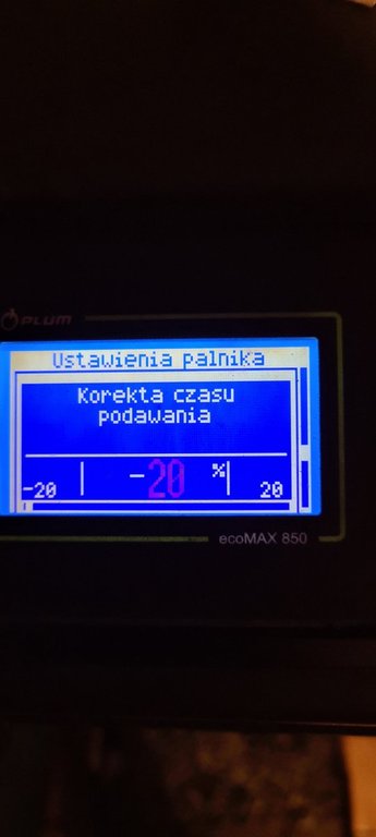

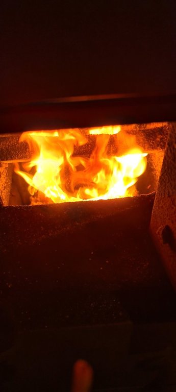

  1. Mam kocioł 25kW. Zauważyłem iż moc kotła zmienia się w zależności od korekty podawania, jak mam na 0 to moc palnika 22.5kW, w tej chwili mam -4 moc 21kW Mam Sterownik pokojowy który steruje temperaturą mieszacza Na Sterowniku mam ustawioną temperaturę dzienną na 23,6 nocną 21 Na kotle temperatura ustawiona na 64 stopnie Aby uzyskać temperaturę w pokoju 23.6 muszę puścić na mieszaczu min. 59 stopnie, taką temperaturę osiągam po dwóch godzinach pracy kotła Po osiągnięciu 23,6 w pokoju temperatura na mieszaczu zmniejsza się do 42 stopni Spalam około 40 kg ekogroszku 26Mj na dobę
  2. Z niedopalonym węglem mam spokój Wina była po stronie wentylatora, nie było odpowiedniej ilości powietrza Teraz jest ok. Teraz walczę z ilością spalanego węgla Dom starszy nieocieplony 180m, stara instalacja, grzejniki żeliwne, kocioł spala około 40 kg. na dobę Temperatura w pokoju gdzie jest sterownik ustawiona na 23,6 stopni

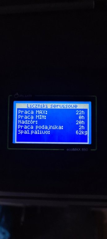

  3. Niestety skasowałem liczniki Na razie mam dane z 1 dnia (od czasu przypuszczam że naprawy) Po kilku dniach napiszę o licznikach

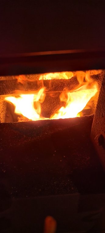

  4. Mieliście rację Rozebrałem powtórnie wentylator i okazało się (prawdopodobnie) iż klapka czasem się zacinała, zatrzymywała się w połowie Mam nadzieję iż to było to. Węgiel jest już dopalony, co prawda nie idealnie ale jest ogromna poprawa Napiszcie jeszcze proszę czy lepiej aby kocioł więcej czasu był w nadzorze czy lepiej aby częściej pracował Dziękuję i Pozdrawiam

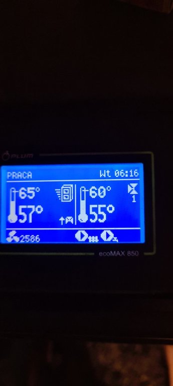

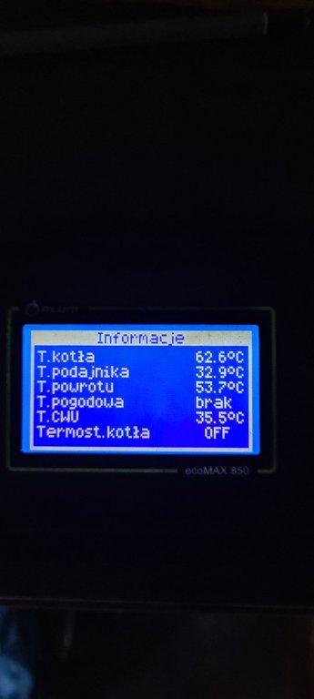

  5. Przecież na zdjęciu widać temperatura zadana 65 Użytkuję kocioł od maja Cały czas ten sam problem Serwisant z Seko powiedział że wina węgla, ale próbowałem na różnych węglach... Teraz przełączyłem na FL, ale przedtem też próbowałem i nic to nie dało Sterownik pokojowy reguluje mieszaczem. Zanim się nie nagrzeje to 60 stopni, po nagrzaniu pomieszczenia temperatura obniża się na mieszaczu do 41 Zawory termostatyczne na grzejnikach są Temperatura powrotu 50 stopni Temperatura załączania pompy 45 stopni Dziękuję wszystkim za odzew

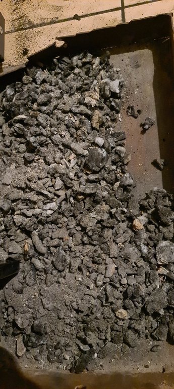

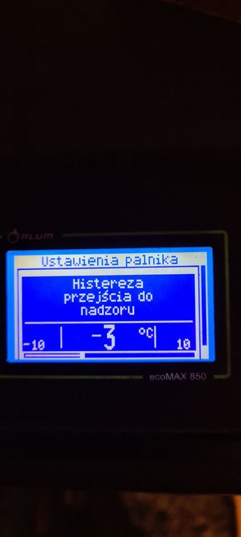

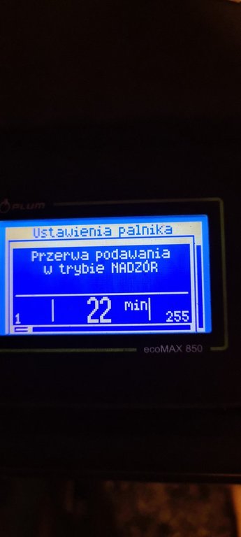

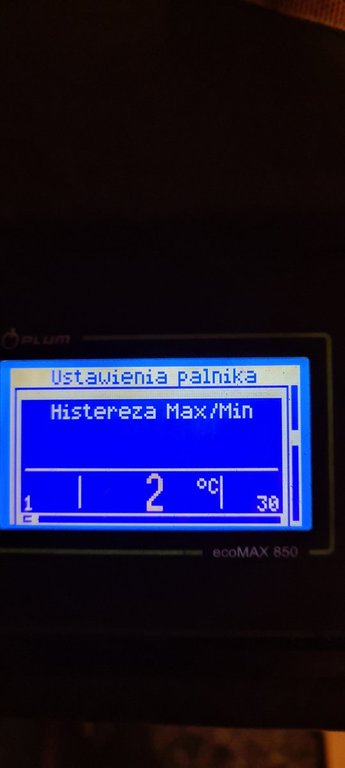

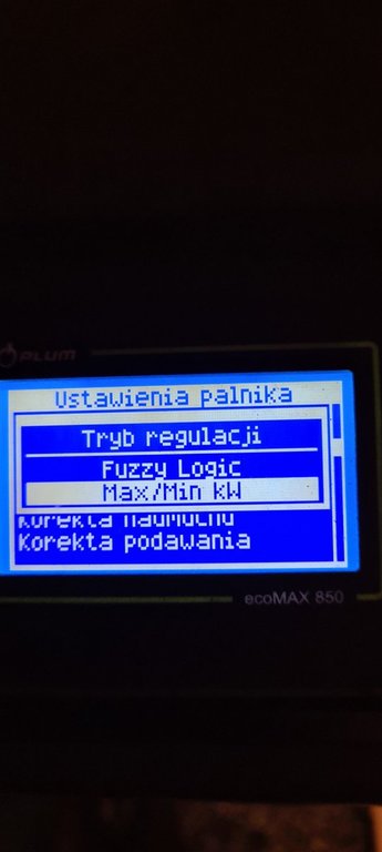

  6. Wentylator już raz odkręcałem, czyściłem kanał Dziś zrobiłem to powtórnie Klapka jakby się zacinała w połowie wyszlifowałem nasmarowałem- zobaczymy... Kanał czysty Pod klapka z palnika troszkę popiołu Zobaczę dzisiaj co będzie.. Histerezą - 3 co daje? Piec wchodzi szybciej do nadzoru Zauważyłem iż niedopalonego węgla jest więcej w trybie praca niż w trtrybie nadzór Tryb FL takie same efekty jak w standardowym

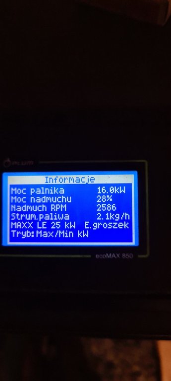

  7. Widok paleniska Niespalony groszek Moje ustawienia Jest ranek jak dom nie osiągnie 23 stopni na mieszaczu mam 60 stopni po osiągnięciu w pokoju 23 stopni, temperatura na mieszaczu obniża się do 42 stopni Nie wiem dlaczego ale moc przy takich ustawieniach mam 16kW (Moc Nie Jest ograniczona 100%) Pomóżcie... Ustawienia resetowałem już kilka razy I... nic

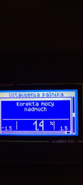

  8. Może źle się wyraziłem Nie spieki a niedopalony węgiel. Z powietrzem też już kombinowałem od - 10 do + max Ciągle to samo Ręce opadają...
  9. Witam Proszę o pomoc Nie mogę ustawić odpowiednio kotła Kocioł Seko Maxx Lee 25 kW Cały czas w popielniku są spieki. Kombinowałem z groszkiem z Chwałowic, Bobrka, jakimiś z OBI... i nic ciągle to samo Ustawienia miałem różne Korekta czasu podawania zjechana do minimum, Korekta nadmuchu zwiększona do 15 POMOCY W popielniku mnóstwo niedopalonego węgla Dom nieocieplony 180m Sterownik pokojowy ustawiony na 23 stopnie Temperatura ustawiona na piecu 65 stopni Temperatura na mieszaczu 42 stopnie (jak osiagnie w pokoju 23, jeżeli nie ma w pokoju 23 stopni to na mieszaczu 55 stopni) Proszę o pomoc....
