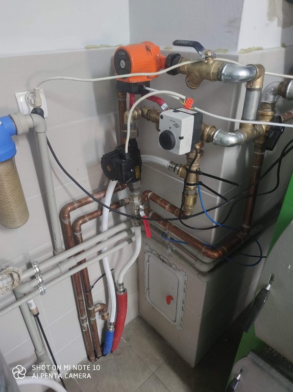

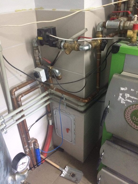

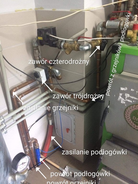

  2. Czy ta pompką ktorą mam dołożyć to ma być zwykła obiegową czy trzeba jeszcze do tego jakieś sprzęgło?
  3. Rurka ma około 25mm odległość około 4.5m U mnie za pompką co idzie rurka na grzejniki i od noga do zawodu trójdrożnego
  4. Czyli jak przerobie tak jak mi narysowałeś to powinno to chodzić? Jestem zielony w temacie. Co mi da ta dodatkową pompka
  5. Tak tym pex Zastanawiam się czy jak bym zawór trójdrożny otworzył na maxa i zamontował sterowniki pokojowy czy to by coś dalo

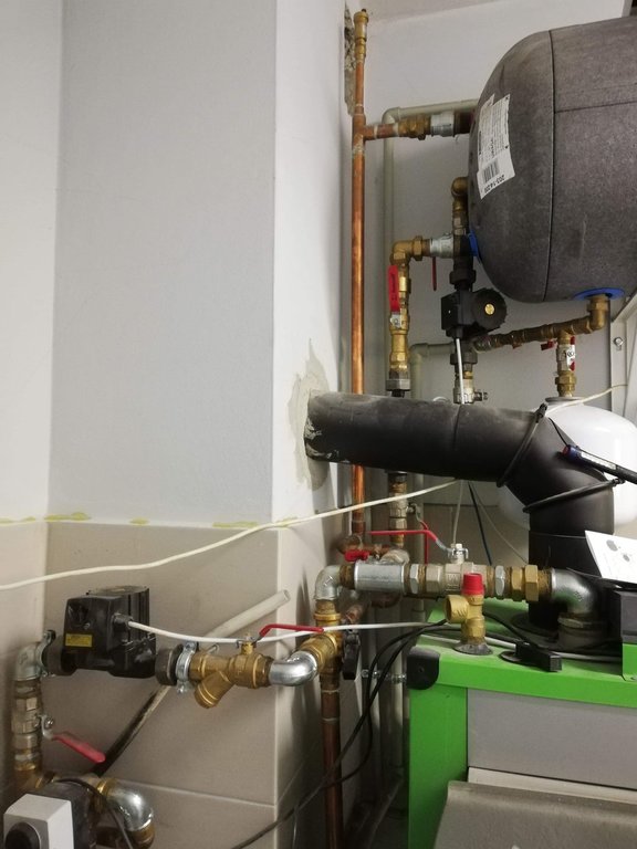

  6. Naczynie przeponowe jest w miejscu co robiłem drugie zdjecie

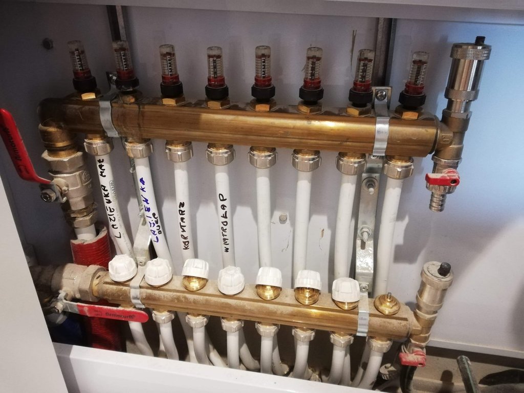

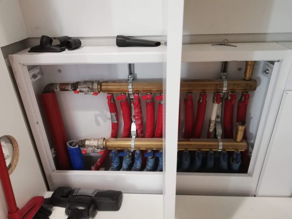

  7. Żeby wymienić to musiał bym kuc łazienkę i korytarz. Te rotometry kiedyś pokazywały każdy inaczej i jak je skręca to się zmieniało a teraz nie pokazuja
  8. Górny rozdziela czy od podłogówki dolny grzejniki
  9. Sterowniki to brager 780. O co chodzi o ten dwu stan
  10. Czyli co mam poprawić. Jak by ktoś miał mi pomoc i opisać co i jak żebym wiedziała jak się dogadać z hydraulikiem
  11. Czyli co jest nie tak.? Żebym wiedział co powiedzieć
  12. Piec 14kw od lokalnego producenta Węgiel bartex gold
  13. Dmuchana ustawiona na 15% jak dałem na 40 to ZDM uchowało ogień po jakimś czasie
