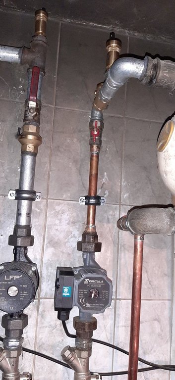

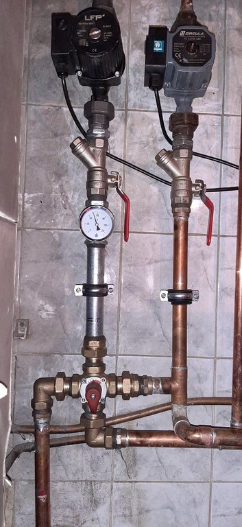

Odpowietrzniki za pompami, zawór 4d bez siłownika. Naczynie myślę że jednak jest wyżej od bojlera o jakieś 2 metry.
Wężownica podwójna, na zasilaniu odpowietrznik automatyczny. Bojler zapowietrza się w sumie od początku, mimo odpowietrzenia sytuacja wraca

Mimo że wczoraj odpowietrzylem układ i wtedy temperatura dość szybko wzrastała to dziś znów było słychać że bojler jest zapowietrzony, szczególnie gdy załącza się pompa cwu wtedy słychać przelewanie w bojlerze Naczynie znajduje się na strychu, ponad metr nad bojlerem -

Też słabo, nawet jak włączę tylko pompę na cwu to ciężko ma dogrzać, mimo że powrót z bojlera gorący Mimo że wczoraj odpowietrzylem układ i wtedy temperatura dość szybko wzrastała to dziś znów było słychać że bojler jest zapowietrzony, szczególnie gdy załącza się pompa cwu wtedy słychać przelewanie w bojlerze -

Zauważyłem że gdy załącza się pompa cwu to zabiera dużo wody pompie c.o ponieważ wtedy spada temperatura zasilania c.o. Układ jest dość blisko i jest mały. Mozliwe że pompa zapowietrza układ? -

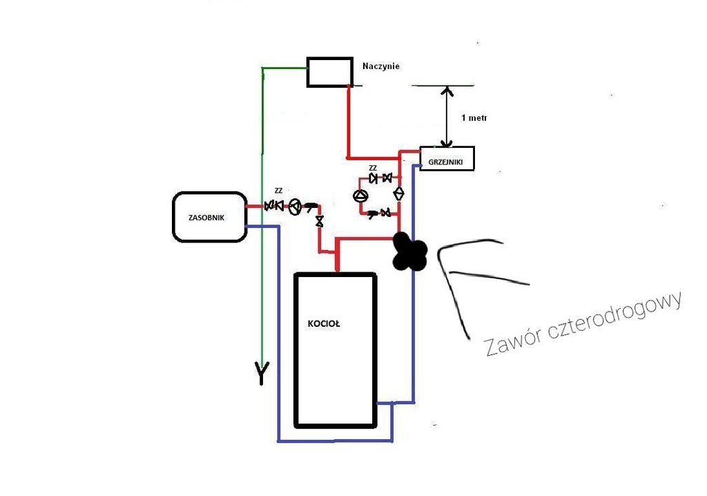

Po lewej jest powrót z c.o który wchodzi do 4d i wraca do kotła po drodze łapiąc powrót z bojlera Zgadza się -

Powrót z zaworu 4d Tak, powrót z 4d później trójnik i do kotła -

Powrót z bojlera jest wpięty za zaworem 4d przed wejściem do kotła -

Bojler poziomy z pojedyncza wężownicą. Czujnik w połowie w bojlerze. Wcześniej cały układ był na jednej pompie i było ok. Bojler ma około 10 lat. -

ArekC opublikował(a) temat w Instalacje CO i CWU
Witam. Zamontowałem piec Tekla draco bio compact 12kw.Uklad na dwóch pompach, osobna na c. O i osobna na cwu.Bojler o pojemności 60 l bardzo wolno się nagrzewa. Mam wrażenie że jest zapowierzony mimo że powrót z bojlera jest gorący. Po odpowietrzeniu jakiś czas jest w miarę lecz za jakiś czas gdy temp wody spadnie ciężko ma dogrzać.
