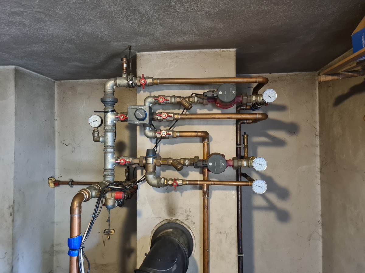

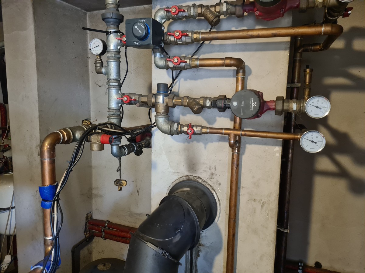

Proszę mi wybaczyć niewiedzę, ale ja pracuje w szpitalu i nie znam się na hydraulice . Wiem tylko że ta pompa na razie jest nie uruchomiona bo czeka na zamontowanie podłogówki.
Nie ma podłogówki, to dom z lat 80 tych są tylko Kaloryfery 11 sztuk i bojler 300 l. Pompa do podłogówki na razie nie jest uruchomiona , to na wypadek zamontowania podłogówki w przyszłości.
Defro delta ecopel 25 kw , 180 m'2 budynek , ocieplony 15 cm styropianem, okna plastikowe dwuszybowe , grzane tylko grzejniki i woda . Zdjęcia zrobię jutro , teraz jestem w pracy . Defro bio slim 25 kw , budynek 270 m'2 , styropian 10 cm, okna plastikowe dwuszybowe . Grzane kaloryfery i bojler . Czasem podłogówka . Brak alarmów , tylko sadza . Zdjęcia zrobię jutro .
Defro delta ecopel nie ogrzewa podłogówki, bo jej nie ma . Grzeje tylko kaloryfery . Nie ma pompy na ochronie powrotu . Temperatura ochrony powrotu jest ustawiona na 48 ° . I gdy jest włączona to kocioł trzyma ciepło i nie przepuszcza na kaloryfery. Bufora brak . Instalator twierdzi że jest wszystko wporzadku podo nie jak serwisant. A tak naprawdę jest wszystko fo d..y. Bardzo proszę żeby ktoś napisał jakie ma ustawienia w kotle defro 25 kw . Tak dla porównania z moimi .

Liban , racja bo gdy miałam pelet z certyfikatem piec był czysty . Teraz też niby czysta sosna ale kolor jakiś inny , najgorzej było gdy paliłam peletem z twardego drzewa . No trudno będę czyścić dalej . Lenas 1 , po ostatniej wizycie już po nich nie zadzwonię, ściemniać każdy potrafi . Kordjano , palniki czyste ( mowa o dwóch defro u mnie i rodziców) temperatura zadana 65 ° , ochrona powrotu wyłączona . Na delta ecopell wyskakuje komunikat zbyt niskiej temperatury powrotu , ale z załączoną ochroną też wyskakuje, a do tego piec zatrzymuje ciepło i nie grzeją grzejniki . Po wyłączeniu ochrony powrotu grzejniki grzeją normalnie .

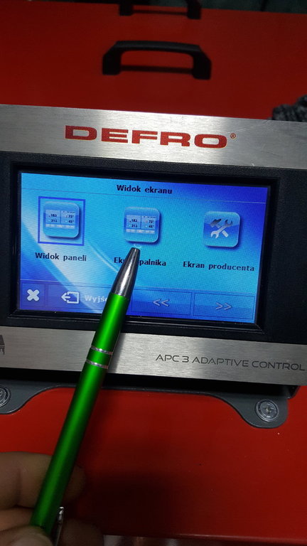

Witam. Czy ktoś pomoże?, bo już nie mam cierpliwości . Kocioł defro bio slim 25 kw po wizycie serwisu palił ładnie przez pół roku , po zmianie peletu zaczął oblepiać się sadzami . Drugi kocioł defro delta ecopel 25 kw to samo . Bawię się ustawieniami całą zimę ,na pid i bez pidu . Reguluje dawki podawanego peletu i powietrza . Czasem myślę że się już udało bo dym biały , a za dwa dni znów czarny dym i sadza . Defro bio slim : podsyp 6 s ,przerwa 17 s , minimalny nadmuch 10 % , maxymalny 26 % . Defro delta ecopel podobne ustawienia. Tylko ze ten zachodzi sadzami od samego uruchomienia. Na nastawach 6 s podawanie, 16 s przerwa , 22 nadmuch max , 8 nadmuch minimalny .

No więc dzisiaj byli panowie z serwisu , nareszcie . I jak się okazało do pieca podłączono nie ten palnik co ma być przy piecu , podłączyli jednogrzałkowy bo taki dostarczono, a powinien być dwugrzałkowy i piec sobie szalał . Panowie z serwisu bardzo mili i znali się na robocie . -
