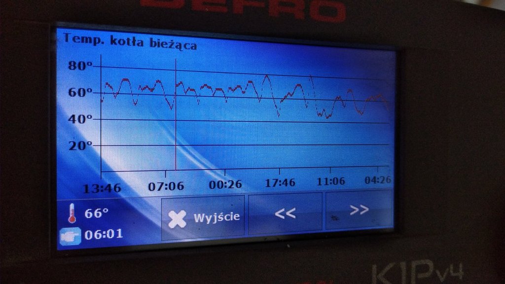

Chodzi o to że dość wolno dobija do zadanej a nawet przechodzi do 67 (ustawiony na 65) a następnie spada do 60 i niżej. Jak cwu ustawiłem na większą histereze to spadał i do 55.. Chciałbym go wyrównać.. -

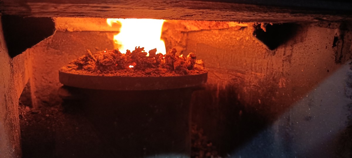

Temperature zadana z 65 zmieniłem na 68 żeby podnieść trochę powrót. Korektę powietrza w nocy miałem na 0. Taki kopczyk jest jak na zdjęciu po około 12 godzinach. Temperature zadana przebija o około 2 stopnie w każdą stronę. Czasem coś się dzieje na zaworze - albo włącza się pompa cwu i spada nizej albo i przebija więcej. Co do zaworu to zmieniłem z powrotem ten skok na 5% i minimalne otwarcie na 10% -

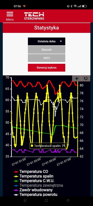

Praca min 1, maks 2 Wentylator min 22, maks 36 Obroty min 80, maks 250 Wyczyściłem czujnik spalin i teraz pokazuje więcej. Wiele więcej bo aż około 130. Zmieniłem teraz ta korektę na 4. -

Zmieniłem moc na 15kw i 90%mocy. Zawór zmieniłem na skok 1% a minimalne otwarcie na 18%, kontrola 50s Musiałem też zmienić czas minimalnej przerwy z 24s na 30s a maksymalnej z 45 na 55s. Kopczyk był ciągle za duży a korektę powietrza mam już na plus 8. Jutro podesle wykres. A gdybym tak cwu zasilał prądem tak jak w lato (100zl około więcej za prąd) a kocioł tylko na grzejniki? Wtedy by kociołek pracował stabilnej prawda? Byłaby jakaś oszczędność większą? Zdjęcie z kopczyka po 3 godzinach palenia. Ps. Ten popiół po dotknięciu się rozpada. -

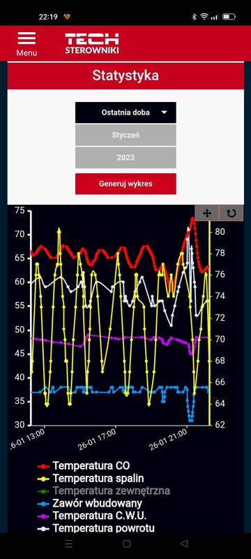

@bercus Co do zaworu to odczyt miałem na 60sek, Skos jednostkowy 3% Czas otwarcia 2min, Min otwarcie na 5% Ochrona jest na 50stopni -

@HarryH @nightwatch prawdopodobnie dodałem wykres w którym zawór się kalibrowal ( mam ustawione tak żeby przy kalibracji się zamykal). Jest to sterownik k1pv4. Dodam nowy wykres na którym się nie kalibruje. Będę się dalej bawić z tym kociołkiem. Dziękuję za wszystkie odpowiedzi. -

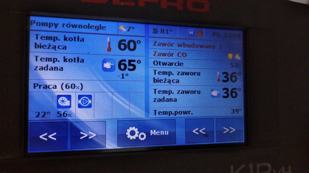

Mam go zdjętego.. ale mam ustawić otwarcie jakieś ? Mam go tak zostawić czy jak ? Teraz mam 53%.. Oto fotka od 6 gdy zmieniłem na 60% pracy- 70 odpowiedzi

Na youtubowych ustawiach zwiększyłem z 34 na 60.. żeby niby eko groszek się lepiej spalał.. a nie zostawiał spieków itd. Rozumiem że ustawienia w pierwszym menu tak ? Bo w serwisowym już mam fabryczne i zostawię to tak.. Proszę o pomoc, jak mam zdjąć ten silownik? Jeśli zmienię na fabryke w pierwszym menu to czy będę miał ustawione te rzeczy typu pompa itd? Jak cos spisałem te ustawienia które są aktualnie- 70 odpowiedzi

Na YT.. Wygląda na to że on chodził na faktycznych cały czas.. teraz też tak jesr Wtedy zmieniłem min przerwę z 35 na 70, Maks z 70 do 110, wentylator z 13 na 18, Maks z 34 na 60.. Przez kilka godzin było super, wykres linia, ciągła praca.. a później spadek do 40stopni i wzrost aż do 80... I wykres mocny.. odrazu zrobiłem reset na fabryczne.. Czujnik jednak działa już. Wyczyściłem i jest nawet 90 , 100 stopni- 70 odpowiedzi
